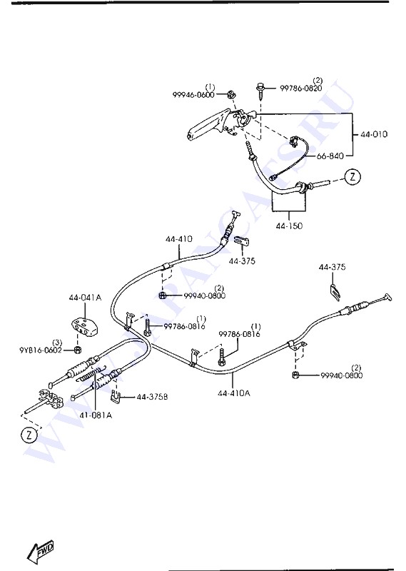

PS. : szukam też schematu do hamulca ręcznego w GF'kach (bo może mi to pozwoli bardziej naświetlić sytuację), może ktoś ma i mógł by podrzucić..

Postprzez 89matthew89 » 28 sie 2013, 14:03
O taki schemat chodziło ? Wszystko masz workshop manual

Postprzez motylek322 » 28 sie 2013, 16:32
Tez coś znalazłem. Chyba nawet z forum.

Postprzez fast driveer » 28 sie 2013, 18:09
Dzięki za szybką odpowiedz i wrzucenie schematów. Wydrukuję je i jak podniosę tył żeby zobaczyć jak lecą cięgna to będzie bardzo pomocne gdzie co leci i do czego.
