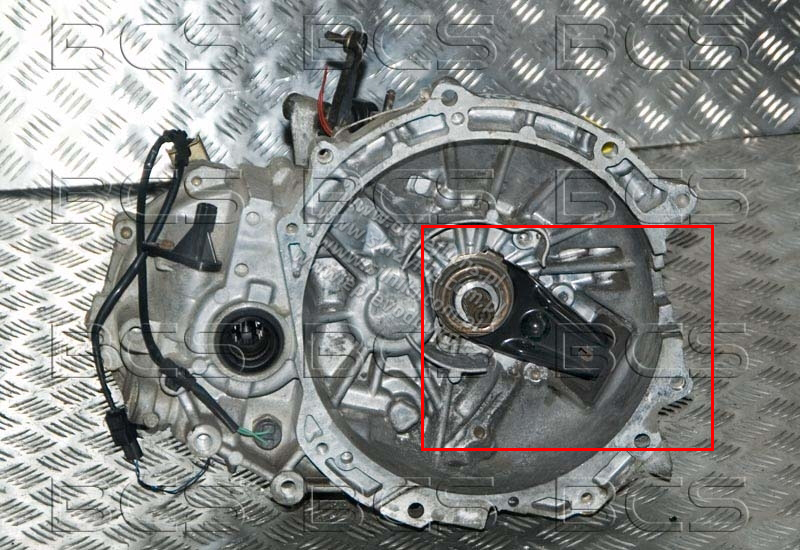

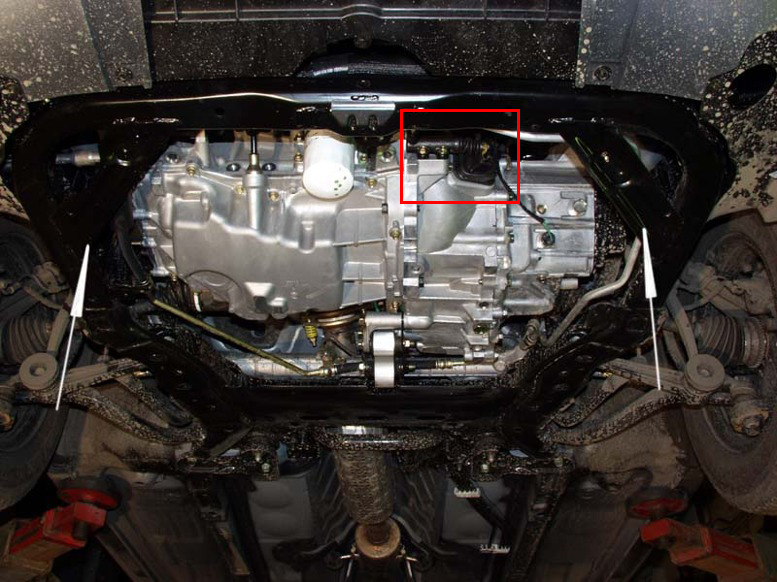

Witam, jako, że sam miałem objawy ciężko działającego/pracującego pedału sprzęgła to musiałem coś z tym zrobić, wyczytałem na forum, że trzeba coś przesmarować, ale dokładnie nie wiadomo co. Więc chciałbym teraz pokazać na zdjęciach co trzeba posmarować, aby pedał sprzęgła działał dużo dużo lżej :)
pol_pl_85923622-Oslona-podwozia-ALUMINIUM-Mazda-6-GG-GY-oslona-pod-silnik-i-skrzynie-biegow-produkcja-w-latach-06-2002-06-2005-silnik-1-8-2-0D-2-3-AWD-2-3MPS--23622_2.jpg
Trzeba odkręcić 2 śruby od wysprzęglika są zaznaczone czerwoną ramką, a także zdemontować ochroną gumę na prowadnicy łożyska wyciskowego.
W miejsce zaznaczone czerwoną ramką czyli na wałek po którym przesuwa się łożysko musimy wpsiwać, jakiś smar w sprayu, potem należy poruszać prowadnicą, aby rozprowadził się po wałku, potem powtórzyć 1 krok i cieszymy się z lekko pracującego pedału sprzęgła :)
Oczywiście wszystko składamy w odwrotnej kolejności.
*Jeśli użyłem jakichś niefachowych pojęć proszę mi wybaczyć :)

Czyli po odkręceniu tych dwóch śrub możemy zdjąć gumę ochronną i będziemy mieli dostęp do wałka zaznaczonego na drugim zdjęciu?

Postprzez xRafalx » 3 lip 2015, 22:45
tak :)
