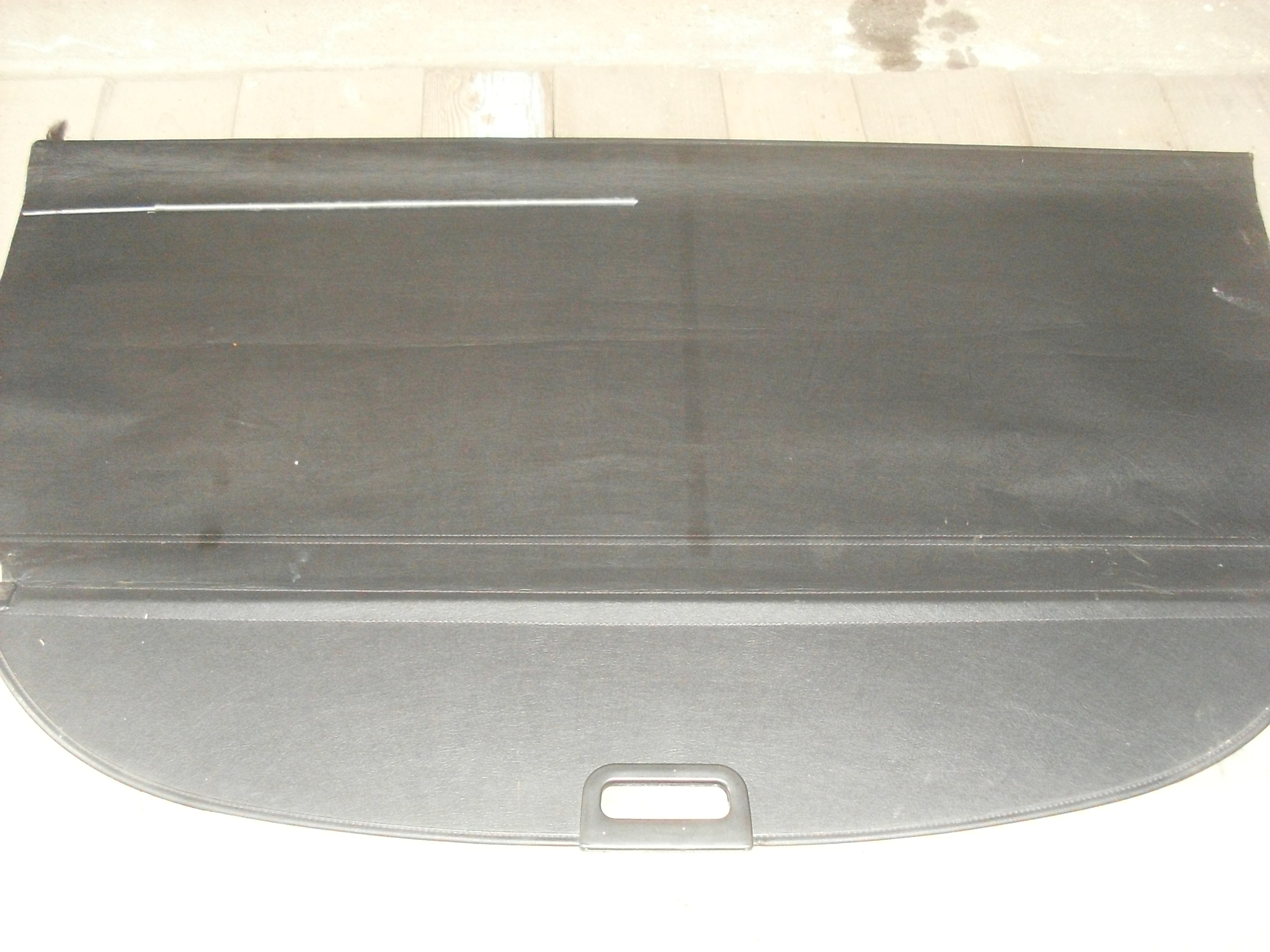

Witam, mam dwa pytania odnośnie rolety :
1) czy można dokupić albo jakoś zastąpić koszulke w której jest sprężyna w rolecie ?
2) posłuże się zdjęciem kolegi ... czy ten pręt z tej strony ma być jakoś zaczepiony o spręzyne czy ma być po prostu luźno w jej wnętrzu
bardzo proszę o odpowiedź

Postprzez wolik » 30 lip 2012, 10:58
co do pytania o pręt to sprężyna powinna być zaczepiona na tym pręcie w miejscu tego rozcięcia.
Co do pytania pierwszego to chodzi o tą rurkę która złączona jest z materiałem rolety ?

Witam wszystkich,
Dzisiaj, po przeczytaniu tego wątku forum, dzięki bardzo pomocnym poradom tu zamieszczonym, naprawiłem swoją roletę. Zacząłem sposobem proponowanym przez waldino, ale chyba nie udał mi się nowy rowek do zaczepienia sprężyny (robiłem go rozgrzanym na gazie gwoździem – pewnie stąd ten efekt) i sprężyna po nakręceniu wyskakiwała z niego podczas montażu rolety. Zastosowałem więc metodę opisaną przez Marek2000 i hoob i... rewelacja. Wszystko jest jak należy, a sprężyna zaczepiona o szczelinę wyciętą "boschem" w ściance rurki wydaje się solidniej umocowana niż w plastikowej zaślepce. Dziękuję wszystkim za cenne wskazówki i pozdrawiam.
Monkton
Postprzez FOBOS » 2 wrz 2012, 08:28
Witam.
Ja też miałem podobną sytuację jak Monkton. Tylko u mnie po naciągnięciu sprężyny plastik po prostu się rozsypał. Naciąłem rurkę "dremelem" drut do środka, lekkie przeszlifowanie ostrych krawędzi. W celu zabezpieczenia materiału przed wystającym drutem założyłem na wszystko izolację termokurczliwą.
Wielkie dzięki wszystkim poprzednikom, którzy poświęcili czas na opis naprawy.
