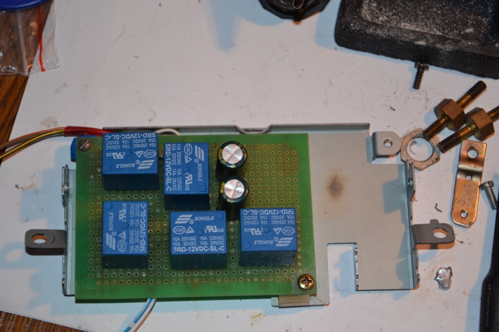

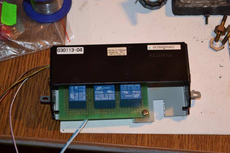

no i trochę ostatnio podziałałem w temacie, a mianowicie udało my się stworzyć układ który po podaniu napięcia np. po stacyjce otwiera navi a po zaniku napięcia navi się zamyka
. Układ jest dosyć prosty i składa się raptem z czterech przekaźników, diody i dwóch kondensatorów
Po niedzieli jak stworzę schemat układu to wrzucę dla potomnych.
A poniżej przedstawiam to co udało mi się stworzyć ostatnimi wieczorami. Niestety filmik nagrywany telefonem i pod światło więc jakość nie powala na kolana a no i w sumie nie wiem czemu ale na filmiku słychać jak by winda trochą trzaskała w rzeczywistości nie słychać trzaskania
No i dobrnąłem do końca moich zmagań z nawigacją, układ sterujący otwieraniem -zamykaniem windy i włączaniem nawigacji upchnąłem z tyłu nawigacji w obudowę starej płytki od wyświetlacza do tego wszystkiego dorzuciłem kamerkę cofania i teraz jestem zadowolony
Efekty poniżej

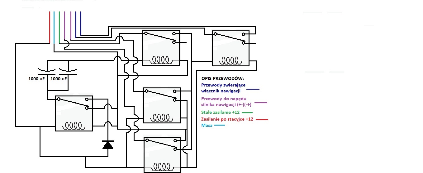

I na deser przed chwilą stworzony schemat układu sterującego nawigacją.
To mój pierwszy schemat robiony w paincie także proszę o wyrozumiałość

Schematu narysowanego w ten sposób nie jestem w stanie przeanalizować, bo mi się po prostu nie chce
Zastanawia mnie tylko czy układ realizuje wyłączenie silnika po otwarciu/zamknięciu jeśli tak to w jaki sposób (napisz tak na szybko) .. za sprawą tych kondensatorów?
Obawiam się, że gdy ja skończę schemat to dopiero mnie zabijecie śmiechem
Schematu narysowanego w ten sposób nie jestem w stanie przeanalizować, bo mi się po prostu nie chce Obawiam się, że gdy ja skończę schemat to dopiero mnie zabijecie śmiechem

No jasne że realizuje wyłączenie silnika po otwarciu i zamknięciuNIEBO! napisał(a):Zastanawia mnie tylko czy układ realizuje wyłączenie silnika po otwarciu/zamknięciu jeśli tak to w jaki sposób
NIEBO! napisał(a):za sprawą tych kondensatorów
a jednak coś tam zerknąłeś
NIEBO! napisał(a):Obawiam się, że gdy ja skończę schemat to dopiero mnie zabijecie śmiechem
albo opadnie nam kopara po prezentacji

W tym schemacie górne, prawe oczko przekaźnika, który jest na samym dole powinno być połączone z masą tak? Pokazałeś fajne rozwiązanie tematu, które zrozumiałem
Gdzie w stacyjce znajdę kabel +12v? Zasilanie stałe +12v wziąłeś z zapalniczki?
