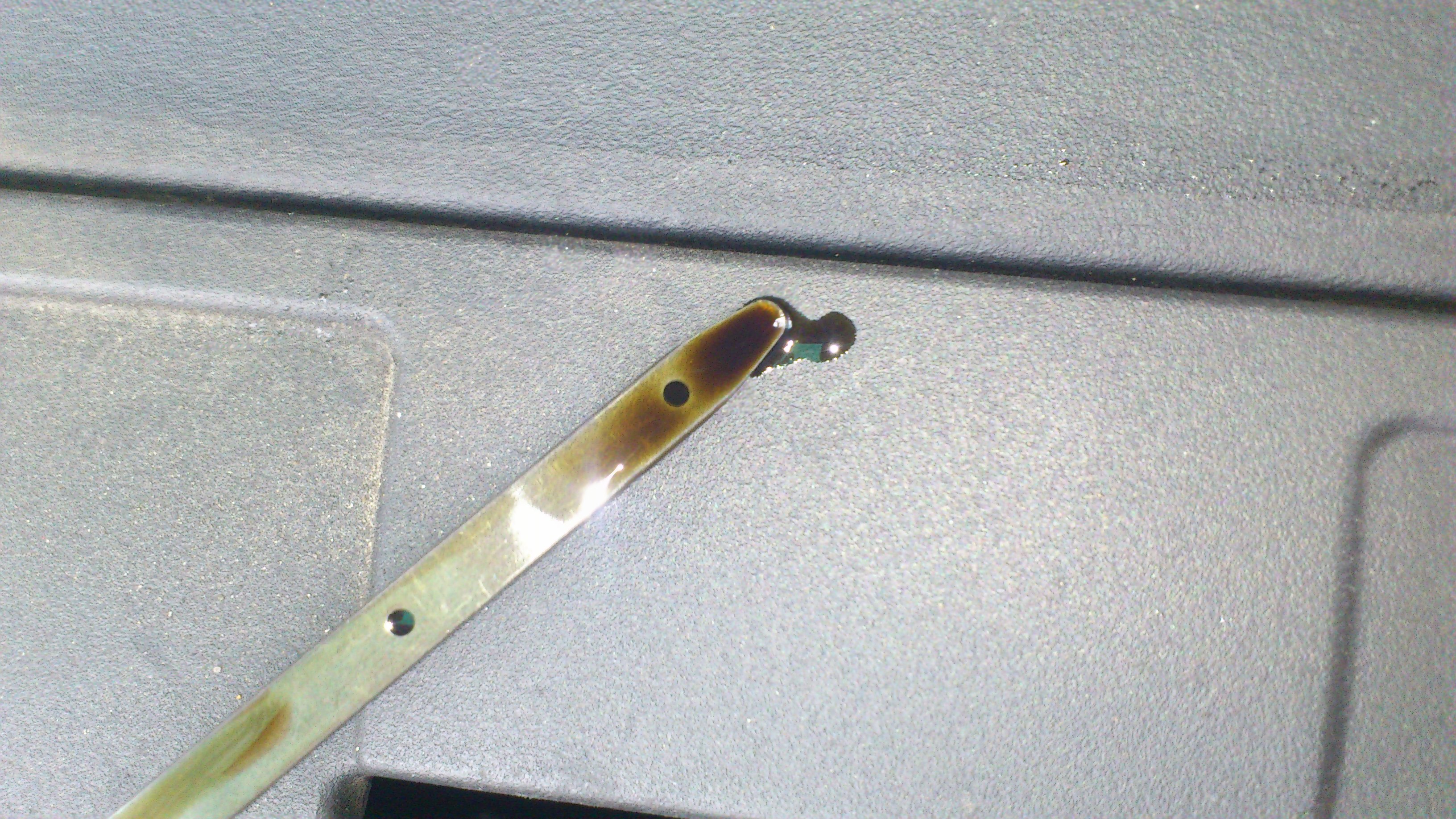

Jak sprawdzam co jakiś czas poziom oleju to mam możliwość oceny jego stanu i po prawie 10k km jest już trochę sfatygowany ale nie jest to smoła.
Zastanawiam się nad skróceniem okresów wymiany olejów tak do 15 k km. Z jakiś powodów poza Europą Mazda zaleca dużo krótsze przebiegi ( w stanach chyba 12 K km)

Ja tam nic nie będę wymieniał przed okreslonym przebiegiem lub przed rokiem użytkowania. Jest przejechane 8 tys. i olej na bagnecie jest jak nowy, warto kontrolowac często w nowym aucie poziom, bo silnik może go pożerać ale w moim przypadku poziom jest jak po wyjeździe z salonu. To jest 3 mój nowy samochód i nigdy nie robiłem żadnej wymiany po 2,3 czy 5 tys. km od wyjazdu z salonu.
A olej to jest jakiś mazdowski, zresztą można stosowac inne co jest opisane w instrukcji obsługi.
