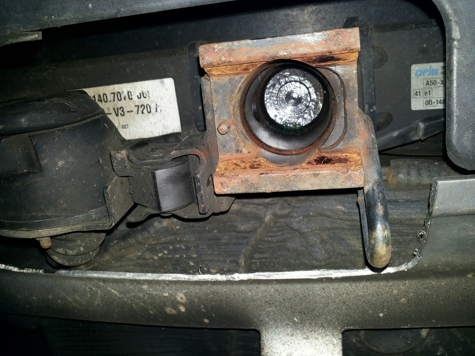

Witam.Posiadam mazdę 5 z zamontowanym już hakiem odpinanym, tylko problem że kupując auto tego haka już nie było.Czym się kierować przy właściwym doborze haka.Na znanych portalach trochę tego jest ale nie wiem czy będą pasowały.Wrzucę fotkę z tabliczką haka może ktoś ma zamontowany taki sam i poda jakieś numery z niego.

Napisz do producenta zestawu haka, że zagubiłeś część odpinaną...

Z tym napisaniem do producenta dobra myśl (mam nawet książkę do tego haka) że też na to nie wpadłem.Dzięki za podpowiedź.

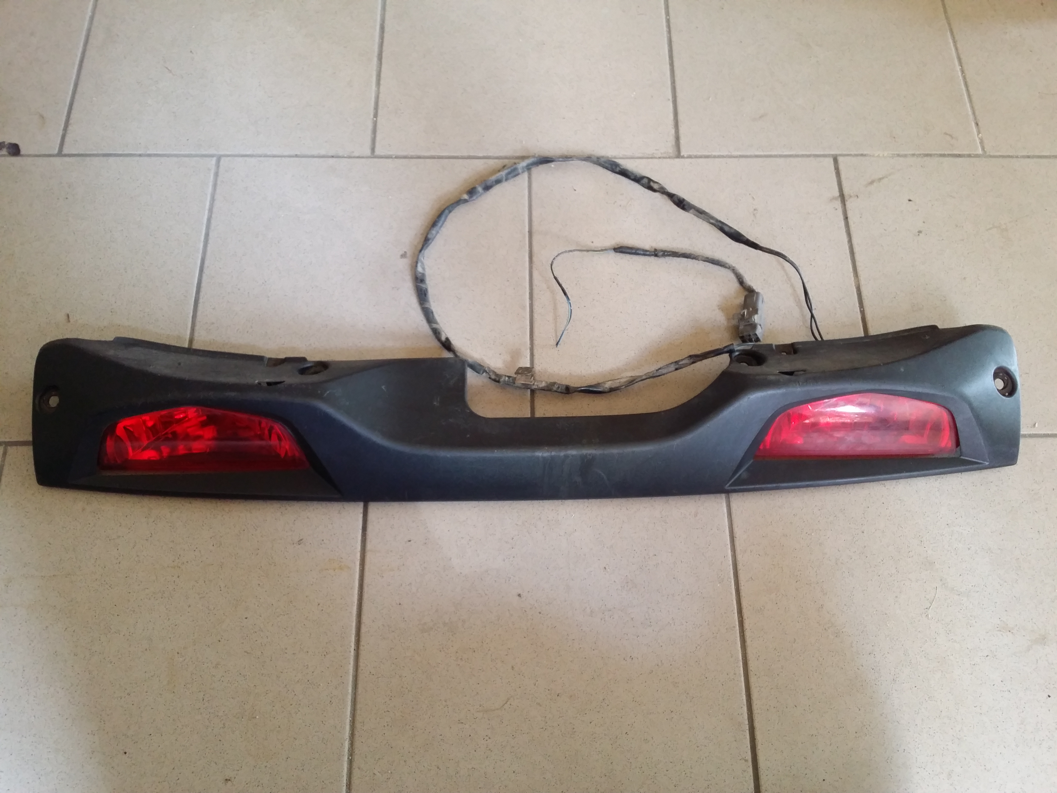

W końcu kupiłem hak używany z odpinaną gałką pionowo firmy Oris Mazda z oryginalną wiązką 13 pin + moduły itp. Czy jest ktoś na forum kto podjął by się założenia? Sam tego nie ogarnę a jeśli już to bardzo długo mi z tym zejdzie.Tak nawiasem dodam tylko że mam na sprzedaż tą nakładkę na zderzak razem z lampami – jakby ktoś był chętny. Tymczasem zależy mi aby znalesc kogoś kto mi założy ten hak i podepnie wszystko tak jak należy :) Znajdzie się ktoś?
