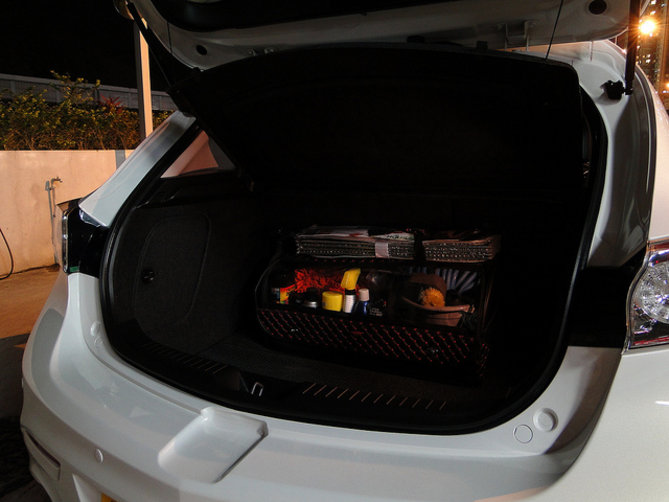

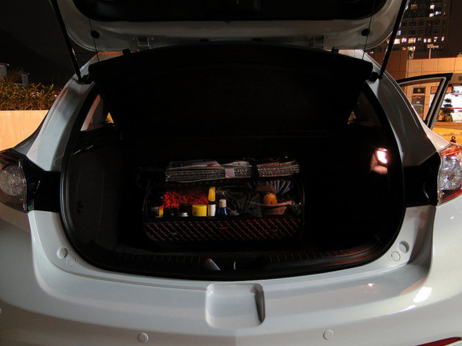

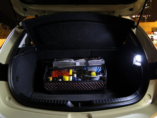

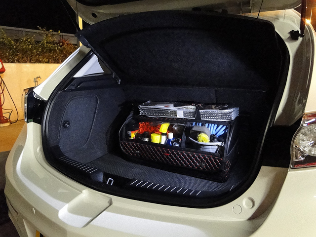

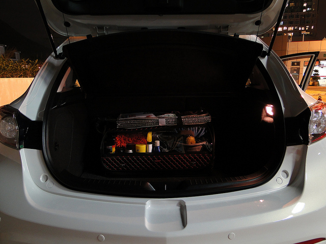

Postprzez ZOOMik » 6 sie 2013, 17:06
Fabryczna żarówka vs LED w bagażniku :)

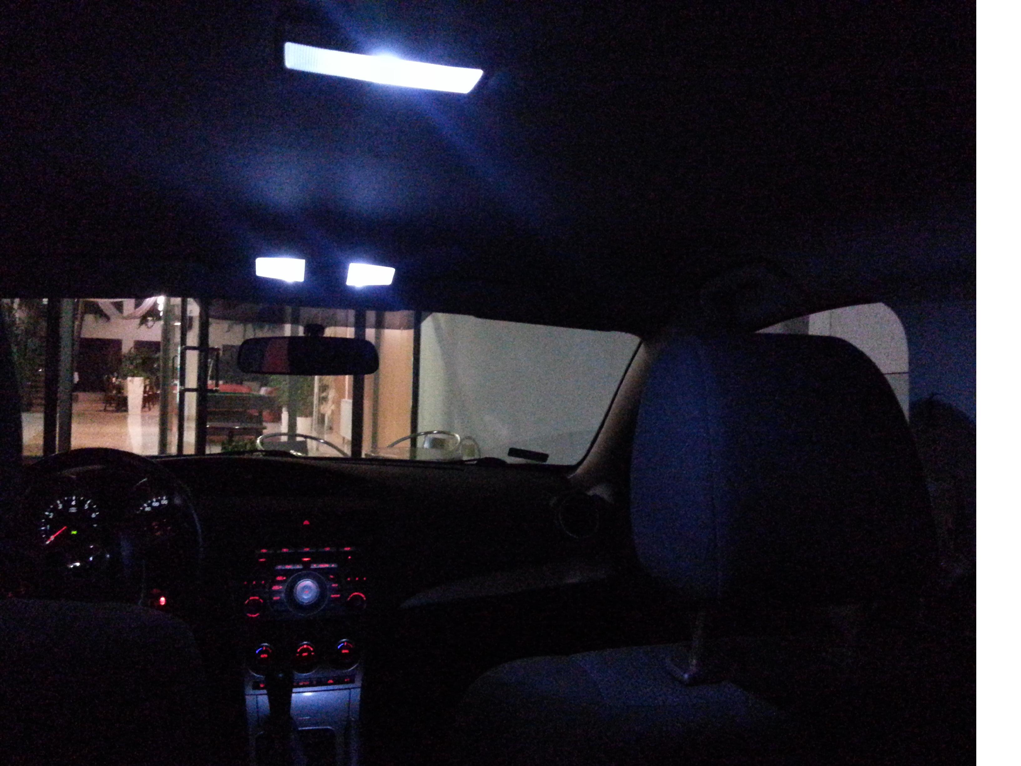

Postprzez tata1989tom » 6 sie 2013, 20:53
a tak to wygląda u mnie
Dopisano 6 sie 2013, 22:00:
i wewnątrz

Postprzez tomeq83 » 6 sie 2013, 21:07
ZOOMik fajnie to świeci. Jestem pod wrażeniem przybornika <spoko>
W sumie to bez kombinacji i masz cały bagażnik dobrze oświetlony.

Postprzez ZOOMik » 6 sie 2013, 22:33
tomeq83 napisał(a):ZOOMik fajnie to świeci. Jestem pod wrażeniem przybornika <spoko>
Przybornik detailingowy posiadam nie mniej imponujący, ale akurat te fotki są „pożyczone z sieci” w celach zademonstrowania różnicy między tymi dwoma źródłami światła...jak mi się żarówka spali to wymienię na LED :)
