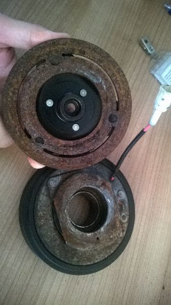

Postprzez marcino84 » 11 cze 2014, 14:28
Na 99% mam tą sprężarkę o której pisał Wojtek – model H12A0BW4JZ
Tu zdjęcia sprzęgła. Główny problem jest w tym, że mają takie sprzęgła ale 6 rowkowe. u mnie jest 5 rowkowe i się zastanawiam, że gdybym dobrał 6 rowkowe, ale z takimi samymi wymiarami łożyska koła itd, to czy byłoby ok? Pasek nie leżałby na jednym ząbku, ale czy to nie będzie przeszkadzać?

Postprzez Wojtek » 11 cze 2014, 15:49
Niestety, nikt ci tego nie potwierdzi... :(
Musisz sprawdzić oba paski, bo różnica może być nie tylko w ilości rowków, ale także w ich rozmiarach...
Czy nie można przełożyć samego koła tego starego do nowej reszty?

Postprzez marcino84 » 16 cze 2014, 11:47
Czy jesteś pewien, że to TYLKO cewka?
U mnie też miała być na poczatku cewka, ale się okazało, że do wymiany jest całe sprzęgło, bo to ono spaliło cewkę. Tak więc upewnij się. Ogólnie nie jest łatwo dostać cewkę, czy sprzęgło. Jeżeli to tylko cewka, to uważaj na regenerowane sprzedawane jako nowe. Ja taką kupiłem w AIRstal w Jordanowie i mój mechanior jak to zobaczył, to powiedział, że jej nie założy. Oczywiście przy sprzedaży byłem zapewniany, że jest nowa. Na szczęście ją zwróciłem. Obdzwoniłem całą Polskę i znalazłem w swoim mieście :) cały komplet. W środę wymiana, więc powinno już wszystko działać. Zarówno Panowie w sklepach jak i mój mechanik mówią, że to już kolejna M5 z tym problemem.
