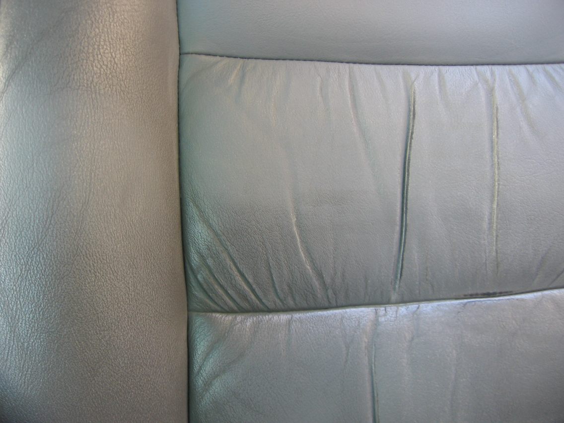

Postprzez jedrzej07 » 3 lip 2013, 14:07

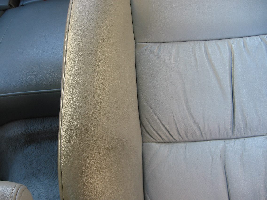

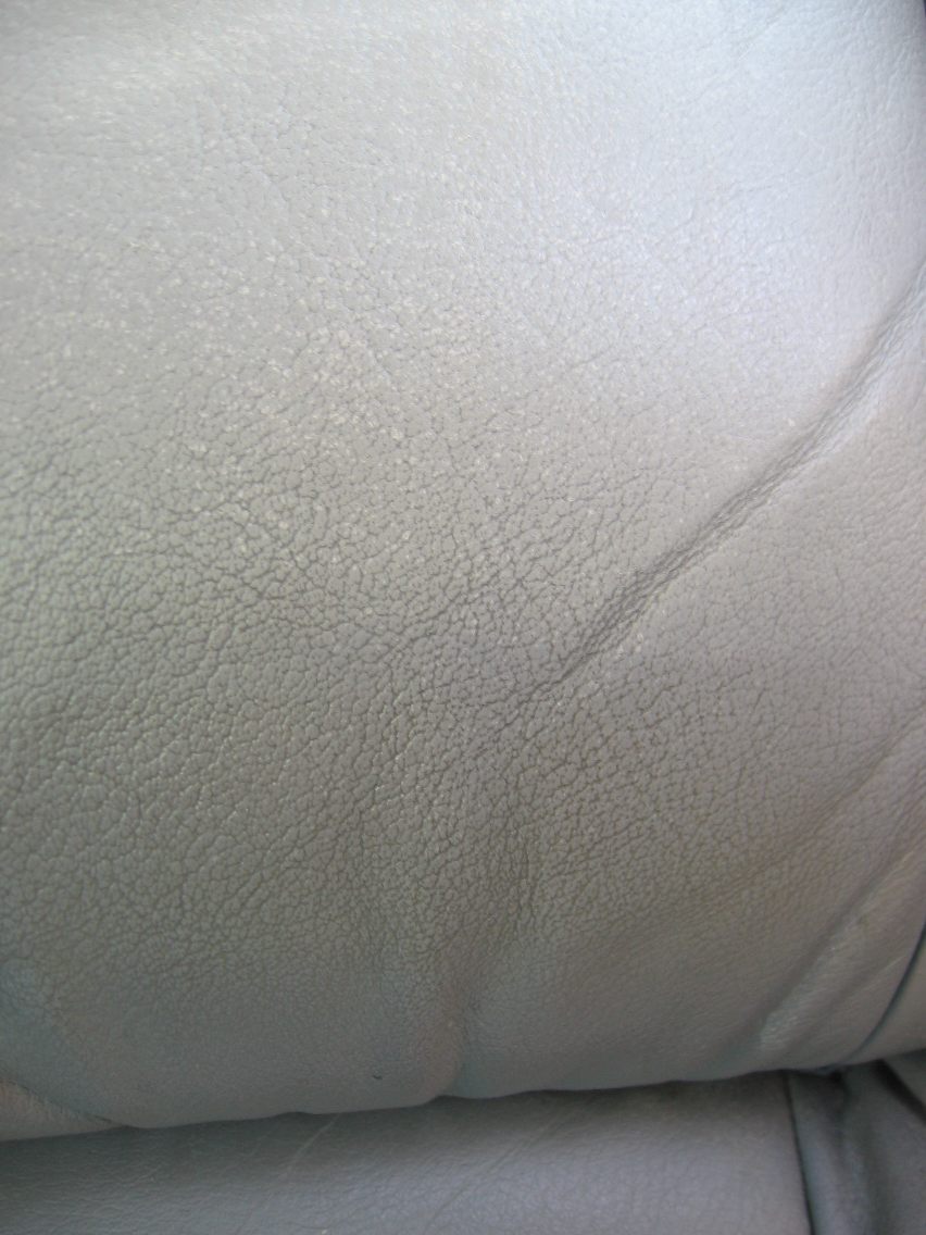

W ostatnim tygodniu wyczyściłem i zabezpieczyłem skórę środkami firmy FURNITURE CLINIC. Początkowo skóra się ślizgała ale to tylko przez 2 dni. Teraz jest OK. Efekty po czyszczeniu widoczne na zdjęciach.

Postprzez sylwo » 13 lip 2013, 10:06
Foto po renowacji skóry będzie? :)
Patrząc na Twoje brudy przypominam sobie jak 3 lata temu u siebie czyściłem ;P

Postprzez jedrzej07 » 13 lip 2013, 22:41
Coś tam wrzucę po niedzieli, ale główny efekt to da się wyczuć w użytkowaniu. Wizualnie jest trochę czyściej, ale jeśli chodzi o użytkowanie to skóra stała się bardziej miękka i się tak nie ślizga jak wcześniej.

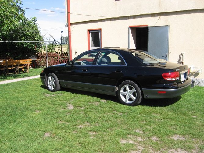

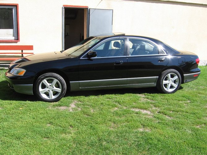

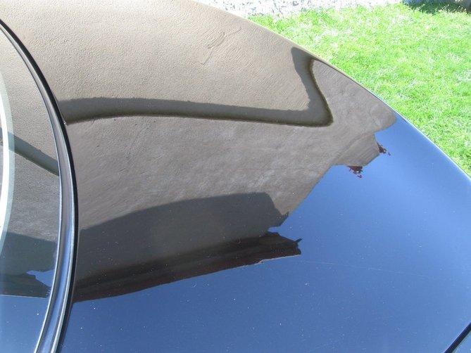

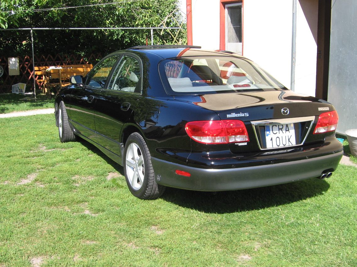

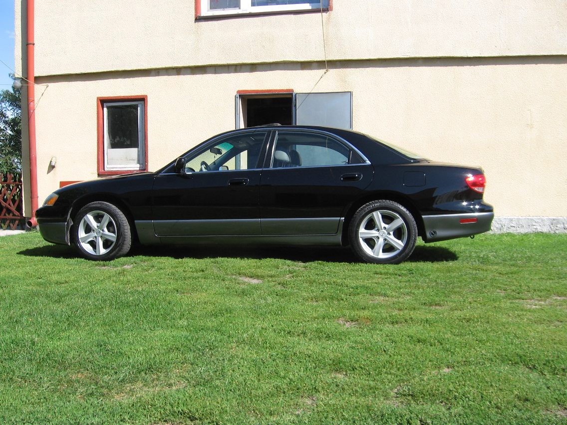

Postprzez jedrzej07 » 25 lip 2013, 09:55

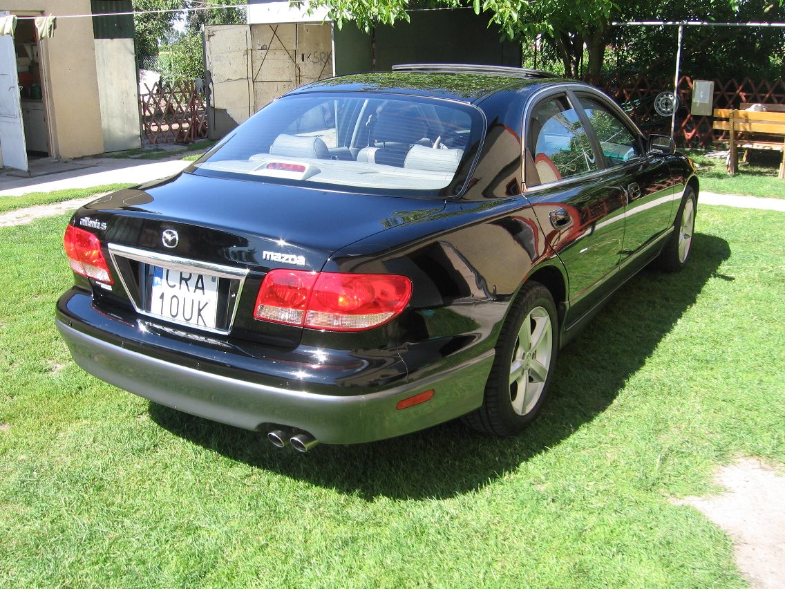

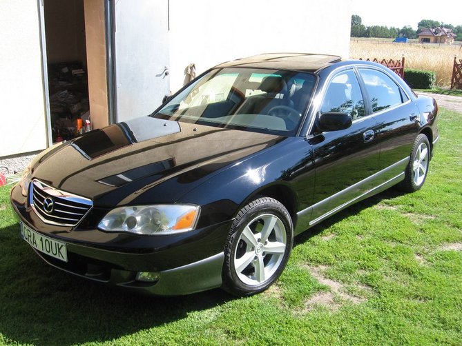

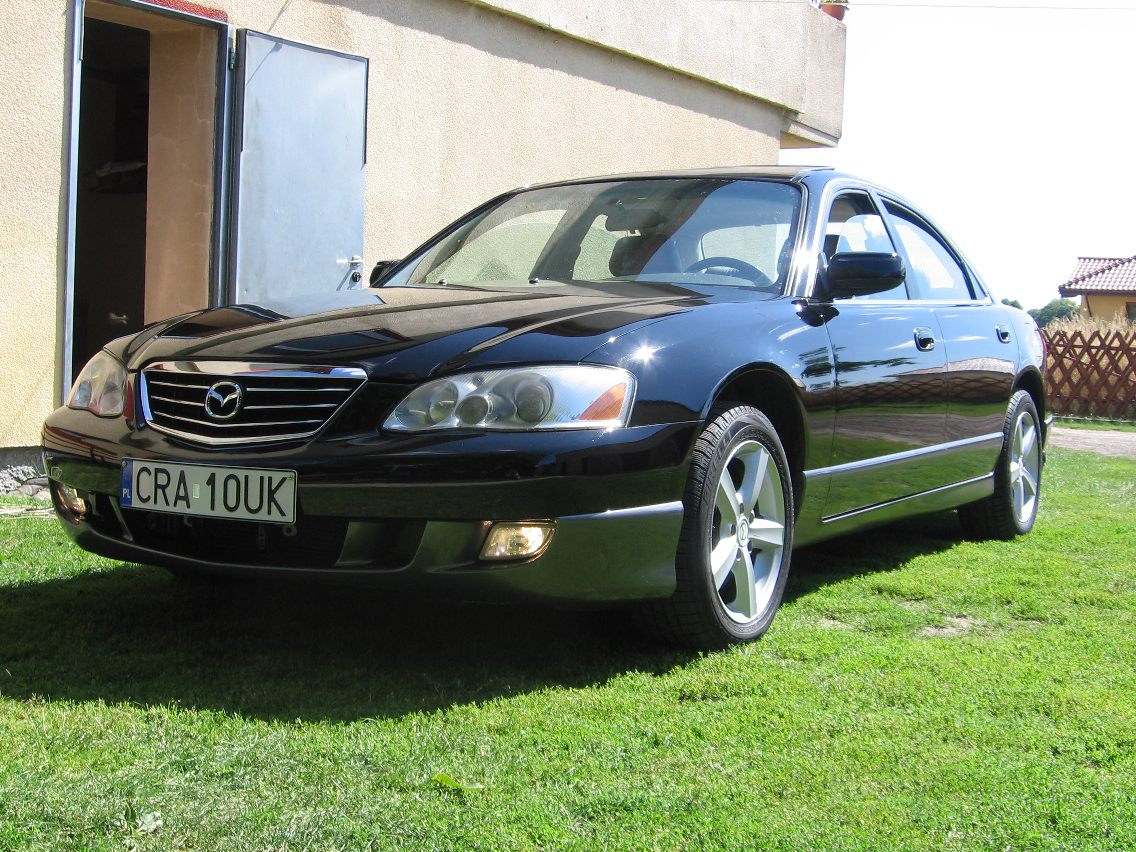

W urlopie troszkę popracowałem przy Milence ;)
Porządne mycie, Polerka i Menzerna 500 i 3000, IPA i na to wosk Collinite 476
Oto efekty

Postprzez voytecku » 25 lip 2013, 10:37
Wyglada pieknie i robi ogromne wrazenie :)

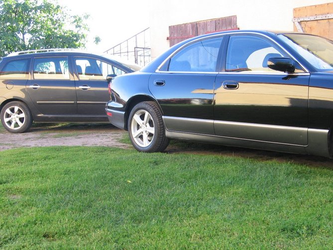

Postprzez Beny » 25 lip 2013, 20:34
Jest dobrze,jak wrażenia po pierwszej polerce?
Widzę wleciała nowa felga,nawet ładna 16"?
Posty: 8678 (86/84)
Postprzez jedrzej07 » 25 lip 2013, 23:16
Wrażenia.... hm... jednym słowem WOOOOW ;) wiele widziałem ale na prawdę Menzerna robi świetną robotę ;) na to poszedł dobry wosk więc efekt na pewno się utrzyma długo. Oczywiście przed jesienią będzie nałożony ponownie.
Co do felg to są nowe stare ;) pozostały od X6 a na Milly jeździły już na zimie, i nadal są tam zimówki bo muszę najpierw sprzedać chromy i pomyśleć o jakimś zestawie 16" a przynajmniej o oponkach letnich do obecnych felg. Mimo, że to 16" to ładnie się prezentują bo są równo z nadkolami i nie chowają się za bardzo, przez co efekt jest pozytywny. I moim zdaniem wystarczy do dość komfortowej jazdy, oszczędności zawiechy i do wyglądu chyba też...

Postprzez ZdzichuZ » 3 sie 2013, 06:05
Widzę nawet zdjęcie 50/50 z polerki zrobiłeś <faja> Pozytywnie to wszystko wygląda. Jeżeli można zapytać, to jakiej farby w sprayu użyłeś do malowania pod maską?
ZdzichuZ
Postprzez jedrzej07 » 3 sie 2013, 14:45
50/50 wyszło może nie całkiem precyzyjnie jak u profesjonalistów ale w realu wyglądało super. Także z całości jestem mega zadowolony ;)
Farba, którą malowałem pokrywę i rury to spray żaroodporny DECO COLOR do 650 stopni C, kolor aluminium

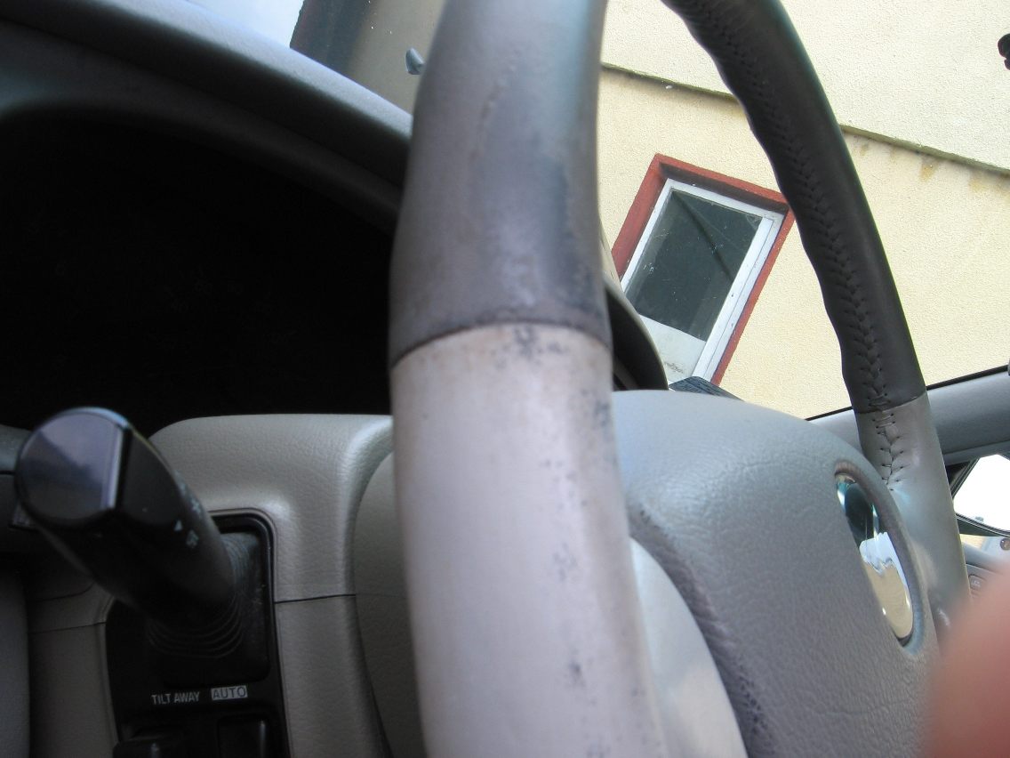

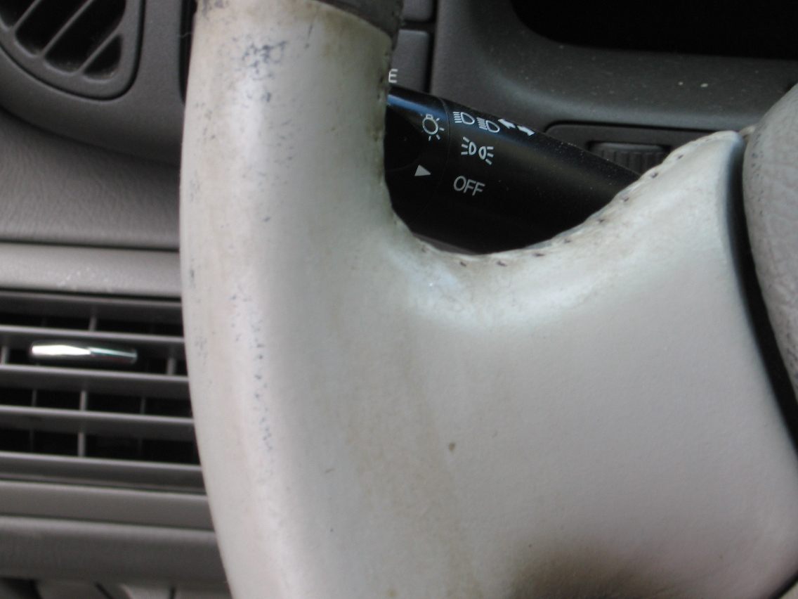

I trochę aktualności. Na chwilę obecną (około 3 miesiące po regeneracji kierownicy i gałek) wygląda to tak:
Także jednak nie zdało to egzaminu i jest lipa. O ile dźwignia zmiany biegów i hamulca są rzadziej używane i można to poprawić i jakoś przeżyć to sprawa z kierownicą robi się irytująca... Zaczyna się kleić (paskudne uczucie podczas jazdy) i każdy brud się przylepia od razu czego potem nie można wyczyścić. Będę musiał wykombinować gdzieś nową (używaną) kierownicę....

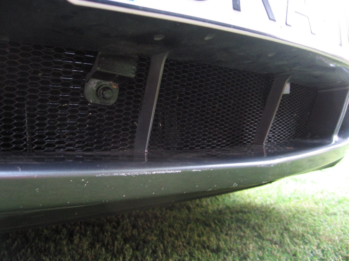

We wloty z przodu w zderzaku wpadła czarna siatka ze wzorem kamei. Także teraz moim zdaniem wygląda to o wiele lepiej niż te dziury w których widać chłodnicę i inne elementy (do kompletu brakuje mi tylko zaślepki haka) ale z tym chyba będzie w PL ciężko. Chociaż, żeby udało się dostać w innym kolorze to już bym sobie pomalował, ale nigdzie nie ma albo nikt nie chce sprzedać samej zaślepki.

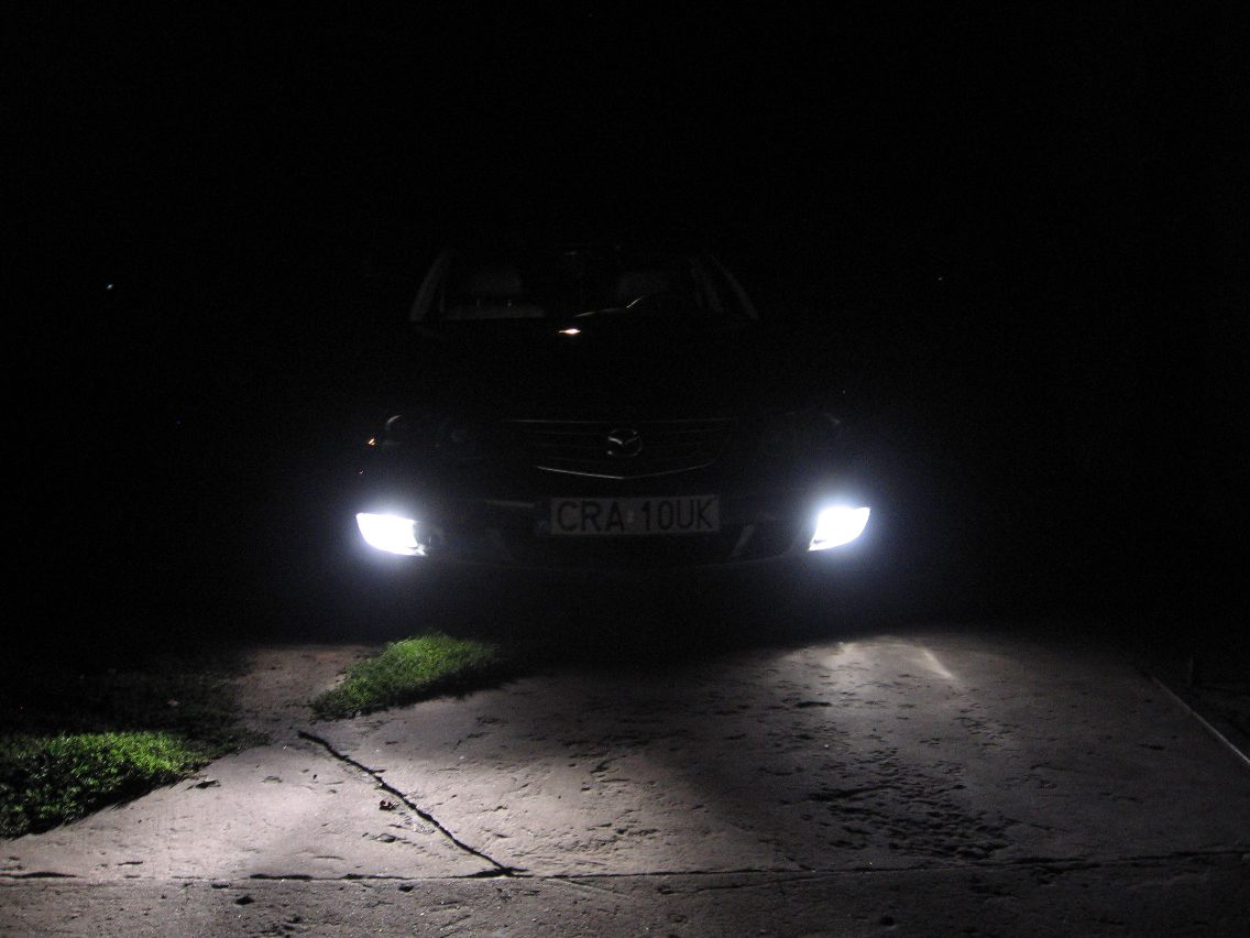

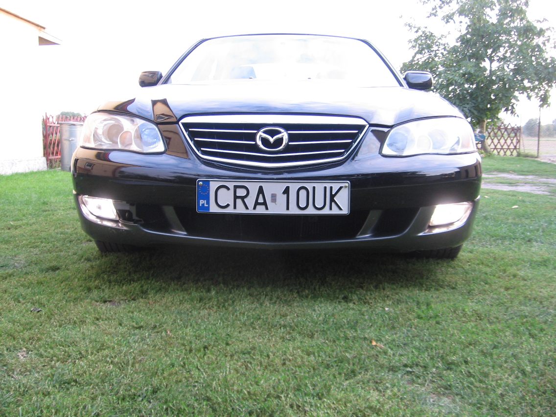

I kolejna sprawa czyli sterownik SD-2 z funkcją comming home.
Podłączyłem tylko pod halogeny i urządzenie automatycznie włącza same halogeny po odpaleniu auta i wygasza je po wyłączeniu lub jeśli włączy się postojowe. Halogeny same w sobie działają potem normalnie jeśli potrzeba. Dodatkowo zabawka po zamknięciu/otwarciu auta zapala halogeny na około 30 sekund i doświetla dojście do domu/do auta.
Do tego w halogeny wskoczyły żarówki BOSMA EXTREME WHITE, są sporo bielsze od zwykłych a świecą równie dobrze. W nocy wyszły z odcieniem niebieskiego ale w realu są prawie idealnie białe.

Szkoda że lipa w z tym lakierem , bo sam chciałem zregenerowac u siebie w taki sposób kierownice.

Czyli zostaje obszyc,na alegro jest firma bcmcustom czy jakoś tak obszywaja wszystko. Kierownica chyba od 150 zł,w Krakowie pytałem 350 <glupek2>

Postprzez jedrzej07 » 29 sie 2013, 07:11
No chyba nie ma innego wyjścia. Chyba, żeby kupić gdzieś używkę w lepszym stanie. Do Milly na allegro jest 1 szt za 100zł, a w razie potrzeby wtedy może śmiało wysłać do obszycia a autem jeździć. Będę musiał coś pomyśleć... Szkoda, bo po renowacji prezentowało się wszystko super, a tu taki klops....

Postprzez zibi626 » 29 sie 2013, 07:53
A co do tych halogenów to rozumiem,że mają spełniać rolę DRL ? Czy to zgodne z prawem? Policja się nie przyczepi?
Od: 28 gru 2006, 18:54
Posty: 796
Auto: Były:
Mazda 626 Cronos 2.0 16V '95 LPG BRC24,Mazda Xedos 9 2,5 KL A/T '94 LPG BRC56 :(
Jest
Honda Stream 2.0 iVTEC '01 BRC24
Postprzez jedrzej07 » 29 sie 2013, 08:02
zibi626 napisał(a):mają spełniać rolę DRL
Dokładnie tak, miałem robić z drogowych ale nie wyglądałoby to ładnie a halogeny bajka.
Co do legalności... No cóż... Xenony też mam nielegalne :p
Jak się przyczepią to można naściemniać, że auto z USA i tak było fabrycznie. A w razie czego zawsze można włączyć zwykłe światła i niech spadają (chyba, że wtedy się przyczepią do Xenonów) <diabełek>
Według mnie o wiele lepszym rozwiązaniem jest takie podłączenie niż szpecenie auta dodatkowymi lampami, tym bardziej, że tu mam strasznie ciasno i mało jest ledów, które by pasowały i jeszcze zgrywały wizualnie. A tak to mam fabryczne lampy, włączają się prawidłowo automatycznie, więc jak dla mnie to tak powinno się przerabiać zamiast dodatkowych ledów

Postprzez voytecku » 30 sie 2013, 11:46
zibi626 napisał(a): Czy to zgodne z prawem? Policja się nie przyczepi?
A nowa Skoda Superb tak nie ma? Czesto je widuje z wlaczonymi halogenami.
jedrzej07 napisał(a):Według mnie o wiele lepszym rozwiązaniem jest takie podłączenie niż szpecenie auta dodatkowymi lampami, tym bardziej, że tu mam strasznie ciasno i mało jest ledów, które by pasowały i jeszcze zgrywały wizualnie
LEDy z przodu nie pasuja do millenii, chyba ze to kierunki. Natomiast kolorowe LEDy do tylnych lamp bylyby idealne :)
Nieciekawie to wyszlo z renowacja skory, chyba najlepszym rozwiazaniem bedzie obszycie od nowa tych elementow.

Postprzez chmooreck » 30 sie 2013, 11:59
Superb ma tam światła do jazdy dziennej (z taką odpowiednią homologacją), zaraz obok, w tym samym kloszu są przeciwmgielne.
