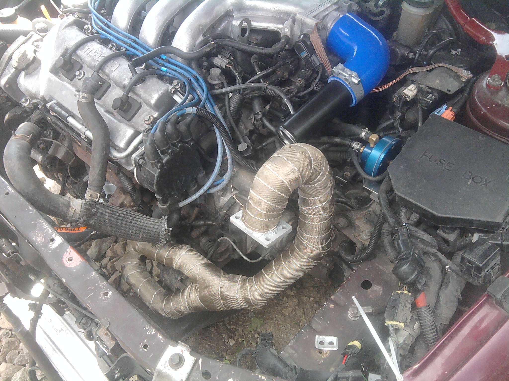

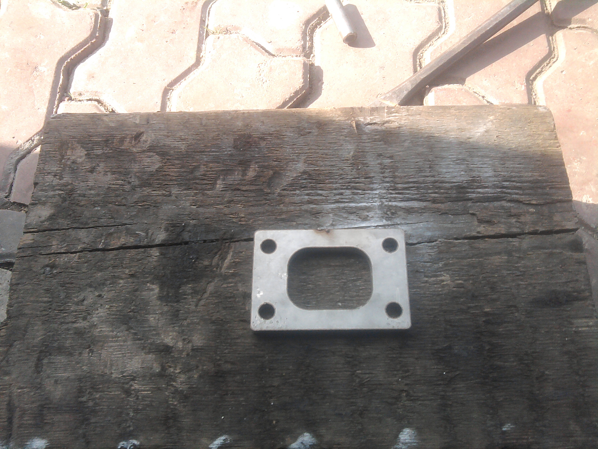

Postprzez krzysiek251189 » 22 lip 2013, 23:08
flansza t25 wycięta przez Mickey Garage :) i spawanie nanowo kolektora bo w starym były błędy

Postprzez er3z » 23 lip 2013, 09:47
często widuję Twojego Xedosa na Bochni:) świetny projekt, chętnie bym zobaczył na żywo;)

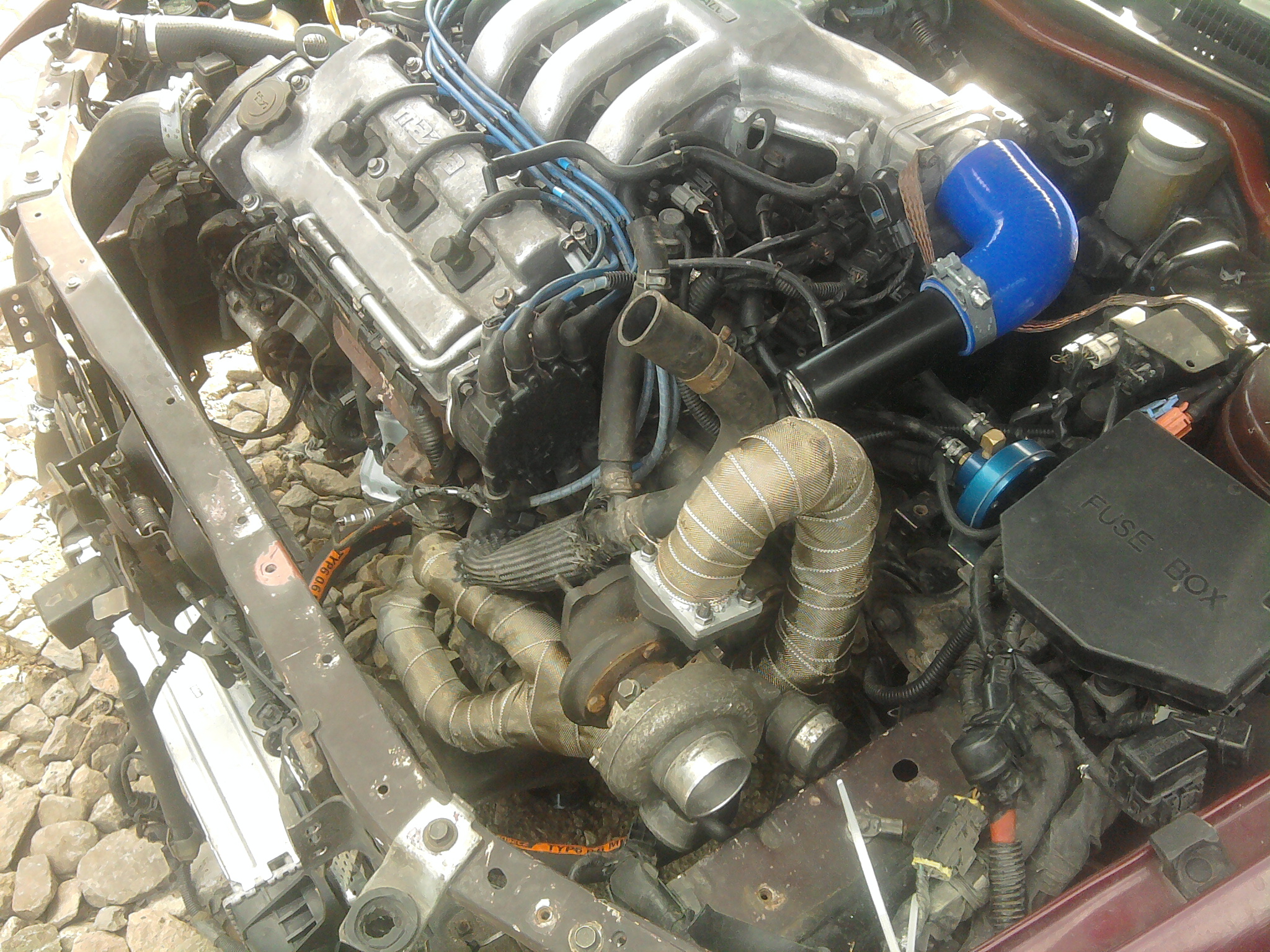

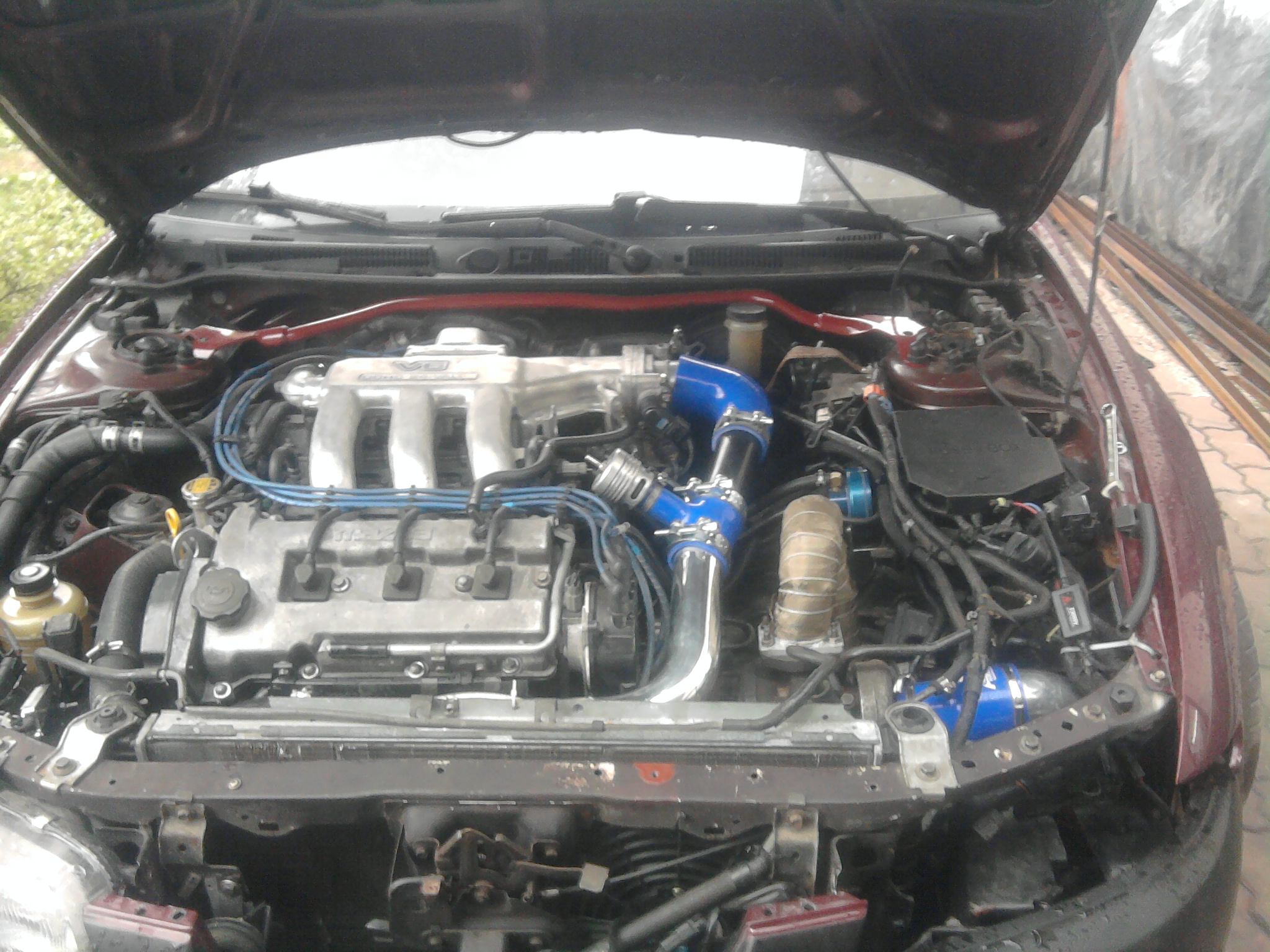

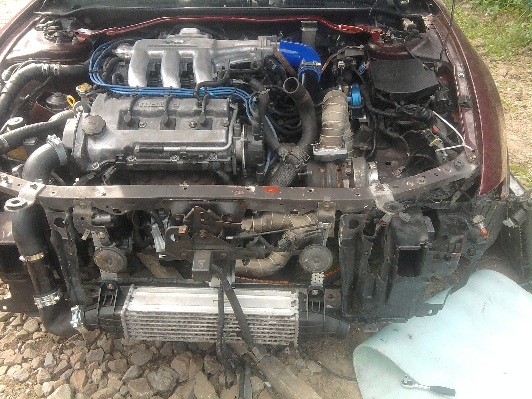

Postprzez krzysiek251189 » 23 lip 2013, 17:17
fotki z dzisiaj

Postprzez noxes » 23 lip 2013, 22:08
Te mocowania ICka z wieszakow od płyt G-K to sobie zmień, za miękkie są :)
Zapowiada się ciekawie, ciekawe co z tego wyjdzie.

Postprzez krzysiek251189 » 23 lip 2013, 23:20
icek to narazie prowizorka ale dzięki :P

Postprzez MIRU » 24 lip 2013, 00:19
A muszli nie dało się jakos obrocić zeby nie było tego syfonu ?? :P :P
Od: 20 kwi 2009, 01:26
Posty: 905 (0/2)
Skąd: hell
Auto: 323F BA KLT
Postprzez tekkenfan » 24 lip 2013, 01:33
właśnie miałem o to pytać hahaha
Syfon syfonem ale teraz będzie dosyć intensywnie nagrzewać dolot.
Tak czy siak podoba mnie się :D

Postprzez krzysiek251189 » 24 lip 2013, 06:11
chciałem, żeby spływ oleju był na dole

Postprzez MIRU » 24 lip 2013, 08:12
No to srodek ustawiasz jak ma być a muszelkami dookola :) u siebie tez miałem taki zabieg bo wogole mi nie pasowało. no chyba ze nie masz takiej opcji w turbinie <oczy>

Postprzez krzysiek251189 » 24 lip 2013, 17:27
nie :) ja na muszli mam seger a nie śrubki

Postprzez MIRU » 24 lip 2013, 23:14
no ja tez mam seger i jeszcze kołek ustalający i nie było problemu zeby pokręcić muszlą :]

Postprzez krzysiek251189 » 25 lip 2013, 06:18
to popatrze :)

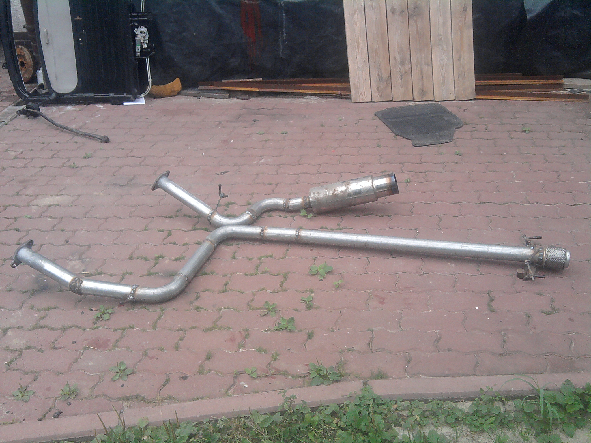

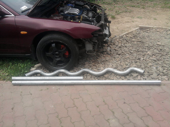

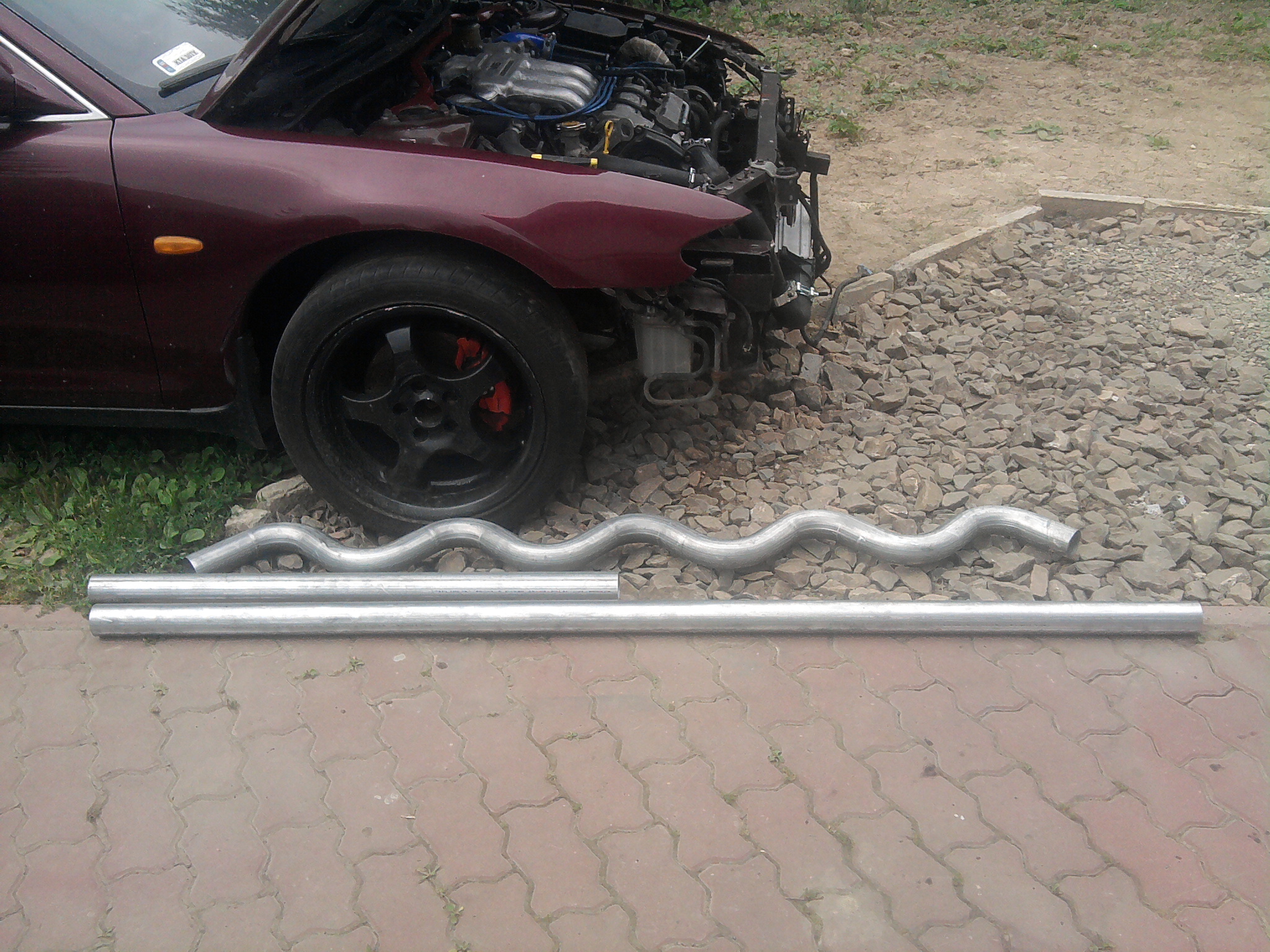

Postprzez krzysiek251189 » 26 lip 2013, 06:19
dotarł wydech 2.5 cala

Postprzez Setritus » 26 lip 2013, 22:52
ile wołają za takie rurki?
Od: 22 lut 2009, 12:42
Posty: 1169 (0/5)
Skąd: Olsztyn / Kraków
Auto: Xedos 6 KLZE
Xedos 6 KF 99r
Postprzez krzysiek251189 » 27 lip 2013, 06:40
200zł stal aluminiowana
Pranie tapicerki samochodowej, dywanów oraz wykładzin BOCHNIA
TEL: 607832825
Od: 1 lut 2011, 12:07
Posty: 270 (0/1)
Skąd: Bochnia
Auto: mercedes w124 e280
mazda xedos 6 2.0 v6 turbo było
mazda xedos 6 2.5 v6 KL-DE
ford probe gt turbo
Postprzez Setritus » 27 lip 2013, 10:18
A jakbym chciał z nierdzewki ile by wyszlo? Musze sobie zrobić cały nowy wydech
Posty: 1169 (0/5)
Auto: Xedos 6 KLZE
Xedos 6 KF 99r
Postprzez krzysiek251189 » 27 lip 2013, 11:15
1m rury 2.5cala aluminiowanej 25zł a nierdzewki z 50-60zł stal aluminiowana bardzo długo wytrzymuje więc nie wiem czy się opłaca nierdzewe :)

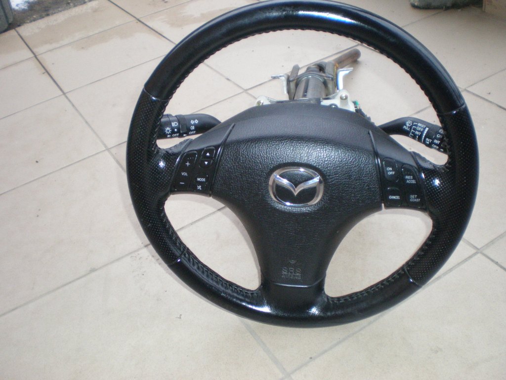

szukam takiej kierownicy od (GG) niewiecie, czy podejdzie?

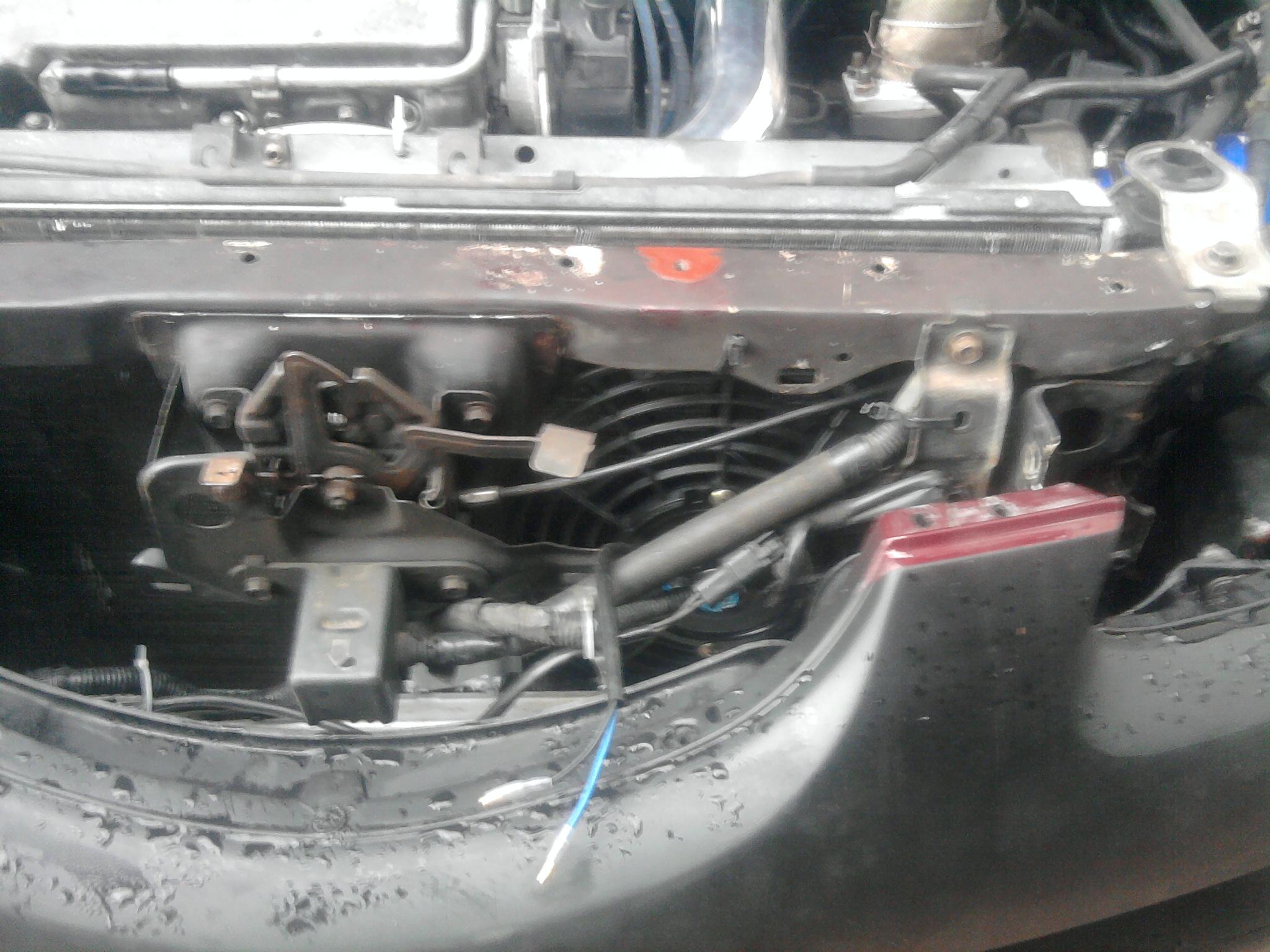

Dopisano 1 sie 2013, 22:57:
dotarł wiatraczek turbo works :)
Dopisano 10 sie 2013, 15:57:
dziś wyspawałem wydech 2.5cala :)

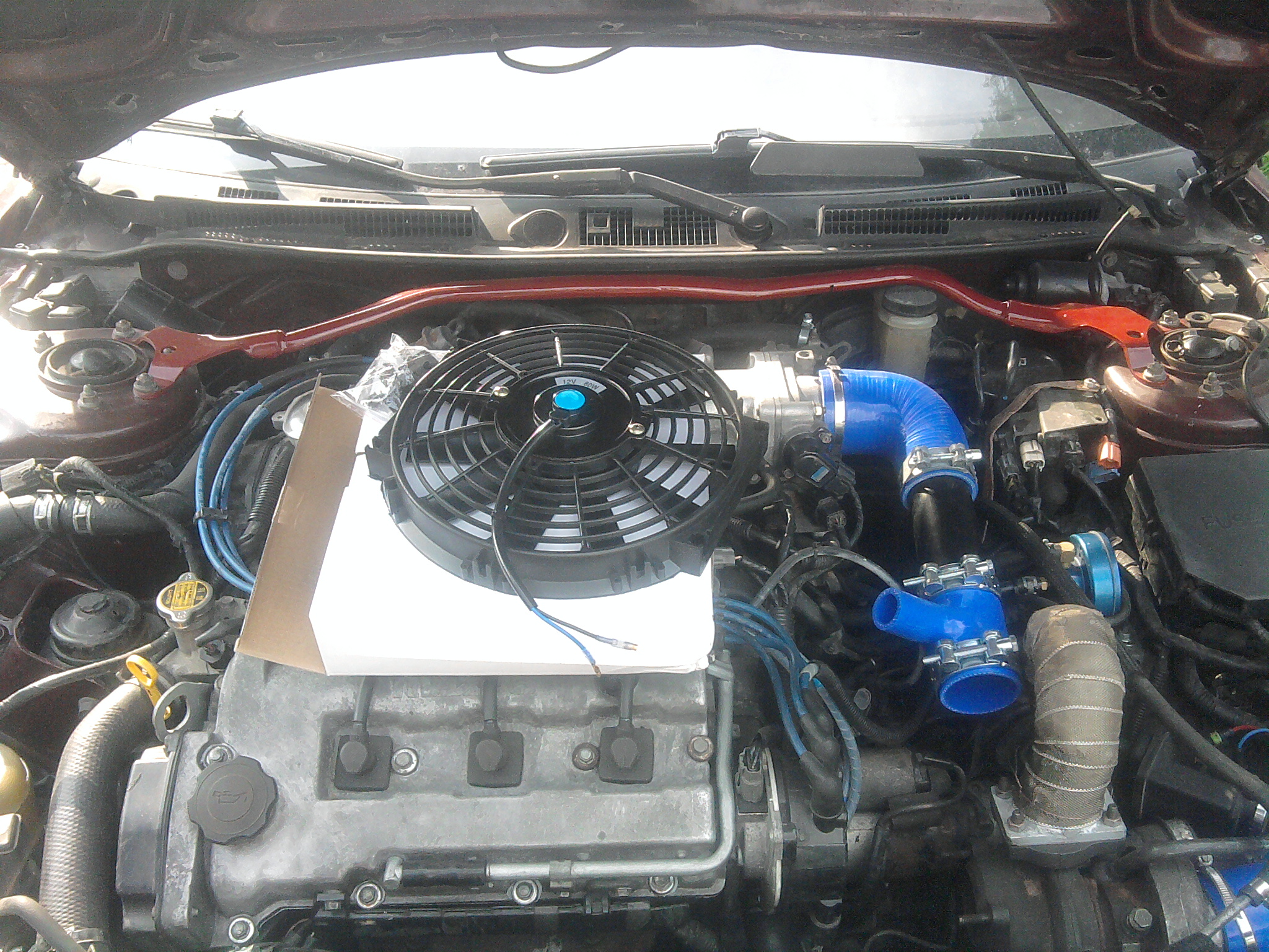

Dopisano 13 sie 2013, 22:37:

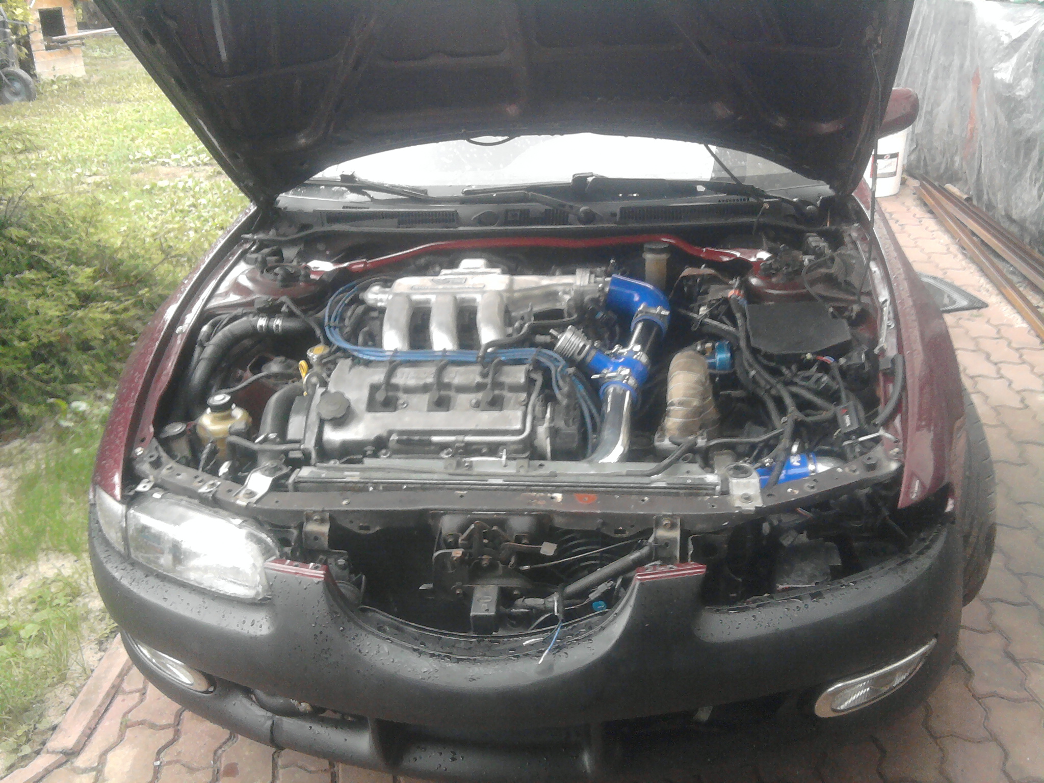

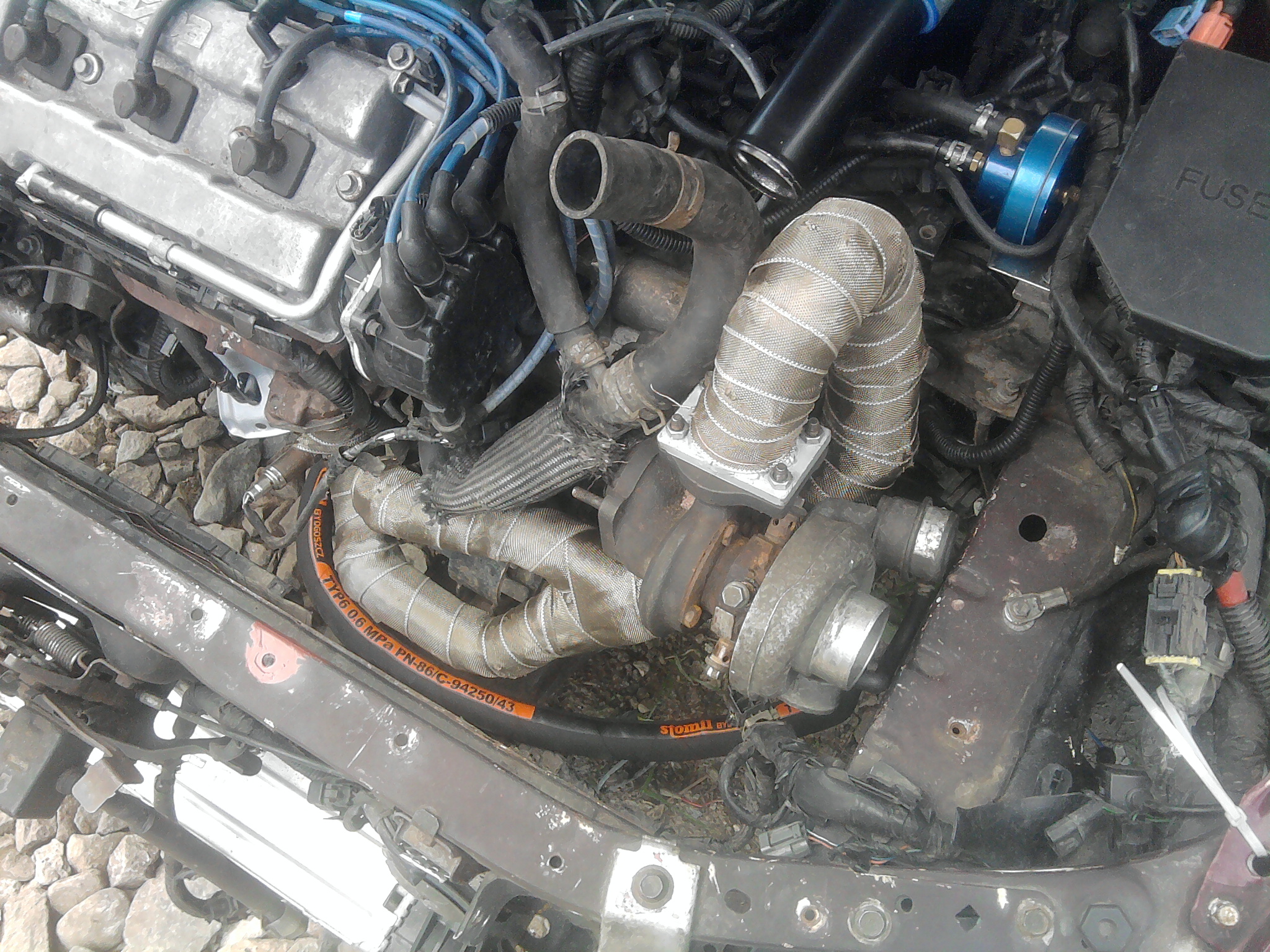

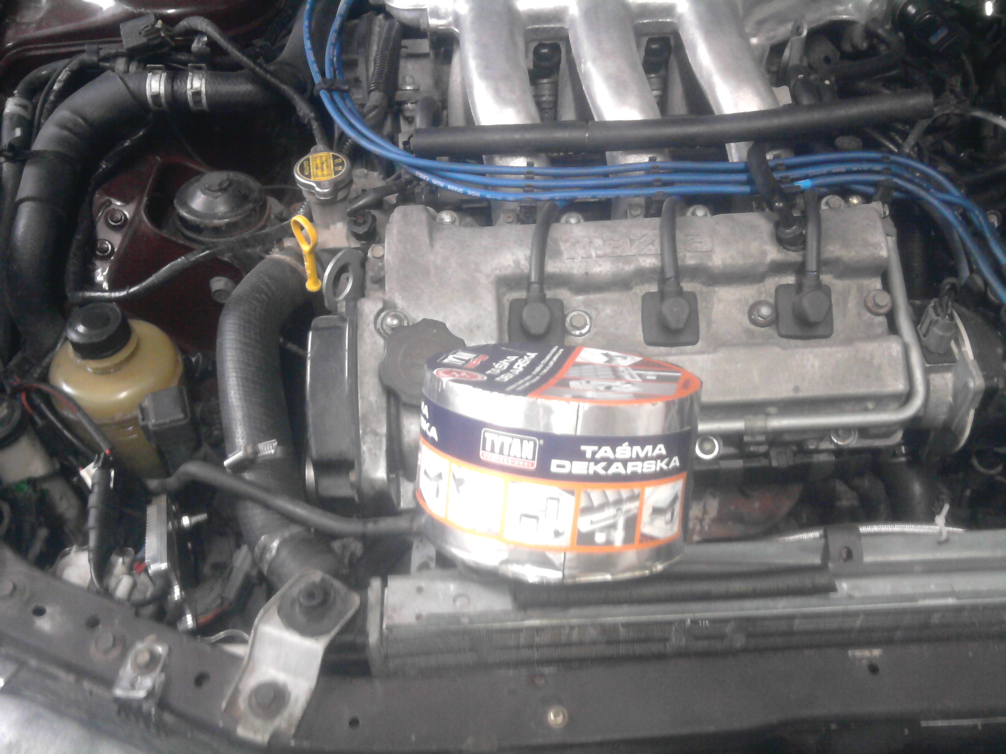

Dziś fotki z prac nad dolotem do turbo :D zawór BOV pro perfect (miałem go w probe działał dobrze więc wybór był prosty), montaż wentylatora ala spal i wygłuszania ciąg dalszy :)

Postprzez Kt65c453 » 15 sie 2013, 08:41
powodzenia w pracach, tez mam zamiar zrobić pssssst ale na razie zajmuje sie budą potem będzie swap z 1,8 na 2.5 l v6 dopiero potem psst , jedna moja rada, wywal mate bitumiczną z filcem i daj flex albo standard byle nie z filcem, będziesz miał tam wodę i będzie gniło , bo to chyba masz z BOLL jak widzę . I jedno pytanko, zawsze myślałem że do turbo trzeba pociągnąć oba kolektory jak sie ma v6 a u ciebie widzę zasilanie tylko z 3, z jednej połówki, to wystarczy??I ile będziesz pompował ?? Ja raczkuje i się jeszcze nie znam dlatego pytam, pozdrawiam i kibicuje , będę śledził
