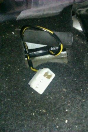

Witam. Proszę o pomoc , może ktoś wię czy ten kabel jest od poduszek powietrznych bo jest luźny ,a drugiej części nie widze i nie wiem gdzie go wpiąć.Kostka kabla znajduje się pod fotelem kierowcy

Od czujnika zapięcia pasa.

A gdzie ją wpiąć ?

Jakieś kabelki powinieneś mieć do tego w miejscu zapinania pasa.

W ori foletu masz białą wtyczkę z czarnym kablem pasującą do tego zgniazdka. Kabel wychodzi od spodu gniazda pasa i wchodzi pod fotel. Akurat wczoraj wymieniałem fotele ;)

Dzięki za odpowiedź ale u mnie nie widze czarnego kabla z białą wtyczką.

Nie ma czujnika w fotelu? Szkoda, bo fajny gadżet.
Ja powienienem mieć coś takiego w garażu, jak jesteś zainteresowany, to pisz na pw, a będę szukał.

mam tą samą koste :) ale ja mam 5 kabli.. 2 grube + 1 maly i 2 te małe co ty masz :)

Bo masz od ele fotela
