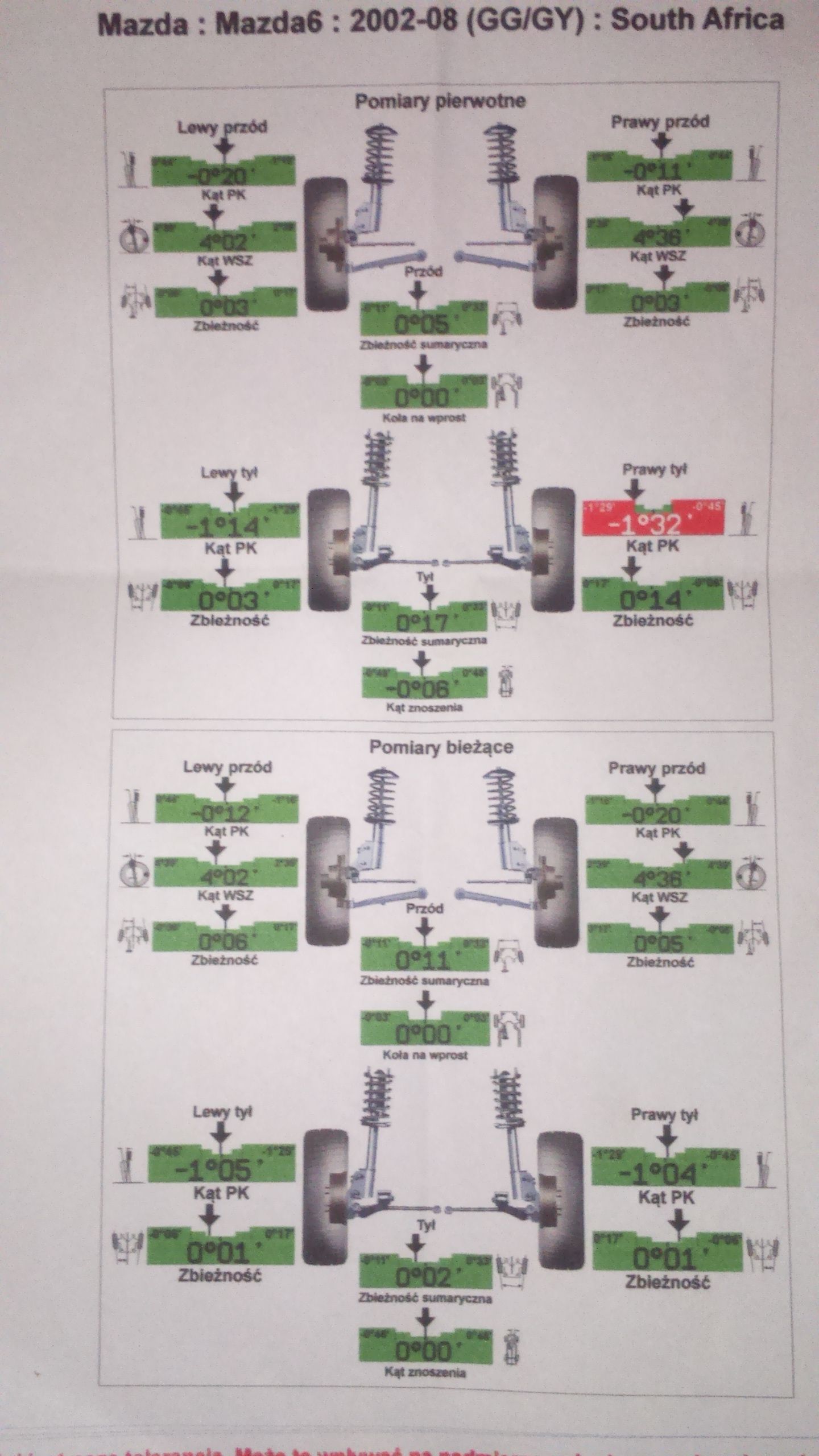

U mnie również ściąga w prawo. Po kupnie samochodu pojechałem na ustawienie zbieżności. Po całym zabiegu auto jeszcze delikatnie ciągnie w prawo. Co sądzicie o tym ustawieniu?
