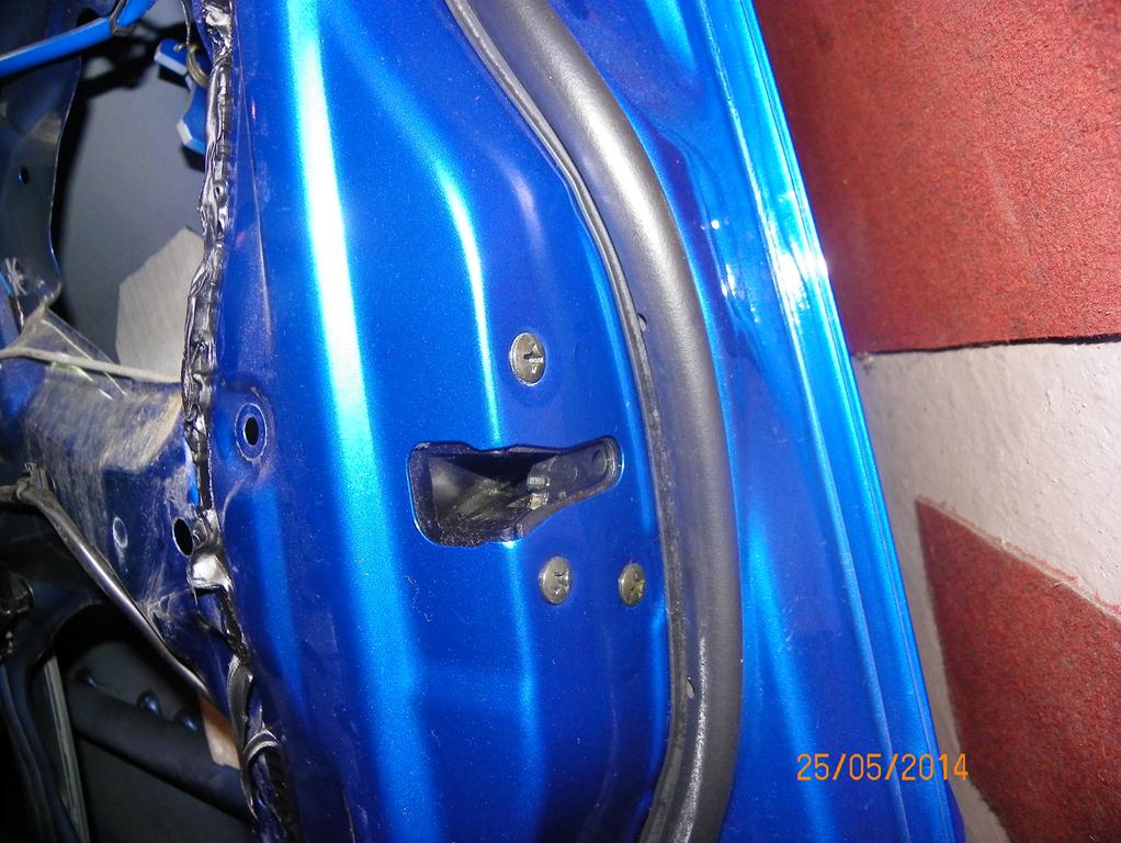

Dzięki. W weekend powalczę z montażem, może mi się uda zrobić jakąś fotę.
EDIT:
Mi wyszło tak:
Jedyne co zaobserwowałem po montażu to znacznie ciężej ręcznie zablokować i odblokować niż na oryginale. Przy okazji ztuningowałem silniczek w drzwiach pasażera z przodu (wyjąłem tę "blaszkę" – to wg mnie jakiś półprzewodnik który pod wpływem przepływu prądu zaczyna go ograniczać, zapewne zabezpiecza silniczek przed uszkodzeniem przy długotrwałym podaniu na niego napięcia). Teraz wszystkie zamki chodzą jak złoto.
EDIT:
Mi wyszło tak:
Ostatnio edytowano 14 wrz 2014, 12:54 przez Yard, łącznie edytowano 1 raz
Powód: zdjęcie
Powód: zdjęcie

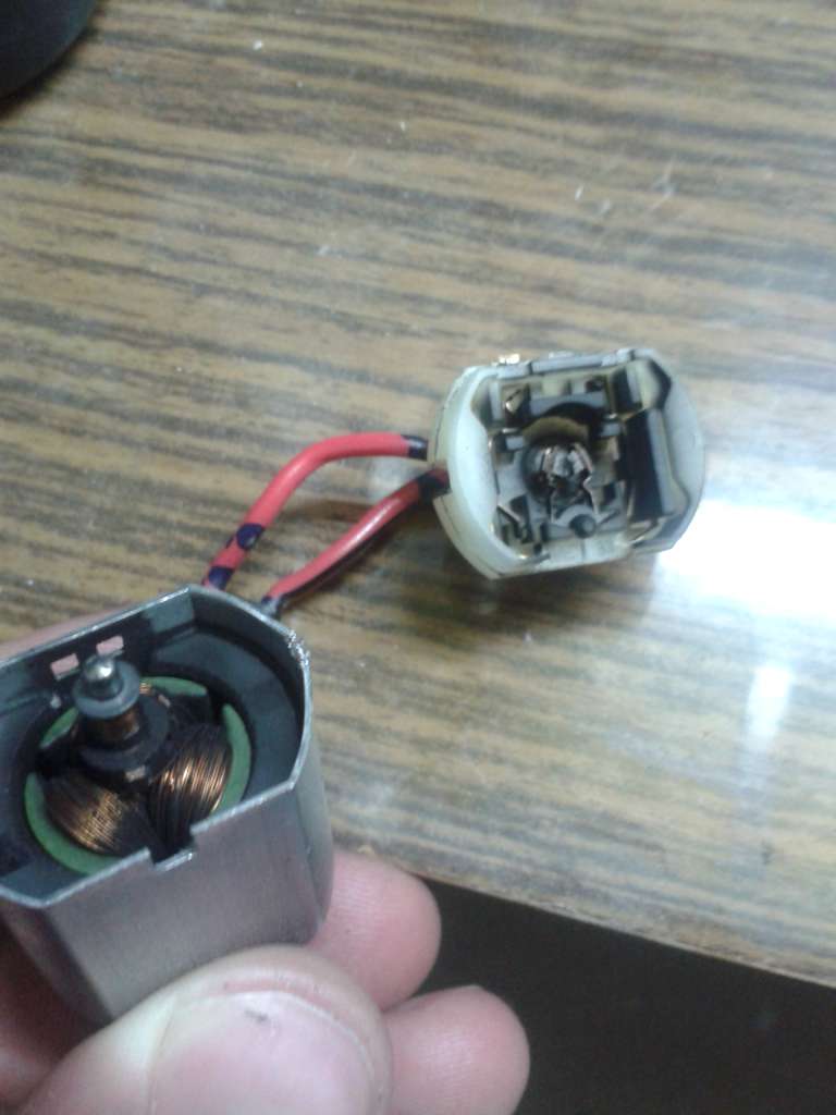

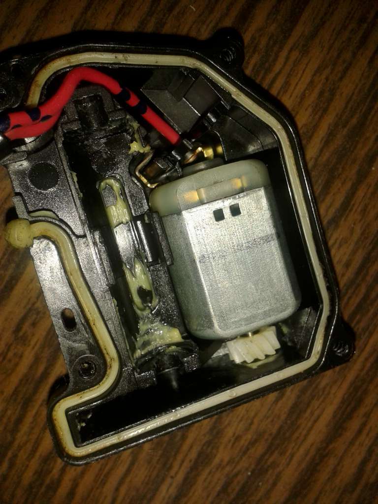

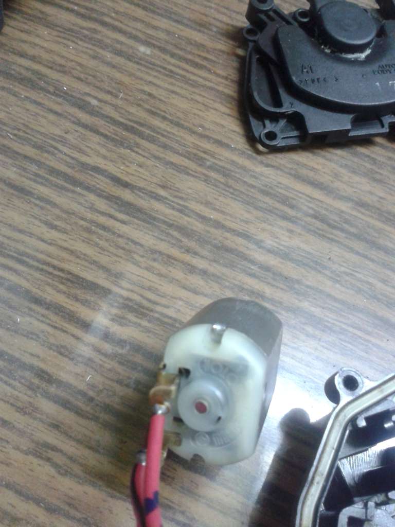

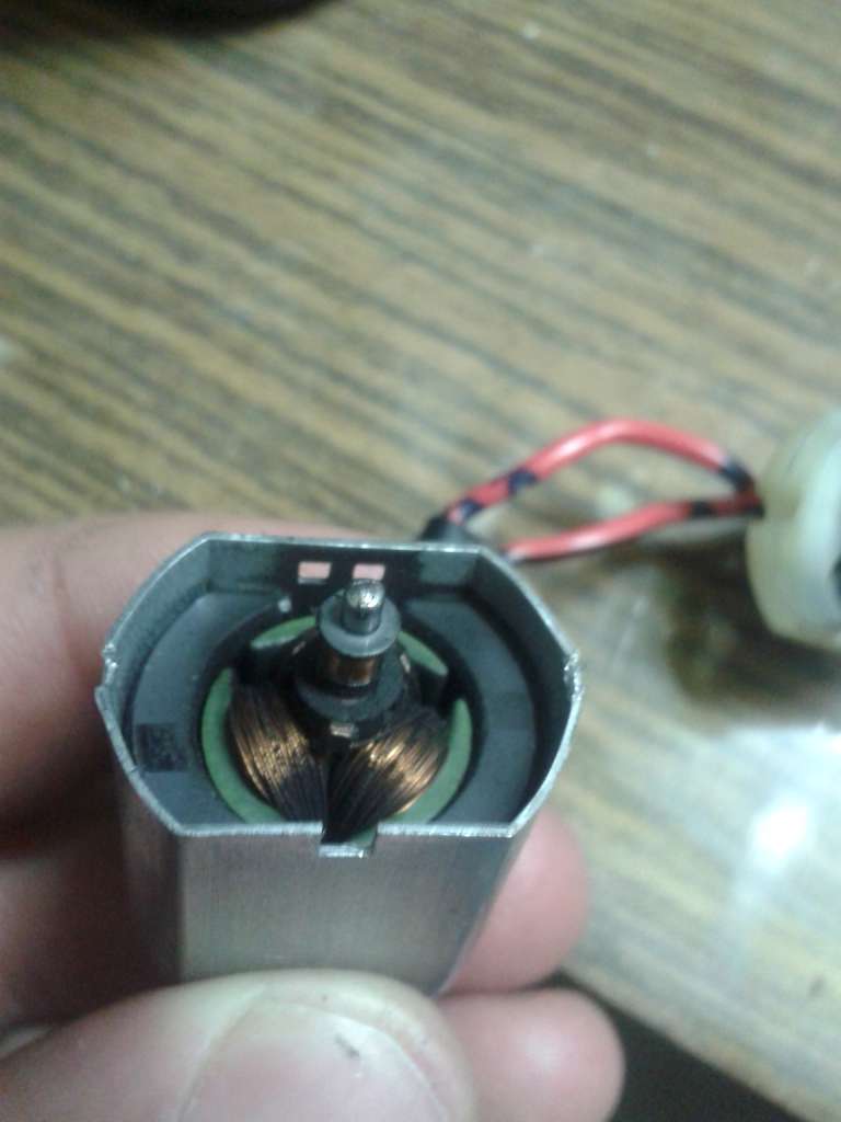

Witajcie
Miałem problem z domykaniem drzwi (BJ 2000r) i za pomocą centralnego zamka. Przyciski raz się domykały a raz nie bez reguły w końcu tył przestał działać wo gulę. Wykręciłem siłownik (małe czarne pudełko) i dokonałem regeneracji.
Dopisano 04 lip 2013 9:47:
100 % sukcesu wystarczy wymienić ten piezoelektryk i działa jak szalony
Dodam jeszcze że po wyciągnięciu silniczka podłączyłem go do akumulatora, bezpośrednio i ledwo się on kręciła, po regeneracji chodził jak szalony.
Operacja bardzo prosta
Ps. Zięcia ponumerowane od 1-15 nie mam pojęcia dlaczego si wymieszały.

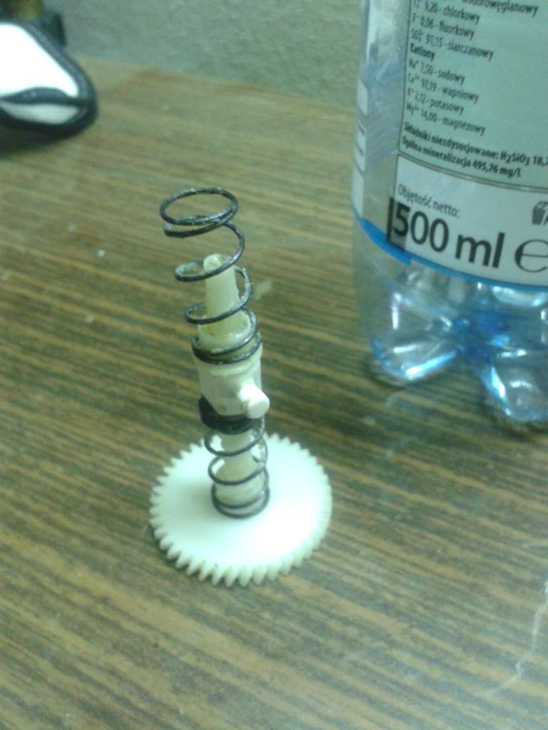

Witajcie
Naprawiłem ten nieszczęsny kołowrotek już w maju i do dzisiaj trzyma.
KOSZT NAPRAWY OKOŁO 2-3 PLN!!!!
Zacznijmy od rozbierania drzwi.
Podważamy zaślepkę na uchwycie według mnie najlepszy jest nóż z okrągłym końcem.
Ukazują się nam dwie śruby.
Następnie śruba pod klamką
Śruba w tapicerce.
Tapicerka trzyma również na zatrzaskach jak dobrze pamiętam to ciągniemy do siebie od dołu drzwi i powinno schodzić nawet ani jeden się nie połamał.
Denerwujące jest wyciągnięcie wtyczki od przełącznika podnoszenia szyb jest tam trudno dostępny zatrzask!
Zalecam dobrze przyjrzeć się wszystkim cięgłom, jak są między sobą po przekładane.
Wyciągamy cały zamek przymocowany na trzy śruby i trzeba po zdejmować cięgła
Rozkręcamy czarną puszkę i ukazuje nam się nieszczęsny kołowrotek, widać miejsce peknięcia
Materiały do naprawy szpilka gwintowana fi 3mm jak ktoś znajdzie cieńszą to jak najbardziej będzie dobra a nawet lepsza, 3 nakrętki samokontrujące (plastik w środku), trochę "Kropelki" czy "Super Glue", wiertło fi 3mm jak macie szpilke cieńszą to wiertło o tym samym rozmiarze co szpilka.
Na początek należy przewiercić ślimaka wzdłuż przez całość. I tu potrzeba dużo cierpliwość i dokładności żeby wiertło nie wyszło bokiem.
potem robimy to samo z zębatką
następnie wymierzamy szpilkę aby była tej samej długości co kołowrotek nie dłuższa nie krótsza.
Nawiercamy zębatke od tej strony wiertłem fi 4-6 mm dokładnie nie pamiętam (na wyczucie).
I nakręcamy nakrętke samokontrującą plastikiem do środka i wpuszczamy szpilkę wraz z nakrętką w zębatkę. Nawiercamy po to aby nakrętka nie wystawała poza zębatkę.
Następnie nakręcamy drugą nakrętkę z drugiej strony zębatki, nasuwamy ślimak i tu ważne należy odciąć kawałek końcówki ślimaka ten na którym nie ma już gwintu i nakręcamy trzecią nakrętkę.
Zębatkę i ślimak posmarowałem klejem od środka żeby jeszcze lepiej trzymało
Aby po ślimaku mógł przesuwać się ten biały element należy nakrętki oszlifować na szlifierce stołowej(uwaga na palce
Tak wygląda całość o włożeniu na swoje miejsce.
Mam nadzieję że się przyda fotorelacja

U mnie pojawił się też problem z siłownikiem. Podczas otwierania i zamykania ani drgnie.
Odpiąłem kable i zmierzyłem miernikiem – jest przerwa w obwodzie. Czy sądzicie że winny może być opisywany na forum piezoelektryk? Czy raczej spalona cewka siłownika? Wiem, że może to być wróżenie z fusów ale nie chce mi się tego 2x rozbierać, wolałbym rozebrać i zrobić.
Darek
Darek
darnow6839 napisał(a):Czy raczej spalona cewka siłownika?
tam jest silniczek
darnow6839 napisał(a):Wiem, że może to być wróżenie z fusów
jak nie rozbierzesz to się nie dowiesz sprawdź jeszcze czy dochodzi prąd jak zamykasz i otwierasz czy to z pilota czy też z kluczyka

Jeśli po wymontowaniu silniczka i podłączeniu na krótko ruszy po lekkim obróceniu wirnika to najprawdopodobniej wystarczy przeczyszczenie szczotek i komutatora.
U mnie podczas mrozów siłownik padał stopniowo aż padł całkowicie a powyższa naprawa pomogła
Tak, patrzałem na tą fotorelacje z regeneracji ślimaka od tej zębatki i
, gdzieś widziałem taki ślimak, w jakimś agd. Myślałem szukałem w necie aż puściłem bąka
i w tym momencie oświeciło mnie
– w kiblu widziałem! Pływaki od napełniania spłuczki są na takich pręcikach ślimakowych. Wiem że to nie zębatka, ale jak ktoś ma sobie składać ten ślimak to może ten od pływaka by pasował, a zębatkę można wykorzystać starą, byle to połączyć. A pływak uniwersalny to koszt ok 15 zł jak się nie mylę. Tylko czy to warto się w to bawić jak całe zamki używane chodzą od 40 zł? To zależy jak kto woli. W poniedziałek sam naprawiałem zamek bo miałem ucho pęknięte od cięgna do patentu. Ale tam wystarczyło kawałek byle jakiego płaskiego plastiku wyprofilować, otwór, dwie malutkie śrubki i gotowe.
Czy ktoś może wie jaką funkcję pełni opisywany "piezoelektryk" w silniczku i co to faktycznie jest? Piezoelektryk sam w sobie nie ogranicza prądu, on ma inne właściwości. Prawdopodobnie błędnie ten element nazywamy – może to jakiś opornik małej wartości a dużej mocy? No i skoro producent go tam wsadził to miał w tym jakiś cel. Może on chroni ślimak przed wyłamaniem? Wiem, że u wielu ta naprawa jest skuteczna, więc gdybam czysto teoretycznie. Mam wyjęty silniczek na stole i jestem przed naprawą.
Darek
P.S.: Już znalazłem, tu jest wyjaśnienie: http://leksykon.forbot.pl/Bezpiecznik_polimerowy,42.htm
Sądzę, że po zwarciu blaszką styków w silniczku należałoby jeszcze dołożyć zewnętrzny bezpiecznik polimerowy "na kablu" (np. w okolicach kostki) o wartości około 2-2.5A – do kupienia w cenie 1-2 zł.

Rozebrałem swój siłownik, wyjąłem i rozebrałem silniczek. Po wyjęciu bezpiecznika okazało się że jest on sprawny (pomiar miernikiem pokazał "zwarcie"). Po dalszych oględzinach okazało się że przyczyną nie działającego silniczka był zabrudzony komutator. Wyczyściłem delikatnie drobnym papierem ściernym i mechanizm ożył.
Przy okazji chyba wyjaśniło się dlaczego zamek nie zawsze działał przy dużych mrozach a działał jak było ciepło (zanim całkiem padł). Podejrzewam, że zły kontakt szczotek ze stykami komutatora powodował, że silnik nie miał odpowiedniej mocy aby pokonać opory zamka zimą, jak np. gęsty smar itp. Zweryfikuję to dopiero jak przyjdą mrozy.
Podsumowując: po rozebraniu silnika proponuję:
– sprawdzić bezpiecznik polimerowy miernikiem i ewentualnie wstawić blaszkę
– wyczyścić styki komutatora (brudne będą na pewno)
– jeśli była wstawiona blaszka to dolutować do styku silniczka szeregowo zewnętrzny bezpiecznik polimerowy o wartości 2-2.5A (zmieści się przy silniku wewnątrz siłownika bez problemu).
Jeszcze tylko dodam, że siłownik można wyjąć bez wyciągania zamka. Potrzebny jest niewielki wkrętak krzyżakowy i dobre oświetlenie. Trzeba wykręcić dwa wkręty łączące część plastikową z metalową. Nie wiem jeszcze jak będzie z włożeniem ...
