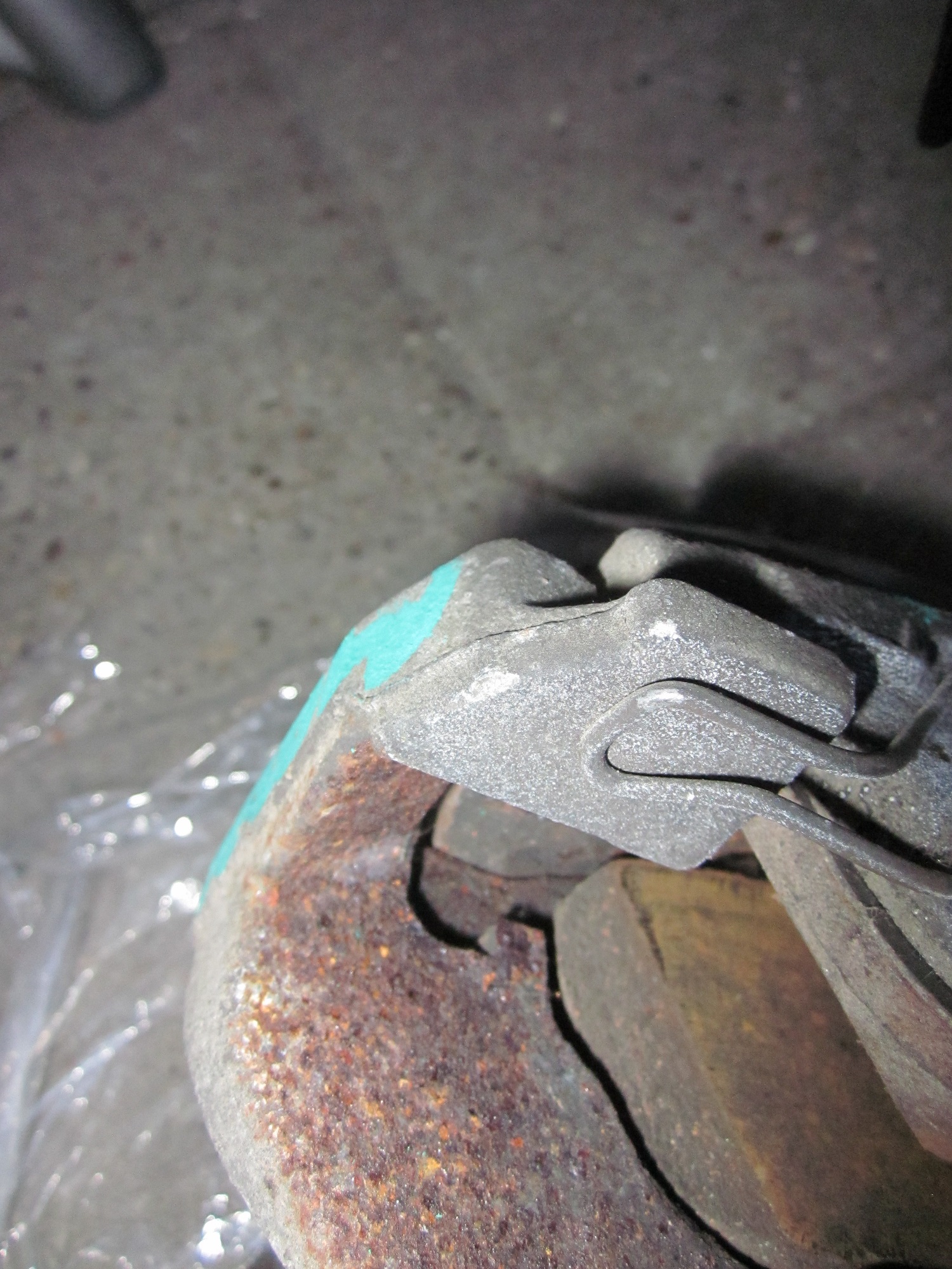

Twardość klocków raczej nie powinna mieć nic do rzeczy. Klocki hamulcowe mają takie blaszki które wchodzą w tłoczek. Może przy zakładaniu klocka pękła ta blaszka i przez to klocek lekko przekrzywiony jest.

Pisze to co stwierdzil mechanik,podejrzewa ze klocek lub kolcki w prawym kole sa zbyt twarde i nie moga sie dotrzec,kupilem komplet brembo,zdjal zacisk w prawym kole rozebral go ,zaciski sie nie blokuja,tarcza do 3/4 juz ma starta powierzchnie.Nic nie jest pokrzywione,klocki maja blaszki na swoim miejscu.Przejrzalem forum i rzeczywiscie zdazaja sie takie przypadki ze klocki trafia sie zbyt twarde i ludzie mieli podobny przypadek jak ja czyli piszczenie i mocne zgrzytanie w takich przypadkach niekiedy pomagalo zeszilfowanie klocka,a w niektorych niestety dopiero ponowna wymiana klockow na inne i po problemie!Jezeli powodem mojego problemu nie sa klocki i zaciski to
Mam jeszcze taki pomysl,stare klocki zostaly zdjete i wygladaj dobrze sa dosc grube, a gdybym je zalozyl w miejesce nowych i zobaczyl czy problem zniknie wiem ze to poraniony pomysl a co wy na to ?

Koledzy problem jeszcze nie rozwiazany,jestem po zakupie uzywanego zacisku hamulca 250 zloty,jezeli bedzie pasowal to zostanie w wtorek zmieniony,caly zestaw zostal rozebrany,prowadnice przeczysczone,nasmarowane,jescze raz usunieta dokladniej rdza,klocki zmienione na Bosch,tarcie wystepuje caly czas no i
.Z malego problemu zrobic sie ogromny problem!Prawdopodobienstwo jest takie ze mechanik potraktowal wewnetrzny zacisk mlotkiem, na oko po zamontowaniu jest on za blisko tarczy a jezeli po zmianie zacisku nadal bedzie halas podobny do (pospiesznego wjezdzajacego na peron)to ja juz rozloze rece!Nie wspominam tu o kosztach jakie ponosze przez prawdopodobne jedno glupie potraktowanie zaciskow mlotkiem,slad od uderzenia widoczny!

Koledzy niestety pokazane na zdjeciu wyzej jarzmo z zaciskami nie pasuje do mojego modelu!Mechanik zdecydowal sie na rozwiazanie silowe i pare razy mlotkiem uderzyl w zacisk,i teraz na ta chwile spokoj bloga cisza!Tak wiec problem tkwil w skrzywionym zacisku!!!Wracajac od niego i hamujac delikatnie przy predkosci powyzej 140km/h powrocilo lekkie drganie kierownicy!I do was pytanie czy to wina nowych klockow i tarcz (musza sie ulozyc?) czy nadal bede musial szukac przyczyny!Prawy zacisk ktory wczesniej tzreszczal raczej bedzie do wymiany!Czekam na wasze opjnie!

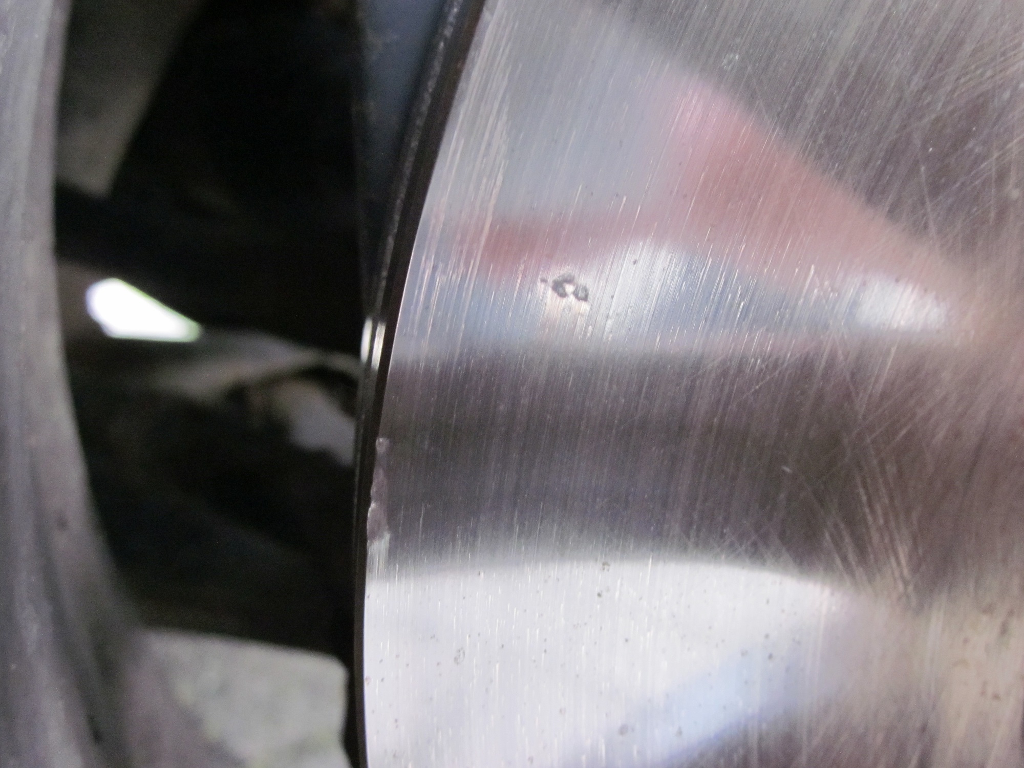

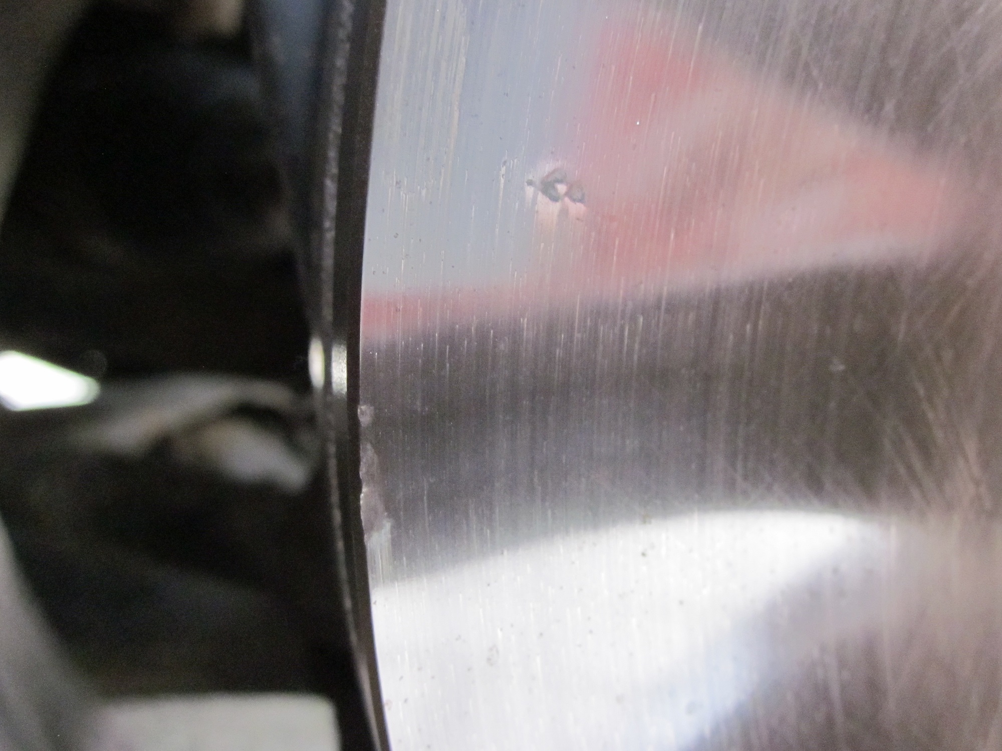

http://allegro.pl/zacisk-hamulcowy-praw ... 30724.htmlA tak wyglada nowa tarcza przy zle pracujacym zacisku,kant tarczy uszkodzony,i mala dziurka na srodku,pewnie czeka mnie jeszcze przetaczanie tarczy po zamontowaniu innego zacisku!!!!

Koledzy jestem wlasnie po zmianie zacisku z jarzmem,zmieniona tez tarcza niestety Brembo nie moglem kupic pojedynczej wiec zdecydowalem sie na Boscha!I tak z jedenej strony mam Brembo z drugiej Boscha,obie sa nowe no moze na Brembo mam przejchane 250-300 km!Az sie boje zapeszac ale jak narazie jest dobrze zadnych zgrzytow,piskow i oby tak dalej w piatek wyjazd na wakacje tak wiec bede mial okazje sprawdzic czy nadal kierownica przy hamowaniu szarpie czy nie!
