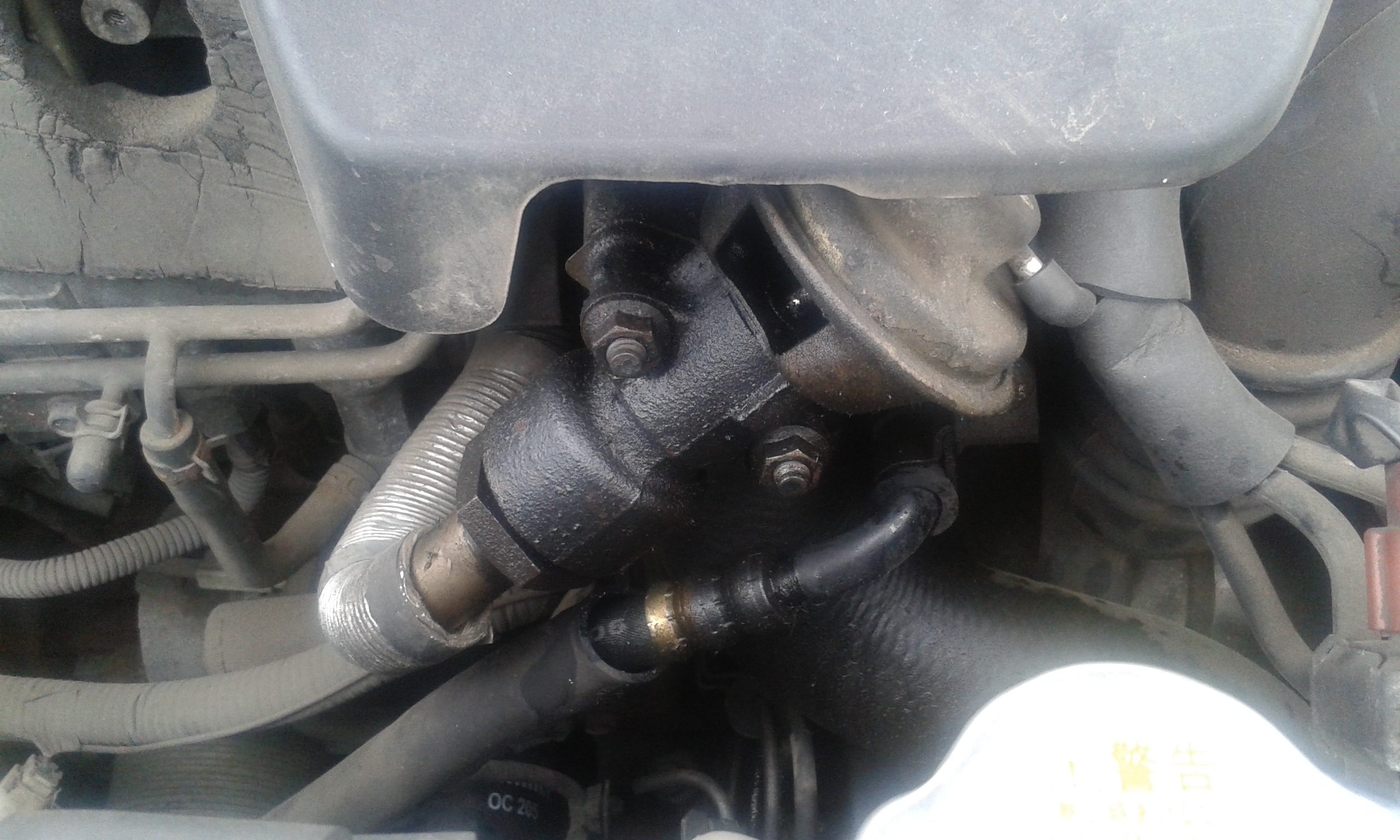

Postprzez Galen » 23 lip 2015, 21:30
Hej. Ostatno zauważyłem ze w mojej mazdzie w zastraszającym tempie znika olej silnikowy. Przejechałem ostatnio jakieś 200km i na bagnecie ubyło jakieś 5 mm od stanu poprzedniego. Nigdzie na ziemi nie zauważyłem wycieków a parkuje zawsze na tym samym miejscu. Auto tez nie kopci na siwo. Silnik pracuje równo i cicho. Jedyne co mnie niepokoi to "pocenie" się elementu na załączonej fotce. Ktoś się orientuje co to jest i czy może to wpływać na ubytki oleju?

Postprzez Vichur » 23 lip 2015, 22:58
Ten element to EGR. A przyczyną pocenia się może ktoś inny podratuje. Może spróbowac rozkręcić go, przeczyścić ?

Postprzez Galen » 24 lip 2015, 07:23
Nie dymi.
