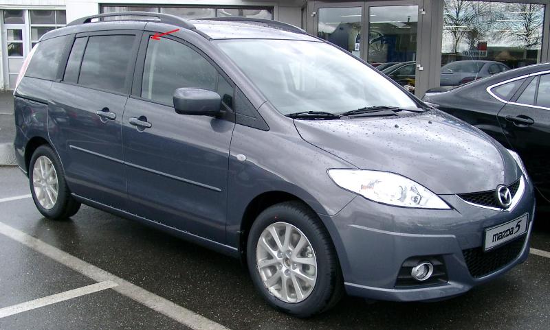

Obie strony auta.
W rogu u góry przednich szyb.
Na całym obwodzie między blachą a szybą jest taka cieniutka uszczelka.
I w tym właśnie miejscu jest ona naciągnięta, podwinięta i wciśnięta przez szybę, tym samy powstała szczelina.
Ostatnio wykryłem, że to właśnie to powoduje hałas – szum wiatru podczas jazdy.

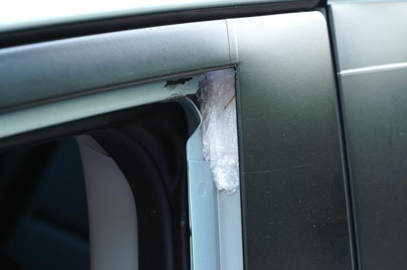

Wyciągnąłem uszczelke i w róg drzwi napchałem folii strecz:–) teraz w aucie bloga cisza:–) no prawie bo zaczalem słyszeć inne odgłosy...
Przy okazji nasmarowałem uszczelki

Ja wypelnilem uszczelke folia i szumu niema,czyli ten sposob dziala!!!

Postprzez martin77 » 9 maja 2013, 12:02
U mnie to dziala a caly zabieg trwal 5 minut,za pierwszym razem po uszczelnieniu przejechalem sie samochodem ale szum jeszcze byl,za drugim razem poprawielm dolozylem folii i cisza <lol> <lol> .Powodzenia link do fotoleracji

Postprzez martin77 » 17 cze 2013, 09:23
Dodaje zdjecia do zaktulizowania(tylko te dwa posiadam)
Podaje dwa zdjecia do zaktuliowania!!!Niestety posiadam tylko te dwa
