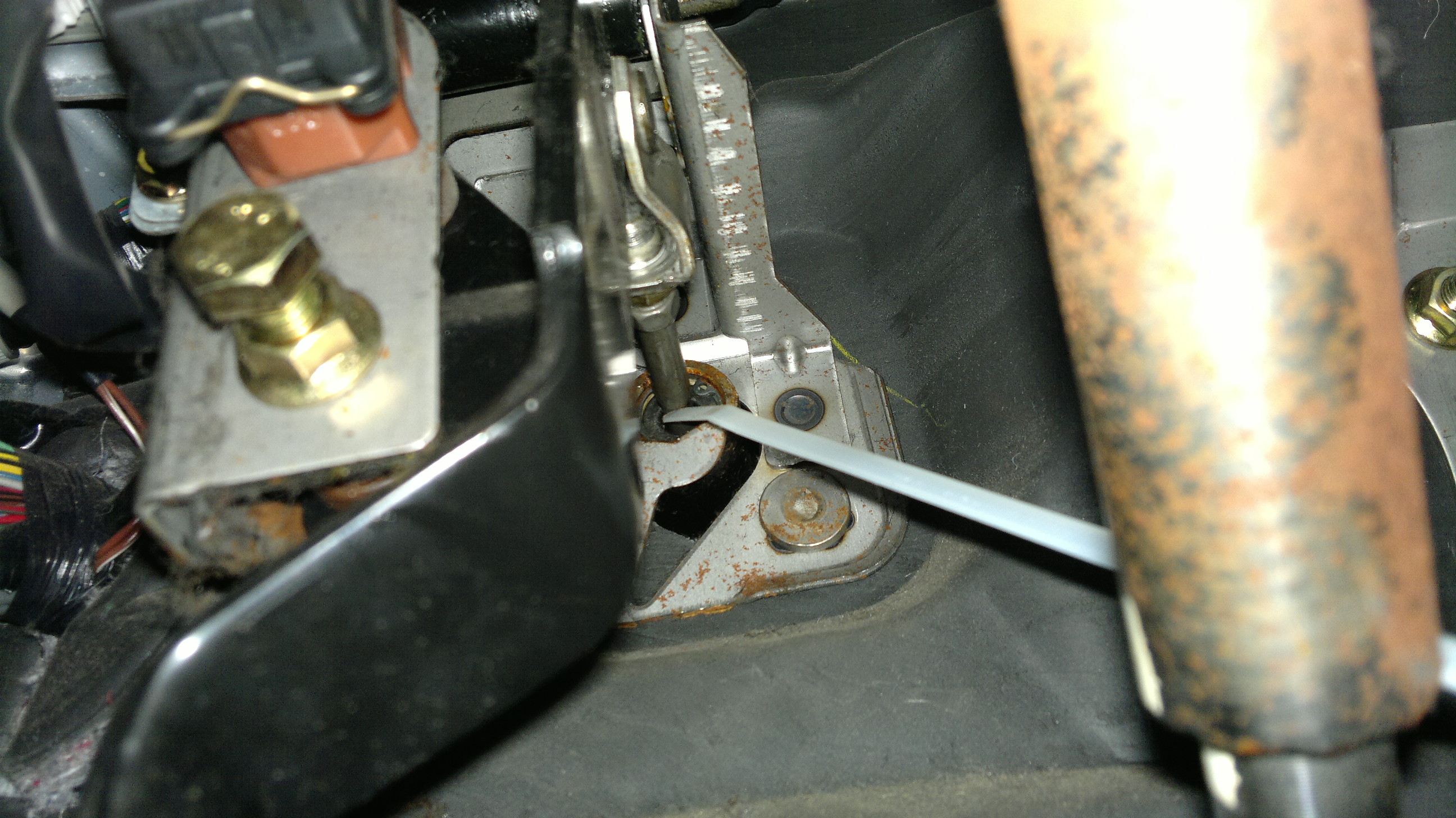

Postprzez matthies » 30 maja 2013, 22:40
znalazłem co u mnie piszczy przy wciskaniu sprzęgła, i jest to w zasadzie w końcowej fazie wciskania, w załączniku wskazane białym sztrapsem, jest to chyba jakaś guma?
Od: 10 cze 2012, 17:04
