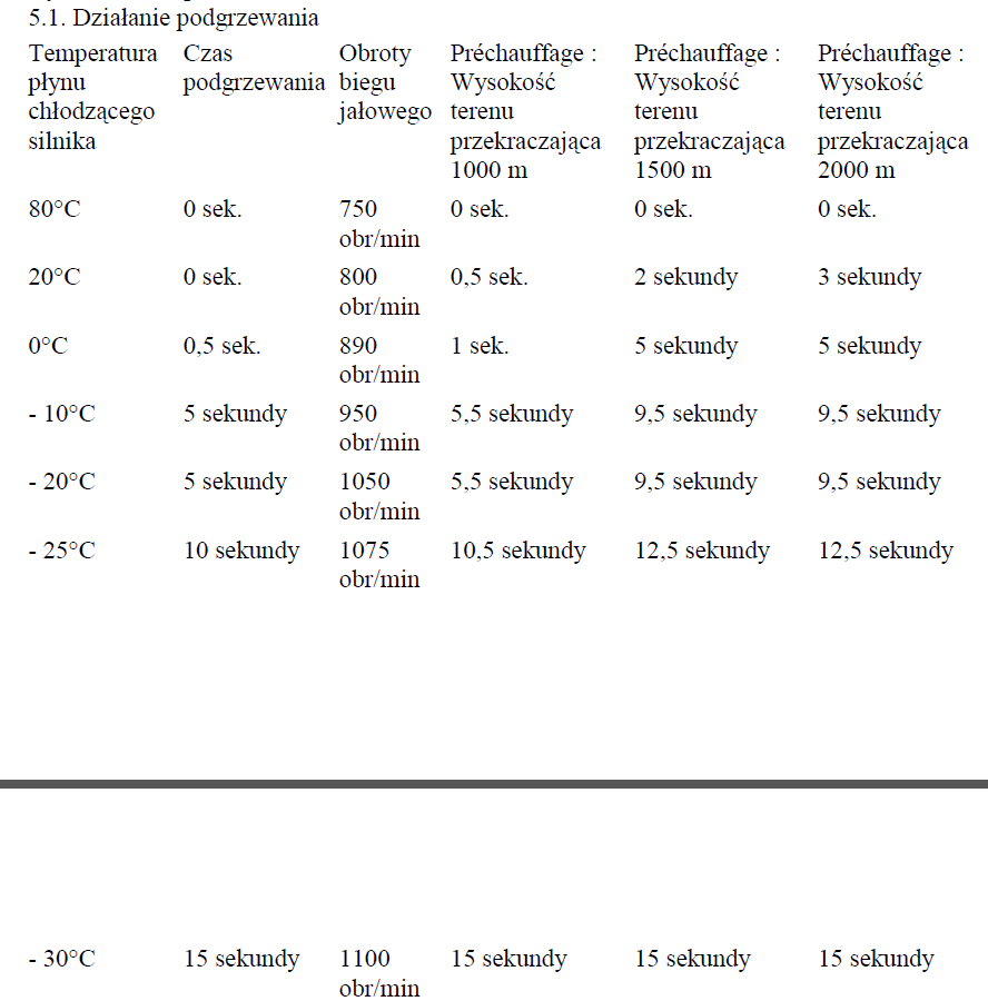

tak to ma wyglądać:
A to ciekawosta że wysokość terenu ma wpływ na czas nagrzewania świec

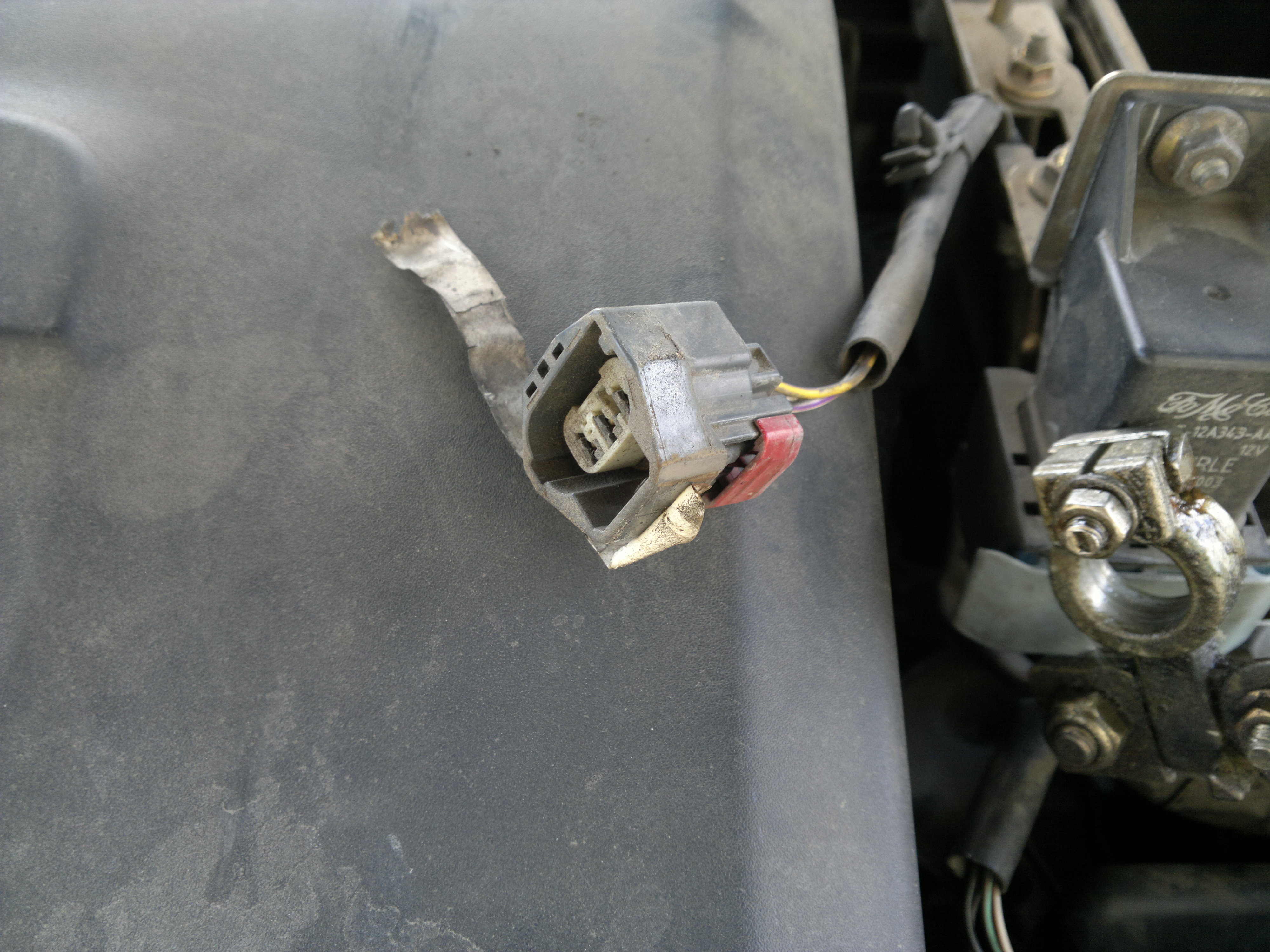

Od niedawna jestem posiadaczem Madzi. Jako że jest ciepło nie dziwił mnie brak świecącej spiralki na desce rozdzielczej. Jednak po podpięciu pod komputer wyskoczył mi błąd P138B. Chciałem pomierzyć sobie świece i sprawdzić przekaźnik i ze zdziwieniem odkryłem że jest on w ogóle nie podłączony do ECU. Czy ktoś mógłby mi podpowiedzieć lub zrobić u siebie zdjęcie, gdzie ta kostka ma swoje gniazdo? Nie wiem co mogło być przyczyną tego że ktoś sobie odłączył na stałe świece żarowe, widać że kostka jest już mocno zakurzona więc od jakiegoś czasu sobie luźno dynda. I czy da się w zimę odpalić auto bez świec?

To co masz w ręku to chyba wiązka do czujnika różnicowego ciśnienia spalin, który zaczęto montować razem z FAP (~2. połowa 2005).
W każdym bądź razie wszyscy bez FAPa mają tą wtyczkę latająca luzem
Masz racje, nie ma to nic wspólnego ze świecami (nie dopatrzyłem, a kolory przewodów się nie zgadzają nawet). Nie mam też FAPa. Trochę mnie zdziwiła taka luźna wtyczka
wezmę jeszcze raz miernik w rękę
i pomierzę przekaźnik i świece. Dzięki za pomoc.
