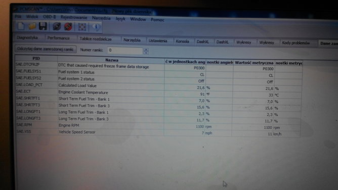

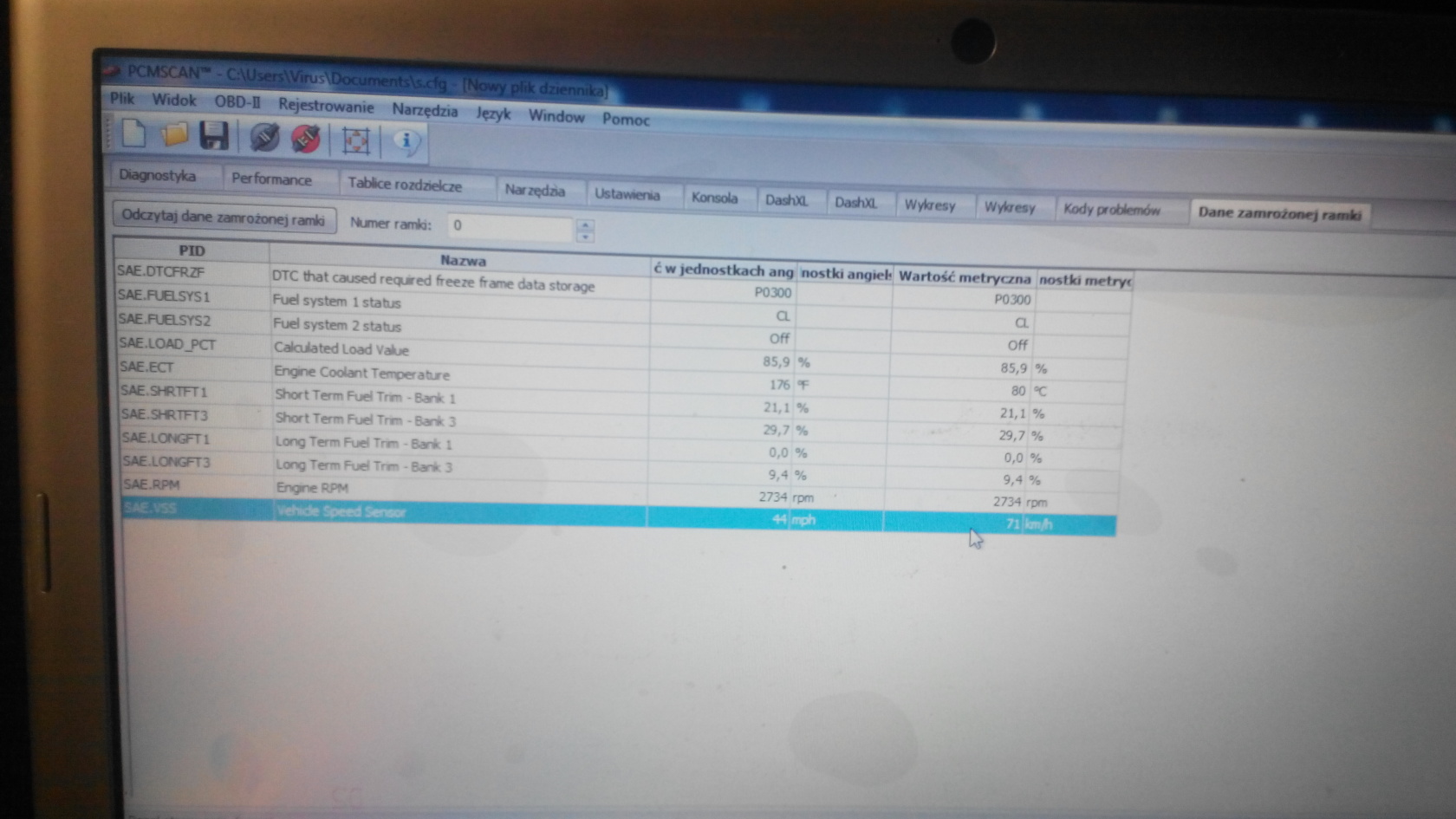

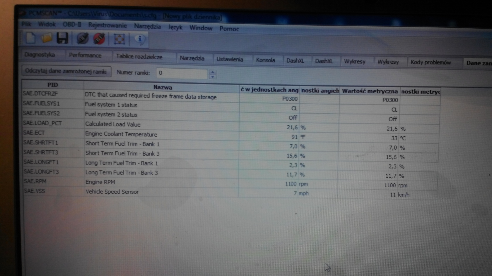

Witam ponownie ja walczę z tym już ponad rok... Jedno co zauważyłem to madzia nie lubi deszczu ani wilgotnego powietrza... kiedy świeci słońce lub inaczej jest sucho nic się nie dzieje, jak tylko zaczyna padać lub rośnie wilgotność powietrza madzia dostaje szału a dzisiaj już przeszła wszystkie pojęcia na 20 km przejechane wypadło około 15 w trybie awaryjnym lub inaczej ograniczonej mocy niby jedzie ale nie na wszystkich garach i warczy jak traktor...
odczytałem dzisiaj zamrożone ramki jedna nic mi one nie mówią...może jest ktoś kto potrafi je w logiczny sposób zinterpretować i przetłumaczy i na język normalny.
pierwsze zdjęcie jest z 21.02 a drugie z 18.02 oba z błędu P0300
Świece wymienione
kable również
filtr paliwa z którym walczyłem też,
katalizator gdyż stary się rozleciał,
ciśnienie na garach ok,
sondy sprawdzone,
co jeszcze można zrobić oprócz sprzedaży ...? gdyby to było moje auto a nie kobiety już dawno by zmieniała właściciela. ...
Świece wymienione
kable również
sondy sprawdzone,

Jeśli chodzi o cewki to były zamieniane miejscami. Błąd jest taki sam nawet te zdjęcia były robione po zamianie cewek. Do tego zamieniałem wtryski też błąd ten sam... Cewki czyściłem co prawda nie jakimiś wytrawiaczami .... spróbuje jeszcze tych wytrawiaczy i innych specyfików o których pisze kolega Piasek...
