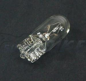

Nie za bardzo chyba :) Na forum wiele razy spotkałem się z informacją, że żarówka W5W owszem tam pasuje i będzie świecić, ale jest za mocna i produkuje za wiele strat cieplnych w związku z tym mogą pojawić się problemy z nadtopieniami cokołu jak i samych elementów schowka. Nie polecam.
Sam wymontowałem żarówkę ze schowka i wg nadruku i informacji znalezionych w necie jest tam T10 1,7W 12V – miałem jeszcze oryginał Made in Japan <cfaniak> żarówka pochodziła z TOKIO i ma napylone stare logo
Kolega dobrzyn mógłby zatem uzupełnić spis Macieja Loreta na pierwszej stronie:
– schowek pasażera T10 1,7W 12V Φ10mm dł. całk. 24mm włókien: 1 całoszklana (nie W5W)
Ja sam wstawię teraz tam chyba odpowiednik na diodach elektroluminescencyjnych zbliżony do tego:

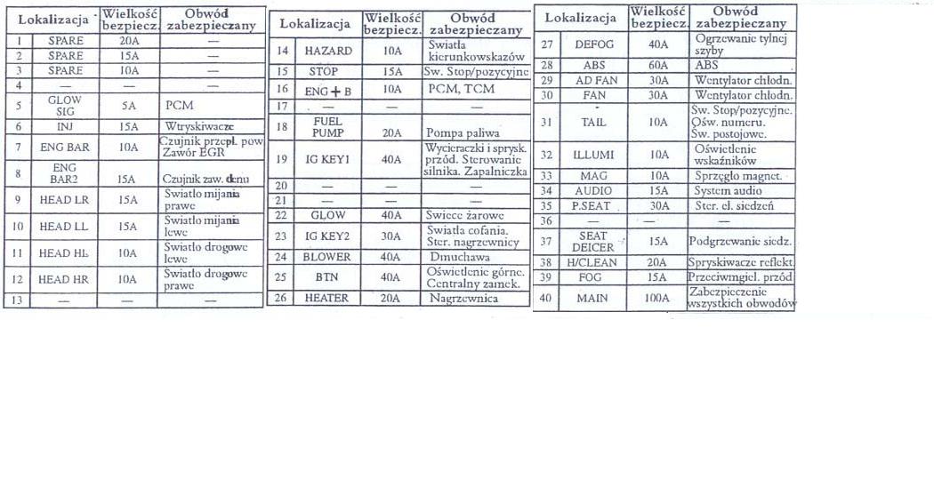

Dziś przeglądałem czy bezpieczniki w kupionej Maździe są takie jak powinny być wg. instrukcji i tak
Auto to M6 2.0 benzyna, sedan 2003r.
Pod maską:
nie mam bezp. nr 26 Heater 20A (Nagrzewnica)
nie mam bezp. nr 37 Seat Deicer 15A(podgrz. siedzeń)
a mam bezp. nr 35 P.Seat 30A (ster. el. siedzeń).
no i brak co zrozumiałem bezp. nr 5 i 22 (glow sig(pcm) i glow (świece żarowe))
Na podłokietniku mam przyciski od podgrzewania przednich siedzeń, ale nie miałem okazji by sprawdzić ich działanie. Nie posiadam sterowania elektr. siedzień.
Czy z gniazda 2 Spare mogę wyjąć bezp. 15A i włożyć go do gniazda 37 ?
Bezp. 26 Heater to rozumiem że od webasto (którego,nie posiadam) ?
Mam założony bezpiecznik
nr 38 H/Clean 20A spryskiwacze reflektorów – mimo że nie posiadam ksenonów jaki spryskiwaczy do nich, więc mogę go wyjąć i włożyć do gniazda spare?

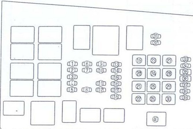

Przeszukiwałem forum ale nie mogłem znaleźć, proszę mi powiedzieć w którym miejscu znajduje się bezpiecznik zamka centralnego, mój model to mazda 6 kombii 2.0 diesel 136km rocznik 2005. Z góry dziękuję za pomoc.
leszek1988
Postprzez dobrzyn22 » 10 maja 2013, 20:38
myśłę, że komentarz niepotrzebny ;)
