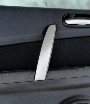

Postprzez Slavoo » 30 maja 2013, 08:17
Jak się zdejmuje tą srebrną część z rączki drzwi?
Mam ją porysowaną i chciałbym ją wymienić.

Postprzez T_OMASZ » 31 maja 2013, 16:13
Slavoo napisał(a):Jak się zdejmuje tą srebrną część z rączki drzwi?
Należy delikatnie podważyć od dołu czymś cienkim-płaskim i delikatnie z wyczuciem pociągnąć. Wyjdzie bez problemu.
