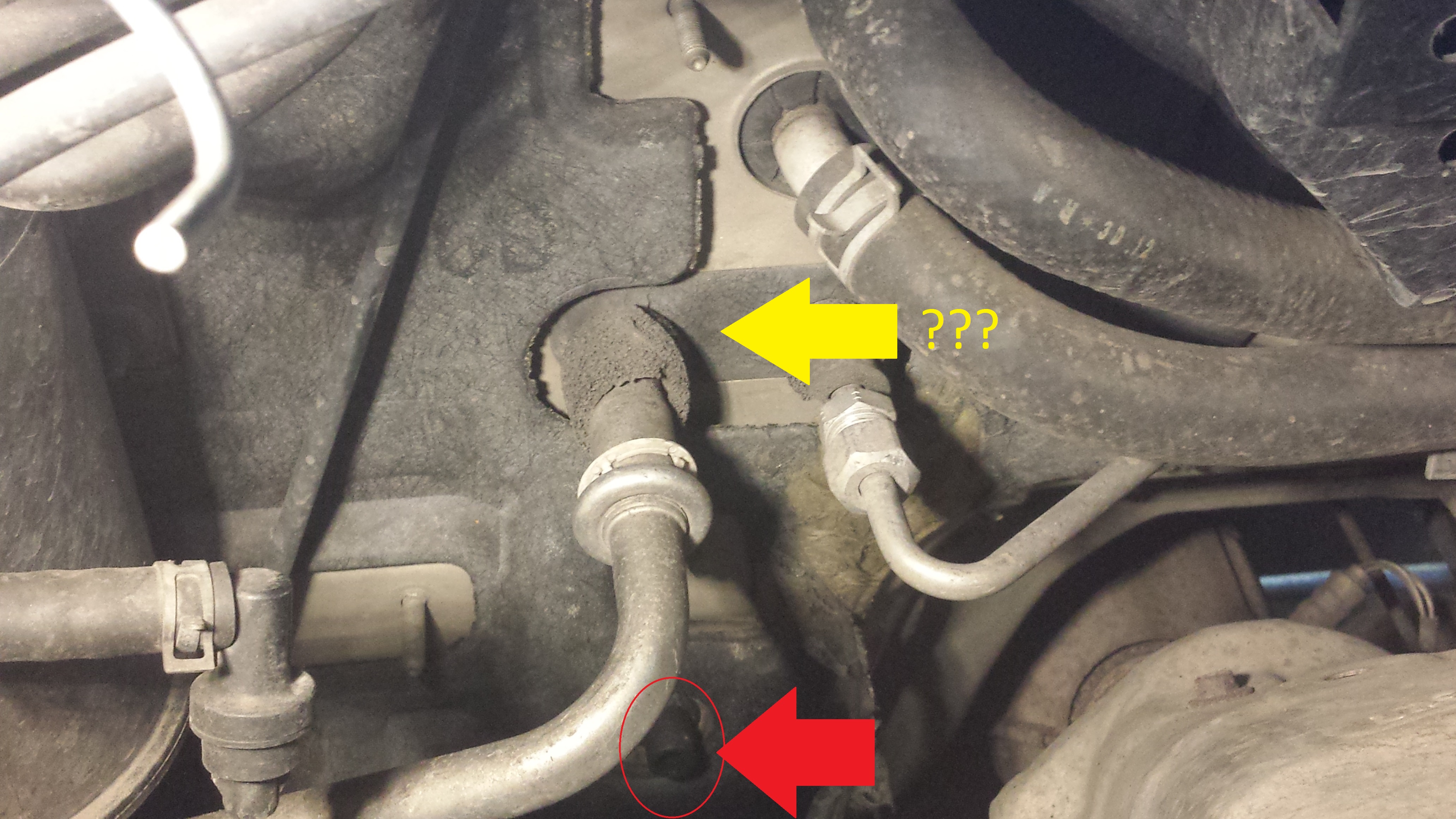

Mam problem z klimatyzacją w Mazda 6 2003.
Przez 3 miesiące uciekło mi 300 gram czynnik.
Na załączonym zdjęciu w zaznaczonym miejscu (na czerwono) widać ślad barwnika (pod ultrafioletem).
Tam niby skapuje skroplona woda.
Mechanik powiedział że winne jest ta część zaznaczona na żółto (nie wiem nawet co to jest). Trzeba je wymienić i to kosztuje około 800 zł (niby koszt wysoki bo trzeba pół wnętrza samochodu rozebrać).
Proszę o radę. Co o tym sądzicie?
