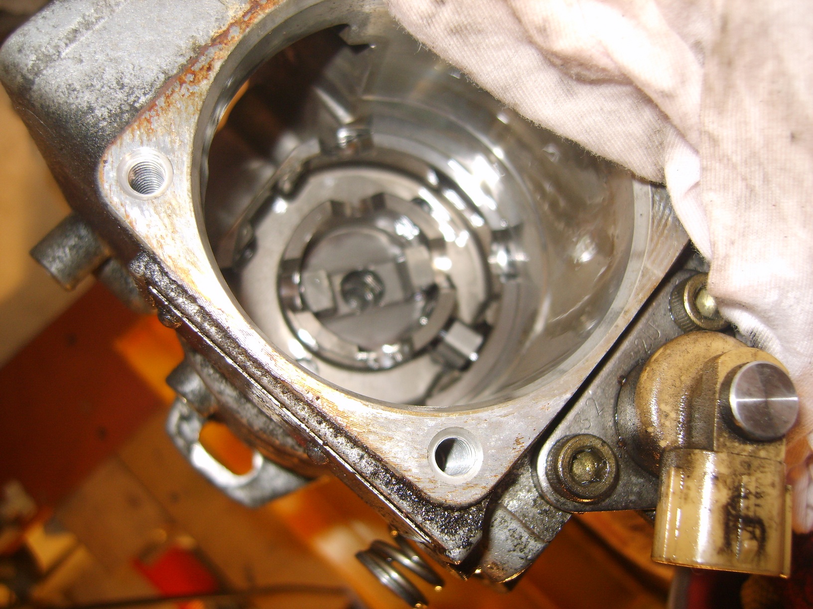

ale za to rozebrałem pompę, która nie odpalała na ciepło i teraz już odpala ;)

kierownik napisał(a):ale za to rozebrałem pompę, która nie odpalała na ciepło i teraz już odpala ;)
tylko czyszczenie robiłeś czy coś do wymiany było?

Postprzez kierownik » 22 paź 2012, 10:07
pochwal się co za czary poczyniłeś nad tą pompą :D <czarodziej>
takie, że wyczyściłem i złożyłem, ale jak się po czasie okazało, to miała coraz większe trudności z odpalaniem na zimno i gdzieś jest nieszczelna po tym moim składaniu <lol>
nie wiem jeszcze gdzie, co i jak, muszę się z koleżką zgadać, a w trasy gonię co chwila

Postprzez kierownik » 23 paź 2012, 07:13
hehe, na szczęście to tylko za słabo dokręcony SPV ;)
na razie śmiga
Tadziol – dzięki za pomoc przez fona podczas rozbierania ;)

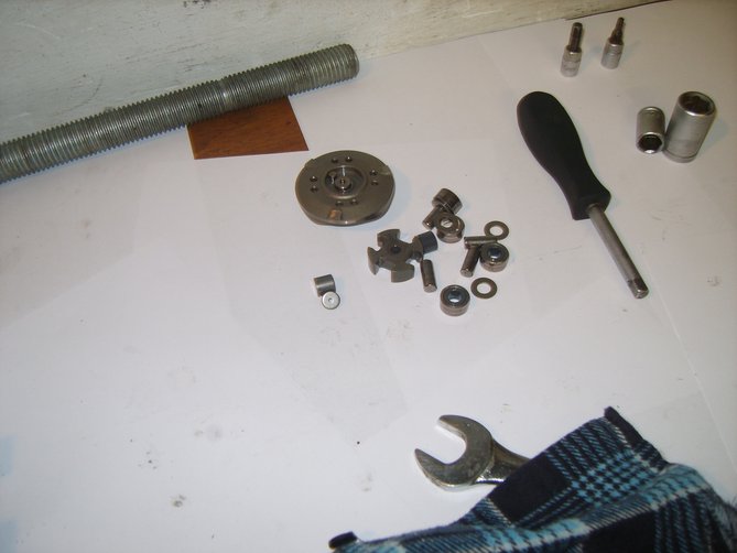

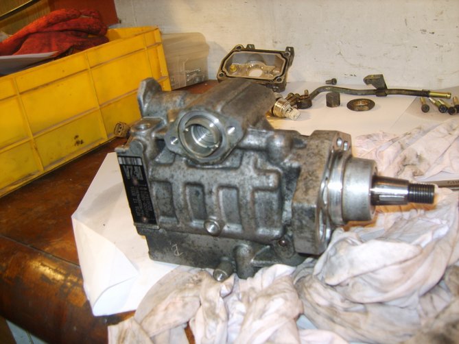

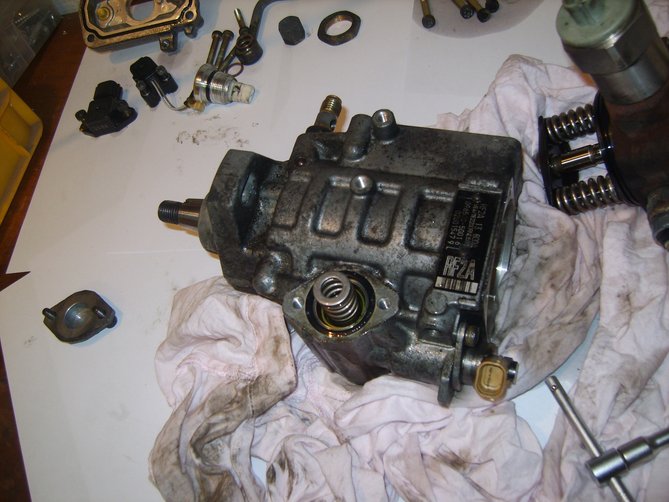

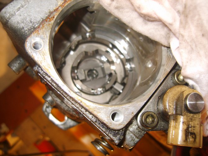

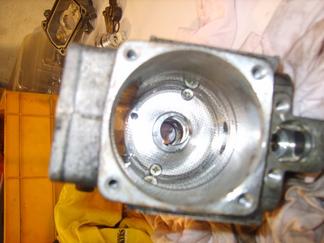

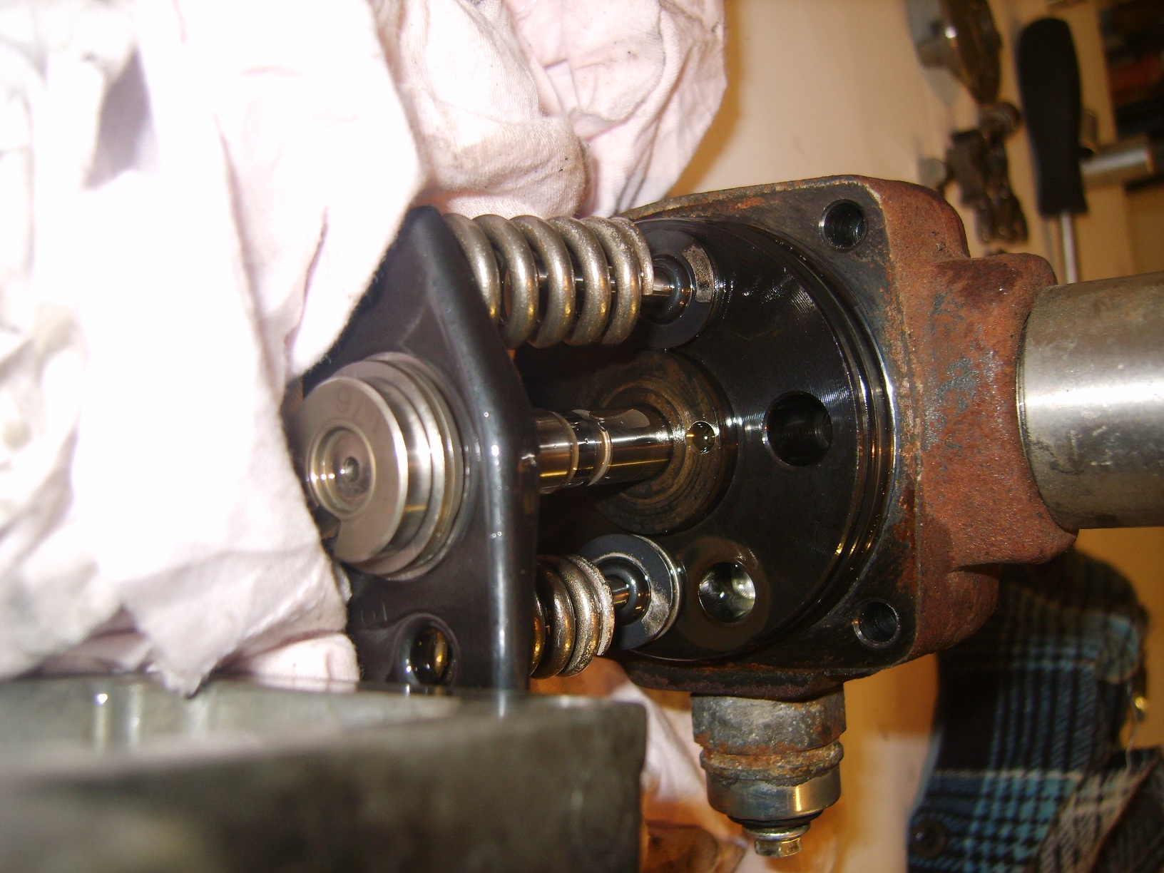

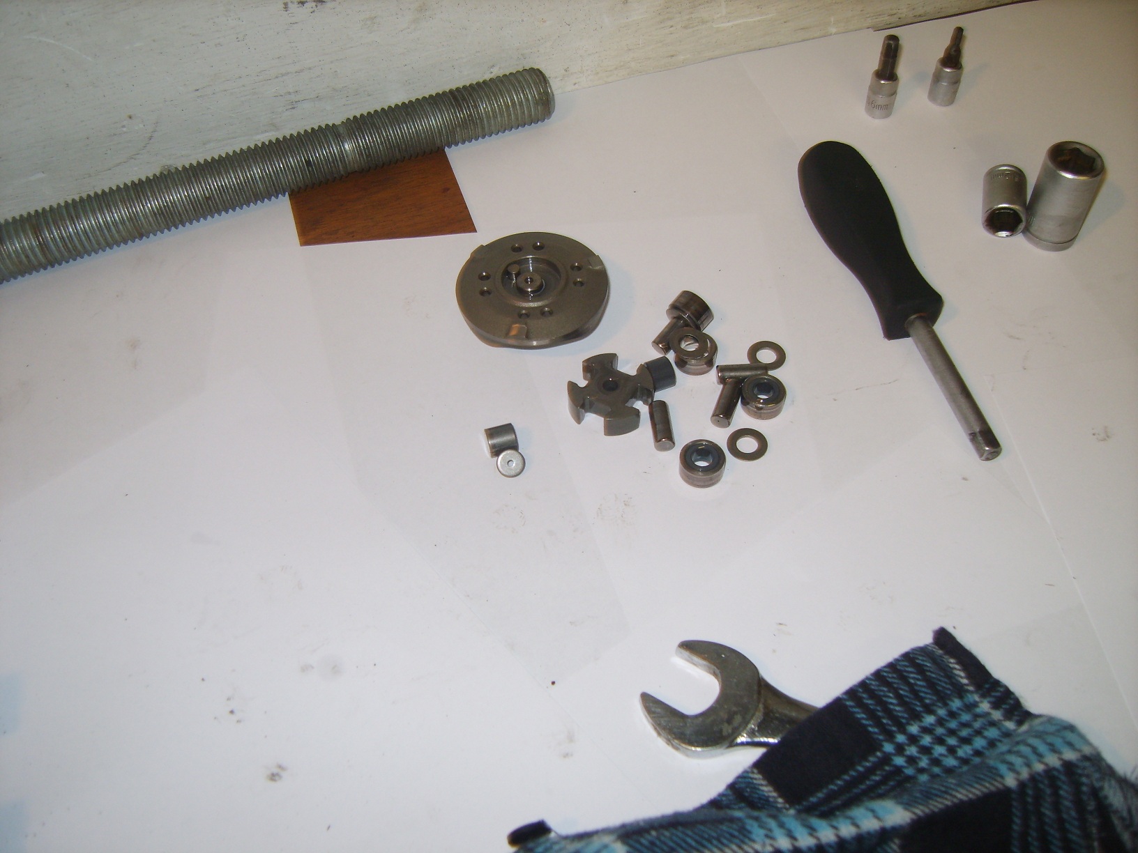

Postprzez bolsfanwk » 23 paź 2012, 13:45
Witam wszystkich użytkowników mazdolotów :)

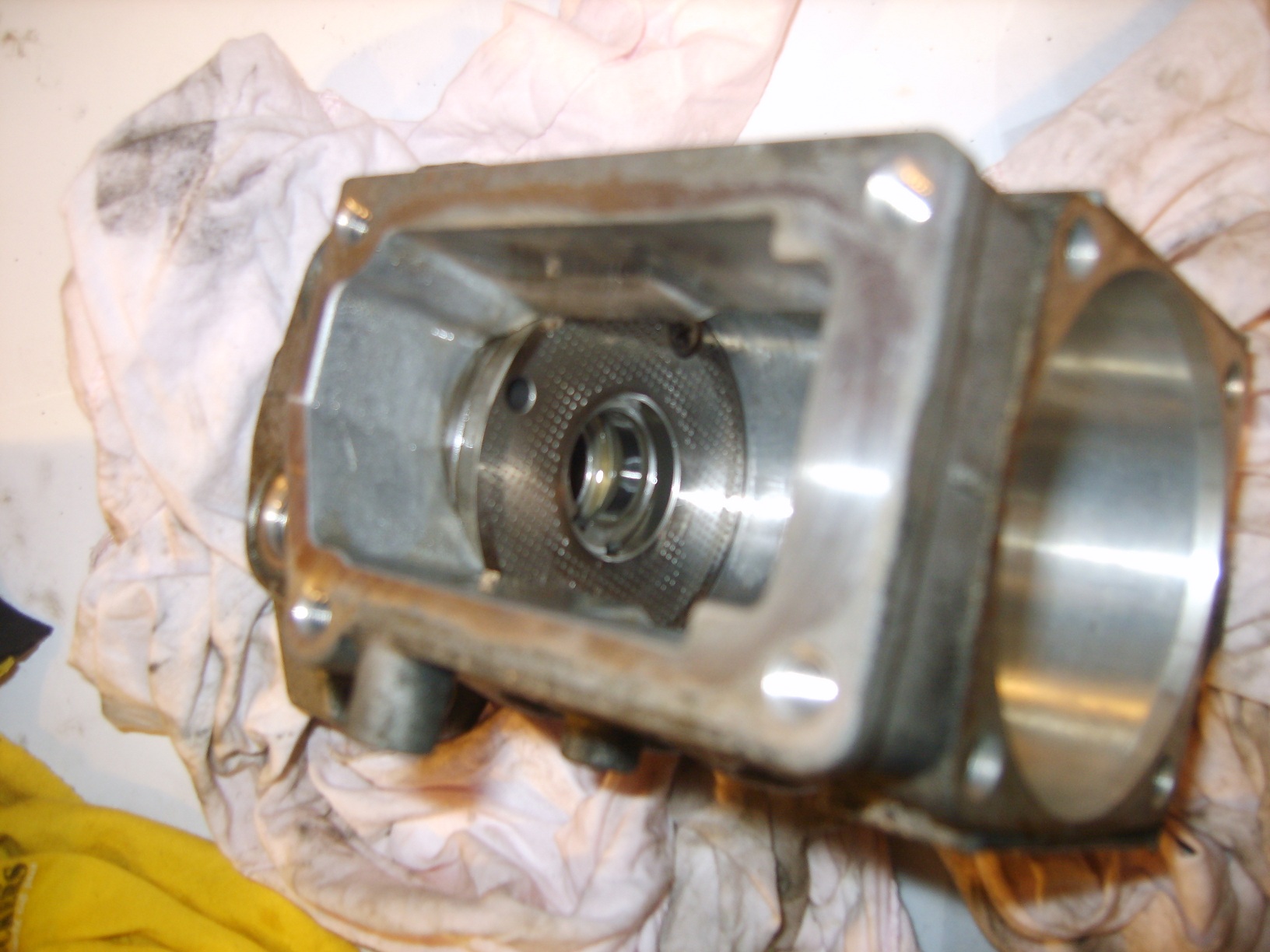

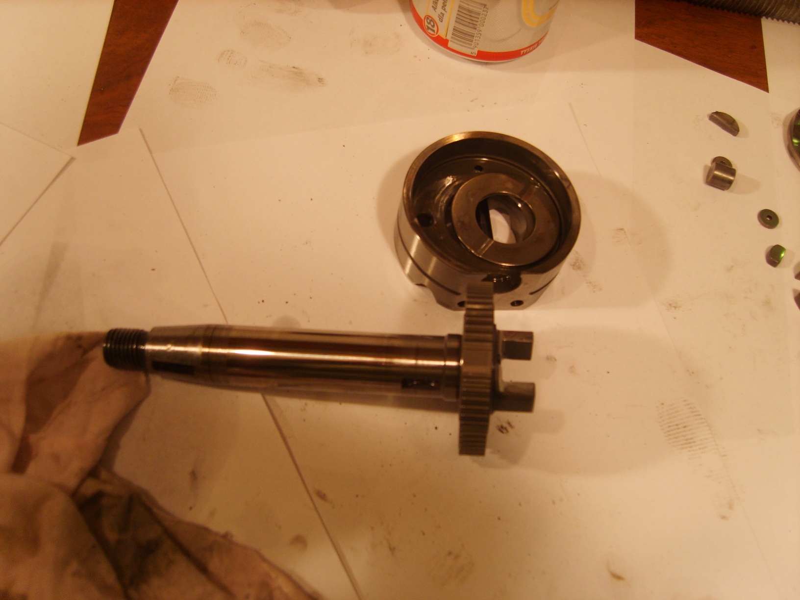

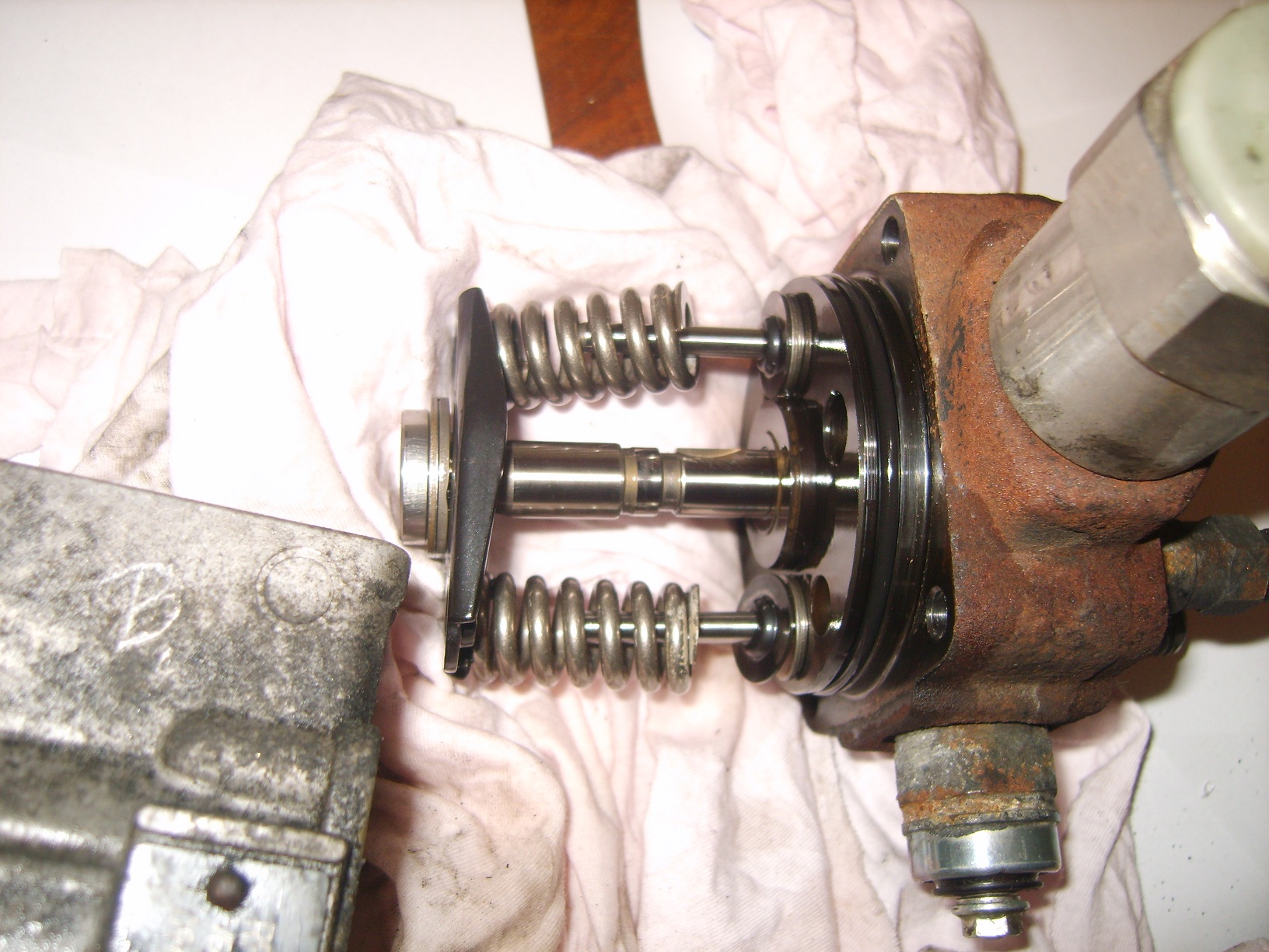

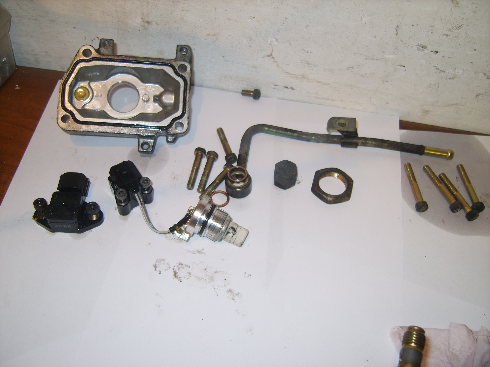

a więc kupiłem mazde 626 2.0 DITD 101 koni, 300 tysi przejechane
generalnie nie odpalała na ciepłym silniku, a na zimnym zazwyczaj odpalała...
Dzięki koledze o nicku kierownik, który doszczętnie rozebrał i wyczyścił w tym paściu pompę wtryskową
auto nadaję się już do użytku codziennego... i tatuś do roboty sobie może jeździć a ja go wozić i przywozić swoim autem nie musze hehe ! :D
także jak komuś sie mazda kuńcy to bijcie drzwiami i oknami do kierownika – on wam tanio i sprawnie naprawi :))
puki co mazda odpala na ciepłym i zimnym, musi mieć około 2000 obrotów żeby zaczęła jechać, bo tak to mulna na niższym zakresie, ale to widocznie wina pompy która już mało podaje na mniejszych obrotach...

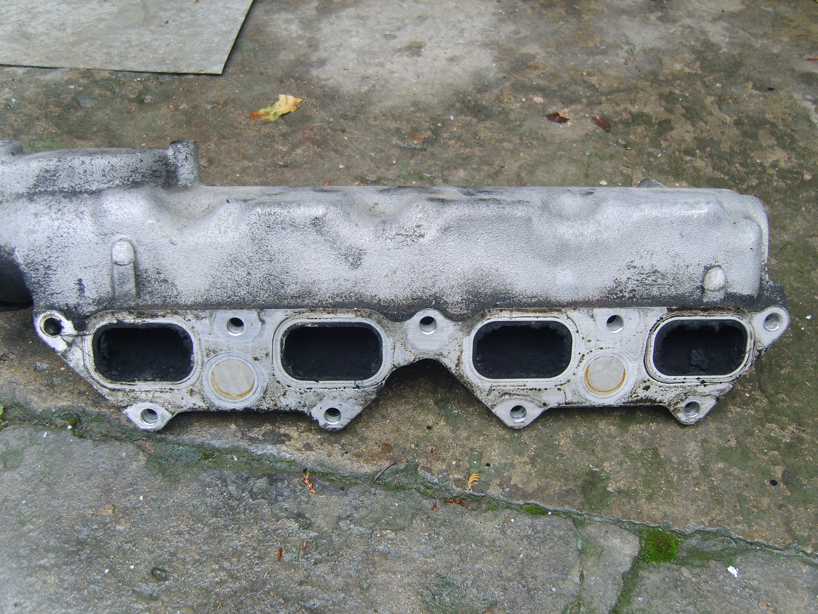

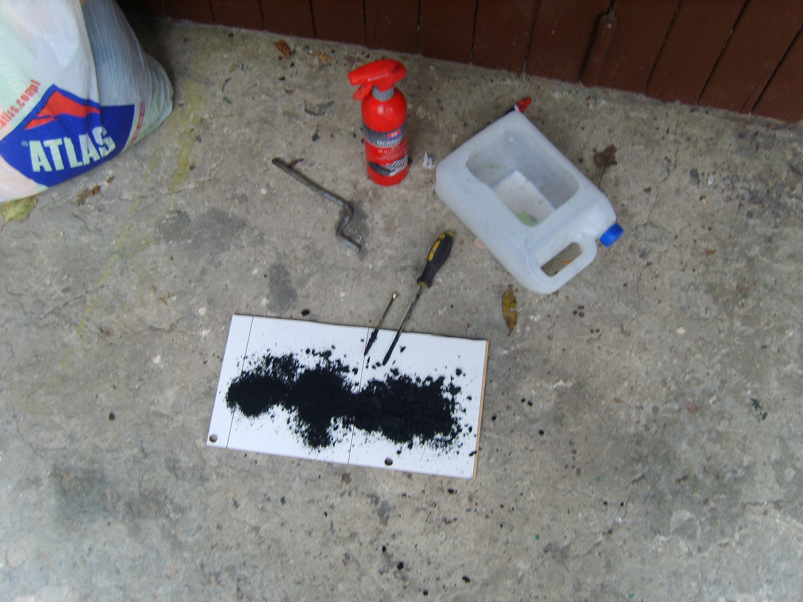

kolektor dolotowy wyczyszczony, węże od turbo i interqulera uszczelnione,
w kolejnych planach to będę próbował odłączyć od czujnika temp jakiś tam rezyztor, przez który silnik widzi cały czas że jest -30 na polu, i na maxa świece żarowe grzeją nawet na ciepłym silniku ... najlepiej byłoby to przerobić na jakiś przełącznik, aby móc włączać i wyłączać. Po tym czyszczeniu może odpalałoby bez tej przeróbki... :)
a tak to wrzucam kilka fotek z naprawy, wykonanych przez Kierownika :) – może się kiedyś przydadzą jakiejś istocie która kupi tego typu mazdolota podobnym problemem... :)

Postprzez kierownik » 23 paź 2012, 14:01
bolsfanwk napisał(a):akże jak komuś sie mazda kuńcy to bijcie drzwiami i oknami do kierownika – on wam tanio i sprawnie naprawi :)
nie no bez przesady, jakby nie Tadziol, to bym nawet nie dotknął tej pompy – on jest wielki <spoko>

Postprzez bolsfanwk » 23 paź 2012, 14:14
i fajnie, każdy po trochę od siebie doda i można robić remont :))
a tak to co sądzisz o odłączeniu tego czegoś... przez co świece żarowe grzeją nawet na ciepłym ?
można by to na przełącznik przerobić...?
i kiedy najbliższy wolny termin masz hehe, bo ja tutaj już chce zarezerwować na tą akcję :P
bolsfanwk
Postprzez kierownik » 23 paź 2012, 14:24
ja bym dawno wywalił to dziadostwo, a teraz tym bardziej.
lepiej niech się koledzy wypowiedzą, co mogło pomóc przy rozebraniu, wyczyszczeniu i złożeniu do kupy, że teraz na ciepłym odpala, a wcześniej tylko na plaka. i czy to może będzie pozytywny objaw tylko na chwilę? :|

Postprzez tadziol » 23 paź 2012, 17:59
bolsfanwk napisał(a):bijcie drzwiami i oknami do kierownika – on wam tanio i sprawnie naprawi
pod warunkiem,że będę w zasięgu telefonicznym.... <lol>
a na którejśtam fotce widzę uszczelniacz profi marki Atlas.......myślę żeśta chłopy mrozoodpornego użyli,coby kolektor od głowicy przy -15 nie odskoczył hahaha
no chyba,że bolsfanwk już nagrobek dla swojego mazdolota murował i flizem obkładał.....
jak nie wieta co to flizy,to wam kierownik objaśni <spoko> <lol>
