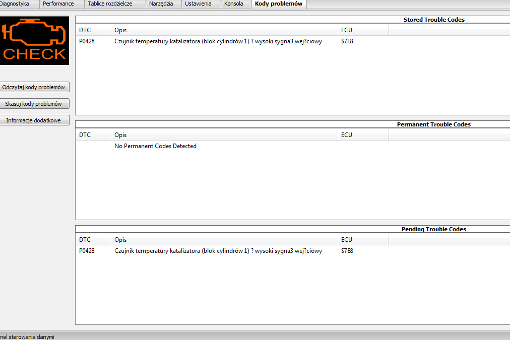

bardzo proszę Was o informację czy czujnik temperatury katalizatora/ spalin od mazdy 3 – 2008 r diesel 2.0 będzie pasował do Mazdy 3 – 2007 diesel 1.6
oraz proszę o informację, czy błąd ze screena załączonego poniżej musi sygnalizować wymianę tego czujnika.
bląd czujnika temperatury katalizatora

na 99% nie będzie pasował
info o błędzie
https://euroesi.mazda.co.jp/esicont/eu_ ... 32000.html
sprawdź przewody, jeśli nie ma przerwy w obowodzie to pewnie czujnik bubu.
jeśli konieczna bedzie wymiana to możliwe, że podejdzie z Forda 1.6 TDCI – powinno byc troche taniej.

czujnik najprawdopodobniej będziesz miał
Y603-18-76XC
odpowiednik fordowski (chyba): 3M5A-12B591-AB – na allegro sie czasem pojawiaja za glupie pieniądze.
