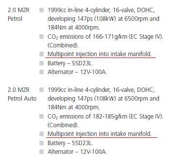

Panowie, szybkie pytanie...
Jakie silniki benzynowe 2.0 były montowane w modelach 2008-2009? Do tej pory wydawało mi się, że 147KM z wielopunkt. wtryskiem do kolektora i 155KM (DISI) z bezpośrednim wtryskiem. Pierwsza wersja LPG-tak, druga LPG-nie.
Dziś jednak znalazłem post na innym forum, z którego wynika, że skrzynie automatyczne rzekomo montowane były wyłącznie z silnikami 147KM z bezpośrednim wtryskiem (wersja activematic), jest to cytat z polskiego folderu mazdy 6:
2.0 MZR benzynowy
– Czterocylindrowy, szesnastozaworowy silnik rzędowy o poj. 1999 cm3, rozrząd DOHC, osiągający moc 108 kW (147 KM) przy 6500 obr/min i moment obrotowy 184 Nm przy 4000 obr/min.
– Emisja CO2 – 166-171 g/km (Euro IV).
– Wtrysk wielopunktowy w kolektorze dolotowym.
– Akumulator – 55D23L.
– Alternator – 12V-100A.
2.0 MZR Activematic benzynowy
– Czterocylindrowy, szesnastozaworowy silnik rzędowy o poj. 1999 benzynowy cm3, rozrząd DOHC, osiągający moc 108 kW (147 KM) przy 6500 obr/min i moment obrotowy 184 Nm przy 4000 obr/min.
– Emisja CO2 – 182-185 g/km (Euro IV).
– Wielopunktowy wtrysk bezpośredni.
Czy to potwierdzacie?
Odp: już wszytko jasne – najprawdopdobniej w polskiej wersji folderu wkradł się błąd tłumaczenia. Znalazłem odpowiedniki tego folderu na UK i Francję. W obydwu wersjach językowych silnik 147KM z manualem i automatem jest opisany jako 'wielopunktowy wtrysk do kolektora'.
