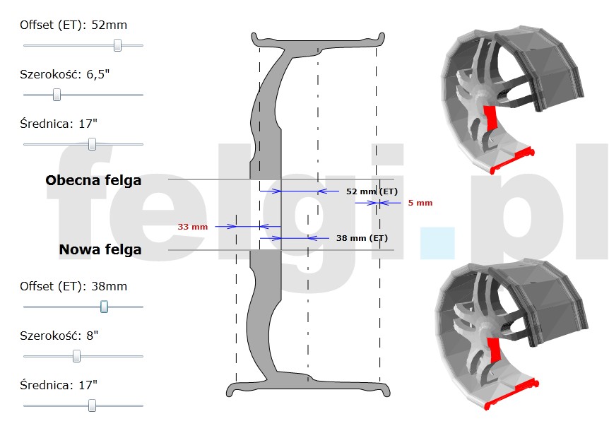

radzi89 napisał(a):ET felgi nic Ci nie powie jak nie podasz nam szerokości :)
Jak się nie mylę to 7, a mój pierwszy wybór to:

Postprzez chudymud » 13 maja 2013, 23:57
Z przodu błotniki mniej wystają niż z tyłu ( inaczej – piasta jest mniej schowana), zeby mieć z przodu i z tyłu równo to musiał byś miec na przód inne et i na tył inne (lub z tyłu dystanse do wyrównania).
Moim zdaniem do et do 40 a przy takiej oponie to max 44 żebyś nie musiał rolować błotników i żeby nie ociarało. Z tyłu 42 myślę że będzie ok bez rolowania ( wymiary przy 8'' szerokosci felgi).

Postprzez buczos » 14 maja 2013, 05:14
u mnie przy et 35 i szerokości 8 cali przód delikatnie wystaje, tył na równo z nadkolem :)

Postprzez THOR » 14 maja 2013, 18:30
Bedą to felgi 17 x 8 o ET 38, tak to dokładniej wygląda :)

Postprzez tomek-waw » 14 maja 2013, 18:36
THOR napisał(a):tak to dokładniej wygląda
No to wyjdzie Ci felga na zewnątrz. <cisza>

Postprzez THOR » 14 maja 2013, 18:54
Proszę, nie załamuj mnie :P
Dzwoniłem przed chwilą do sprzedawcy, potwierdzili mi to co w 1 mailu od nich, że felgi są dobrane poprawnie do mojego modelu i mam nadzieję, ze tak będzie :)

Postprzez tomek-waw » 14 maja 2013, 19:05
THOR napisał(a):mam nadzieję
obym się mylił :> ale w tej kwestii naprawdę już wiele trenowałem.

Postprzez THOR » 14 maja 2013, 19:07
Doskonale Ciebie rozumiem, dzięki za pomoc i umówmy się, ze ostatecznie poznamy prawdę po montażu pierwszej. W końcu jeśli okaże się, ze faktycznie będą złe to powinni je przyjąć z powrotem i wymienić na właściwe :)

Postprzez tomek-waw » 14 maja 2013, 20:21
THOR napisał(a):po montażu pierwszej. W końcu jeśli okaże się, ze faktycznie będą złe to powinni je przyjąć z powrotem i wymienić na właściwe
Nie wymienią Ci po montażu. Przymierz tylko bez opony.

Postprzez radzi89 » 14 maja 2013, 21:00
Tylko pamiętaj, że felgi nie przymierza się na "wisząco". Wtedy prawie każda będzie wystawała. Auto musi stać w pełni na ziemi... Napisz do kolegi buczos – on ma podobne wymiary w swojej M3

Postprzez buczos » 14 maja 2013, 23:54
radzi89 napisał(a):Tylko pamiętaj, że felgi nie przymierza się na "wisząco". Wtedy prawie każda będzie wystawała. Auto musi stać w pełni na ziemi... Napisz do kolegi buczos – on ma podobne wymiary w swojej M3
ja mam et35 i przod wystaje jak na załączonym obrazku.
tył jest ok :)

Postprzez THOR » 15 maja 2013, 13:35
tył jest ok :)
No to, że się tak wyrażę przy 38 powinny się trochę schować. Może to niewiele, ale zawsze coś. W praniu się okaże.

Postprzez tomek-waw » 15 maja 2013, 13:39
THOR napisał(a):Może to niewiele, ale zawsze coś. W praniu się okaże.
Po 1,5mm na stronę zewn. i wewn.

Postprzez THOR » 15 maja 2013, 13:42
Czad :D Nic tam, raz kozie śmierć, pożyjemy zobaczymy :)

Postprzez radzi89 » 15 maja 2013, 14:33
po 3mm na stronę :)

Postprzez tomek-waw » 15 maja 2013, 14:44
radzi89 napisał(a):po 3mm na stronę
Żeby było śmieszniej to z zewnątrz wejdzie do środka -3mm i od wewnątrz do środka o +3mm.
Niech próbuje na aucie. :D
