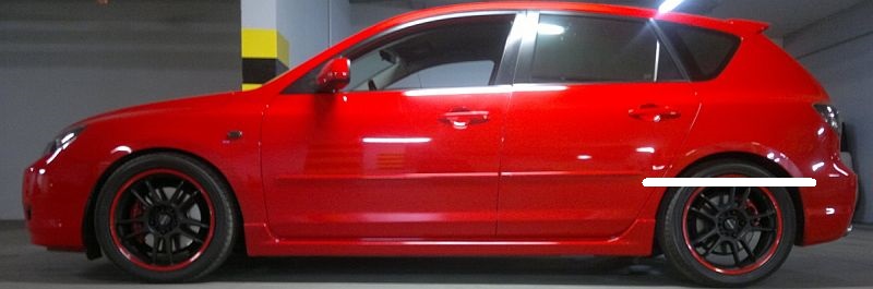

Postprzez THOR » 6 maja 2013, 21:51
Panowie, Panie. Interesuje mnie konkretna odpowiedź, najlepiej od osoby, która ma taką konfigurację felg, jakie ja chcę mieć.
Interesuje mnie felga 17 i chce poznać konkretne ET, tak, aby była na równi z błotnikiem. Dodam tylko, że oponki mam 205/50/17.
Nie chcę, żeby było tu zbyt wiele postów, po prostu konkretna odpowiedź i tyle ;)

Postprzez tomek-waw » 6 maja 2013, 22:47
THOR napisał(a):chce poznać konkretne ET, tak, aby była na równi z błotnikiem
Miałem 17" z ET 42 i felga była schowana. Myślę, że ET 35 będzie równa z nadkolem.
Seraf napisał(a):konkretna odpowiedź ET w okolicach 50 i będzie pasowało !
To prawie standardowe ET i felga będzie schowana w nadkolu.

Postprzez tomek-waw » 7 maja 2013, 07:41
THOR napisał(a):Nie chcę, żeby było tu zbyt wiele postów, po prostu konkretna odpowiedź i tyle
Wykonaj sobie zadanie domowe, będziesz na 100% pewny że będzie OK.
Przyłóż sobie jakąś listwę do tylnego nadkola w poziomie.
Teraz zmierz odległość od felgi do listwy.
Na kalkulatorze który podałem powyżej ustaw sobie parametry obecnej felgi a na dole to samo z tym że odjedź ET o wartość pomiaru.
Prościej i dokładniej już nie będzie.
