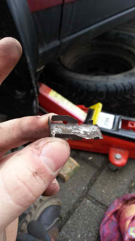

to teraz moje zapytanie czy ktos moze mi dokladnie opisac umiejscowienie blaszki widocznej na foto

Postprzez Siw-y » 14 maja 2013, 14:23
Nasuwasz je na zwrotnicę.
element 33-695C (lewa dolna strona obrazka)

Postprzez faflak » 14 maja 2013, 14:53
czyli miedzy zwrotnice a zacisk :)
