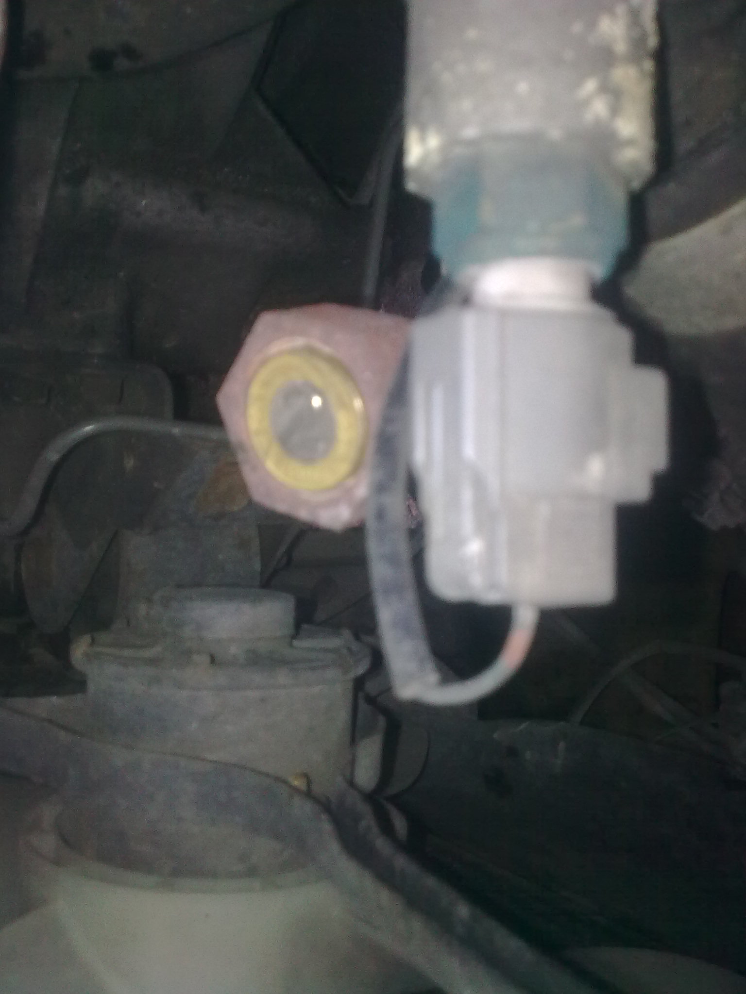

Dzisiaj straciłem 2 zł i zaślepiłem EGR'a :) Podobno nic się nie traci. Musze powiedzieć że na LPG nawet troszkę lepiej się zbiera, co do benzyny to tak czy tak jest szatan wiec nie zauważyłem różnicy :D Nie edytuje posta bo wtedy nikt się nie dowie ze coś tu się dzieje :P
Odkręcałem na ciepłym żabami i nie było problemu.
Wkładamy dwójkę i przykręcamy. 5 min roboty

2 zł to słaba inwestycja :P Zdarza się, że środek w dziwnych okolicznościach potrafi wypaść, a ciepełko spalin temu sprzyja. Jak już musisz zaślepić "ogra" to dotocz sobie tulejkę stalową i będzie z bani ;)

któraś z monet sprzed denominacji chyba też pasi a nie ma "środka".

do zaślepienia ogra poszukaj na części fs'a ze stanów one miały zaślepiany fabrycznie właśnie taką tulejką jak onyx napisał i do fe pasuje :) bo z 2pln to grzechotkę można zrobić :P
