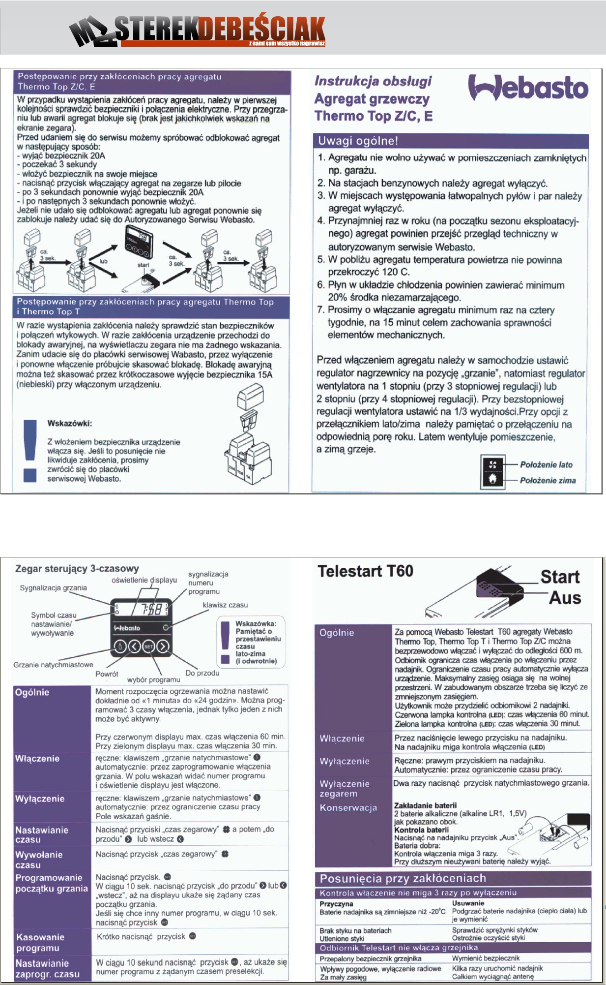

Wyłączenie akumulatora nie powinno mieć wpływu na działanie webasto, często odłączałem i nic się nie działo poza tym, że trzeba ustawić na nowo zegarek w webasto.
A tutaj schemat, 5,6 i 7 to bezpieczniki, u mnie są przy samym akumulatorze.
Instrukcja do webasto (nie napisałeś jakie masz) takiego jak moje.

W pierwszej kolejności zlokalizuj bezpieczniki i zrób to co jest napisane w instrukcji.
