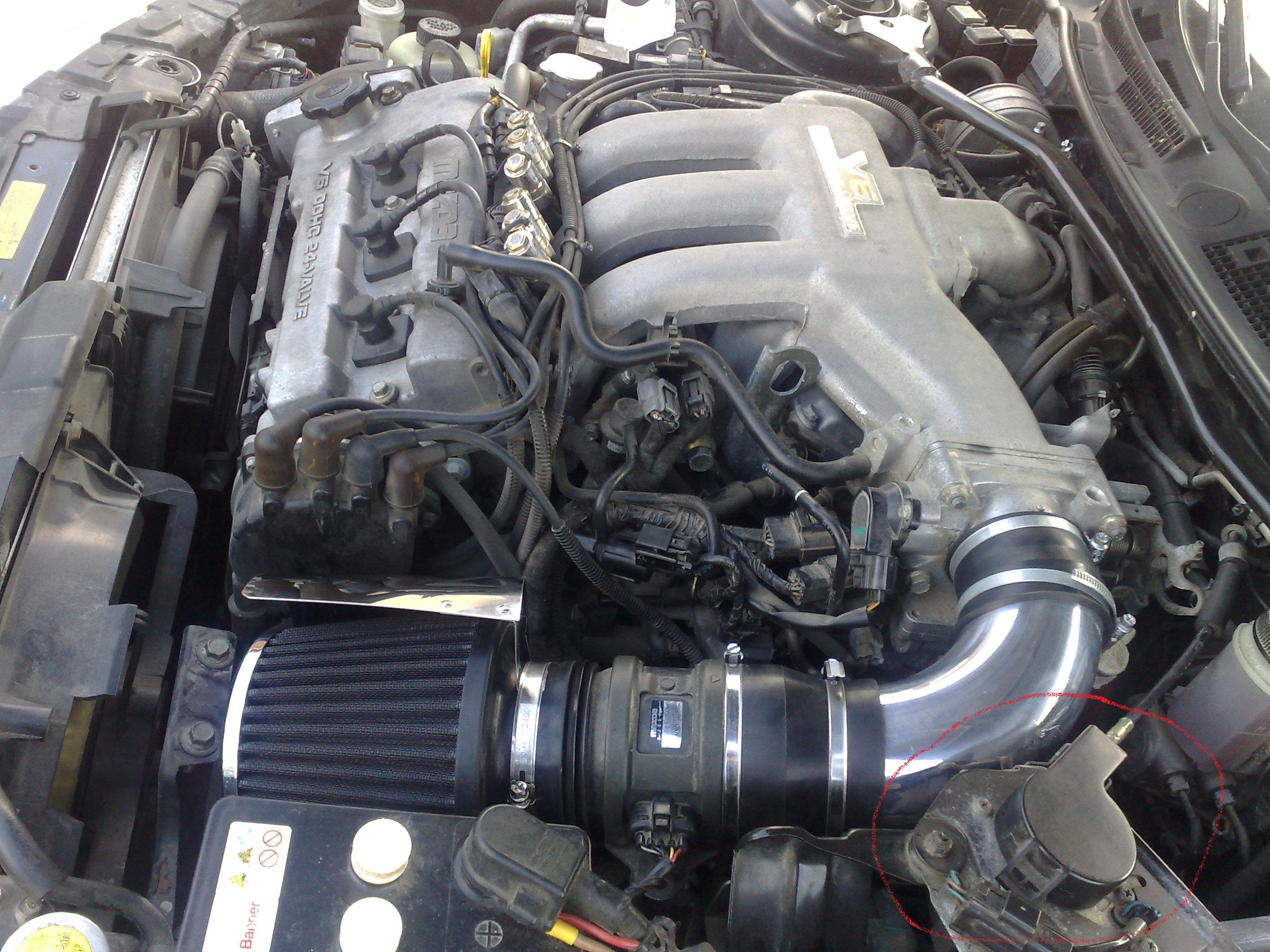

Postprzez deejay27 » 3 maja 2013, 20:37
Jak zakladac stożek, to tylko ciagnac z dołu, tak jak u Xeda jest, bo tak jak pokazane jest wyżej, będzie zamulał bo gorące powietrze zasysa. W X6 bardzo ciężko jest dobrze zamontowac CAI , dlatego że jest tam strasznie mało miejsca na cokolwiek dodatkowego.

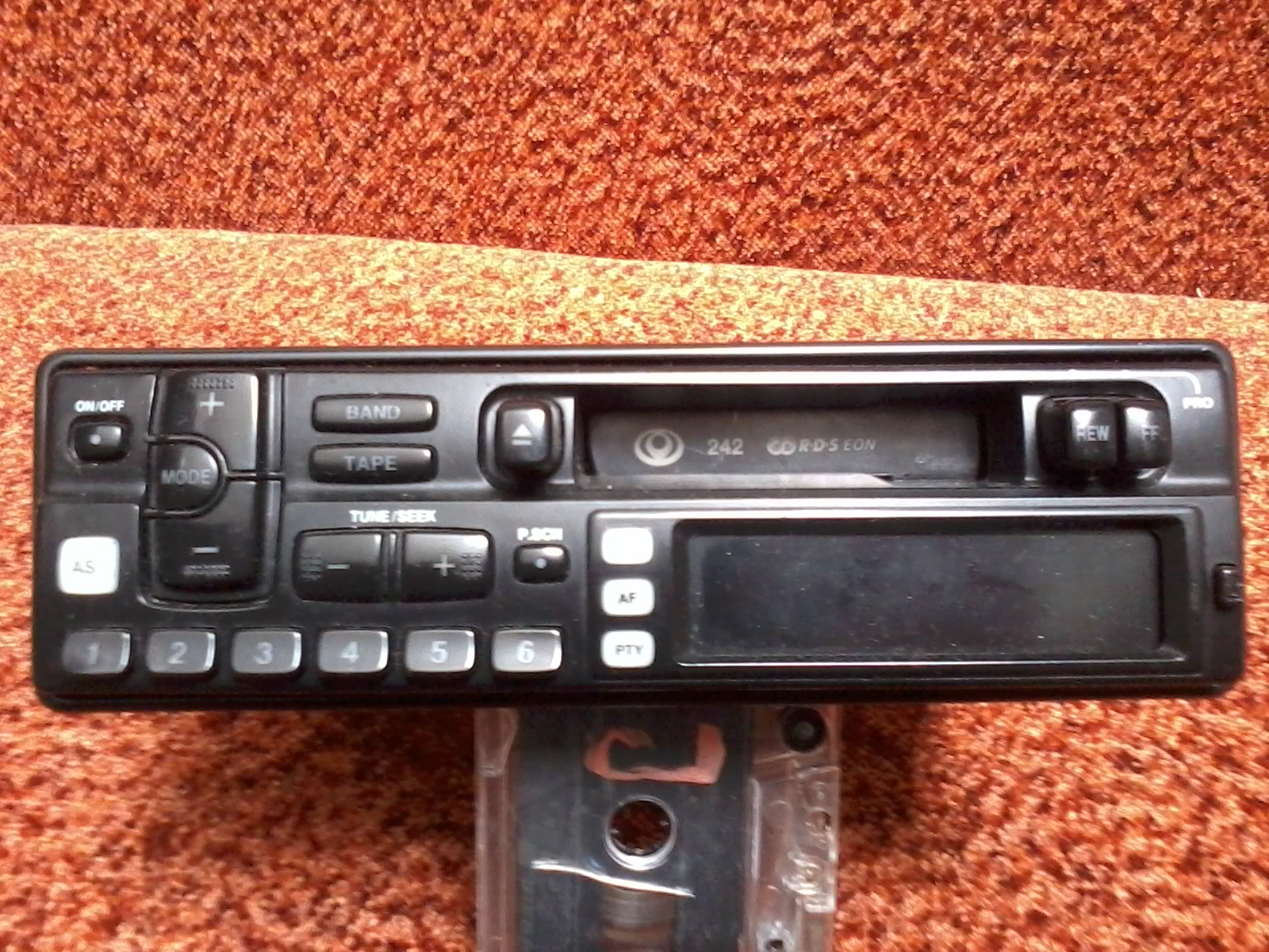

co sądzicie o takich??
A i mam takie coś. Czy to ori od X6??

Postprzez MichałB » 3 maja 2013, 22:03
szybkie pytanko kupiłem CAI do mego xeda niby dedykowane było do mx6 V6 ale co to za różnica jak te same silniki teraz pytanko gdzie podpina sie te 2 konce co wystaja z tego kolanka <co?>
Od: 28 wrz 2010, 10:26
Posty: 327 (2/3)
Skąd: Siedlce
Auto: Mazda xedos 6 V6 2,5L KL LPG 1999
Postprzez Piotr_ » 4 maja 2013, 01:51
Ten cienki czerwony to pod ciśnienie które jest podpięte do puszki filtra powietrza a pod to grubsze podpinasz wąż od odmy jeżeli nie chcesz filterka.
Co do air boxa to nie uważam że to tani zestaw skoro za sam filtr w osłonie carbonowej dalem chyba 180 190 zł a cały komplet wyniósł mnie ponad 400 zł.
Filtr jest pod aku i jest mega różnica porównując jak był tak jak na fotce powyżej. Autko nie muli a dźwięk v-ki jest jeszcze bardziej basowy przy odpowiednich obrotach <diabełek> <serduszka>
