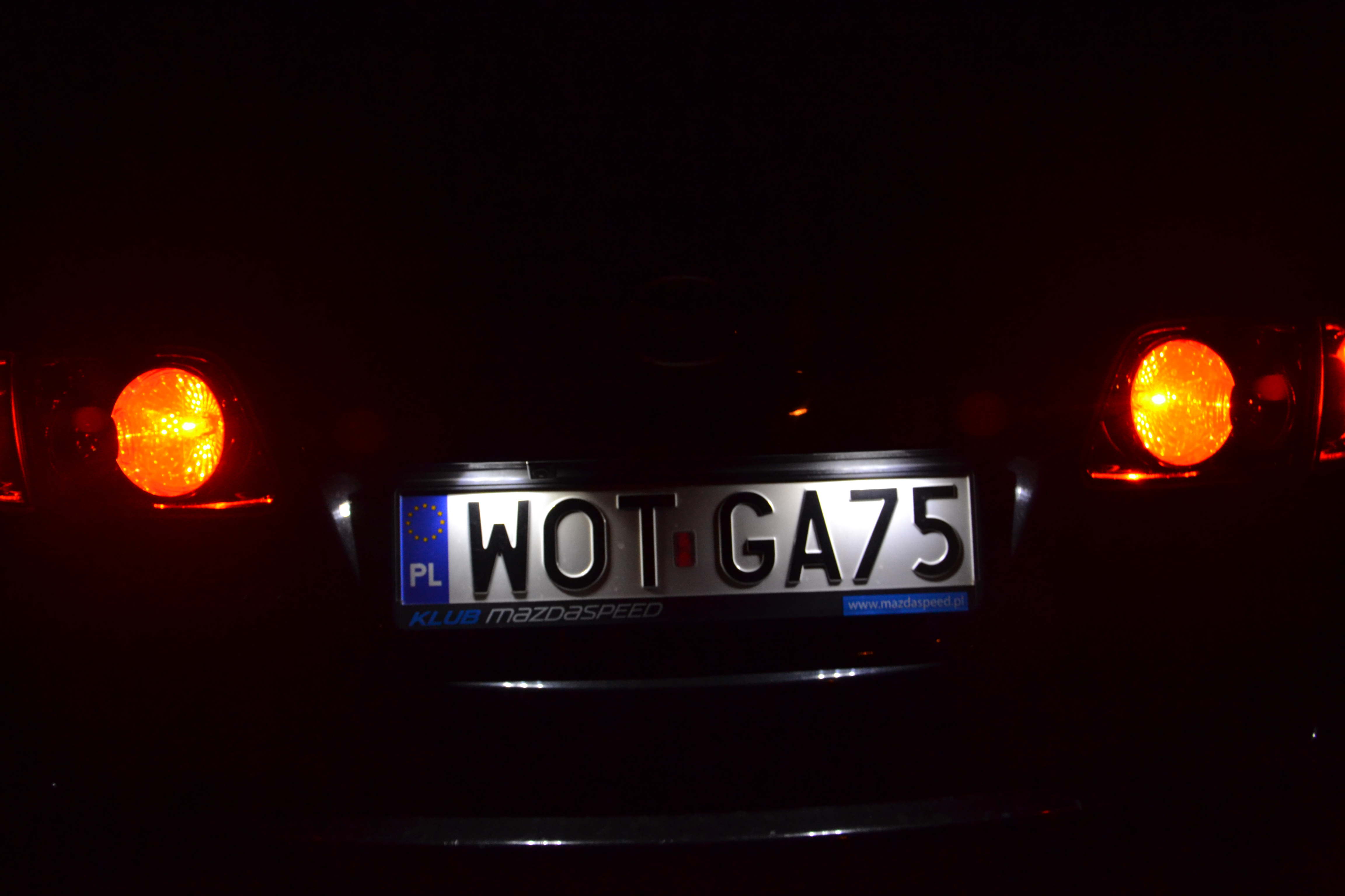

– kompleksowa regeneracja lamp <faja>
A na koniec to co wymodziłem <faja>
– przerobienie tylnych świateł na US-Spec
– wymiana całego oświetlenia wnętrza na ledowe + podświetlanie tablicy LED
– wymiana lusterka wstecznego na fotochromatyczne
– montaż CB radia (President Truman) w schowku na okulary z gruszką poprowadzoną do schowka na napoje + antena na magnes Emmersona.
– montaż oryginalnych sprysków reflektorów + dołożenie kontrolki stanu płynu spryskiwaczy
-malowanie zacisków hamulcowych na srebrno + naklejki mazda na przednich zaciskach
– montaż oryginalnych lamp xenon i malowanie i środków na czarny mat :D :D
– przyciemnienie tylnych szybek folią 30%
– dołożenie modułu GSM do zdalnego uruchamiania Webasto z każdego miejsca na ziemi + przedłużenie rurki wydechu spalin <jupi> :-D
– montaż podwójnego wydechu z benzyny 2.3 + 2 końcówki Sebringa :-D
– zamontowanie spoilera ze światłem stopu LED
– przebudowa oświetlenia bagażnika na led + dwie listwy led po bokach bagażnika i lampka centralna

Postprzez mądry » 2 maja 2013, 07:34
no i dziś nareszcie powędrowała naklejeczka na tylną szybę <serduszka> , niestety przez zamontowany spoiler nie chciała się zmieścić w jednej lini i musiałem ją przeciąć <płacze>
Od: 2 sie 2009, 09:33
Posty: 637 (0/8)
Skąd: Kołbiel
Auto: Mazda 6 MZR-CD 2.0 TD 121 KM,
Yamaha DT 125 32 KM
Postprzez Mandey » 2 maja 2013, 15:27
Nie szkodzi <głaszcze> i tak wygląda elegancko :D jakby tak miało być :D :D
