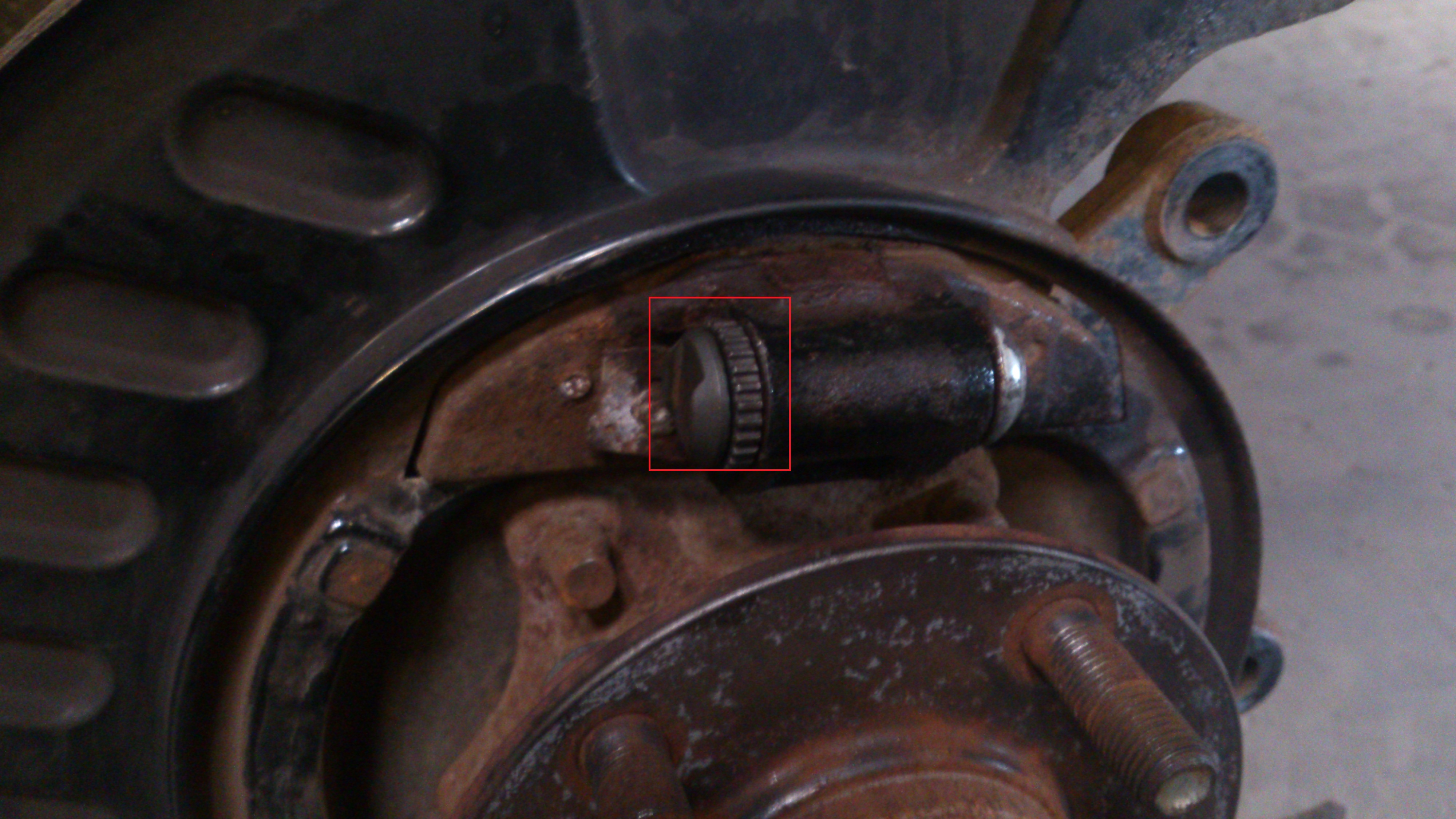

Witam ponownie.
Naprawa hamulca ręcznego wcale nie jest aż tak skomplikowana.
Po kolei jak to robiłem. Popuścić linkę naciągającą w kabinie, dostęp mamy przez schowek środkowy. Po odkręceniu koła dobrze jest ściągnąć tarczo-bęben celem sprawdzenia czy tłoczki nie są zapieczone. Zaznaczonym na zdjęciu w czerwonym kwadracie zębatym kółeczkiem regulujemy luz między tłoczkiem a szczęką. Zakładamy tarczę i kasujemy luz miedzy szczęką a tarczo-bębnem do tego stopnia żeby można było swobodnie obracać bez żadnych oporów.
Pozostaje nam wyregulowanie naciągu linki w kabinie.
Chyba trochę wyjaśniłem. Na więcej pytań chętnie odpowiem.
Witam, napiszcie proszę jak podciągnąć hamulec ręczny w Mazdzie CX7. Dziękuję i pozdrawiam
gard2
gard2 napisał(a):Witam, napiszcie proszę jak podciągnąć hamulec ręczny w Mazdzie CX7. Dziękuję i pozdrawiam
1.Odkrecasz kolo
2. Ustawiasz tarcze z gumowym otworem do gory
3. Sciagasz gumowe zabezpieczenie
4. Poswiec latarka zeby zobaczyc "zabki"
5.Wloz plaski srubokret i ruchami gora dol pokrec srobe by zablokowac calkowicie kolo, potem "odkrec" w odwrotna strone (ok 15-17 klikniec)
6.Powtorz dla drugiego kola z tym ze jest odwrotnie (jesli kreciles w dol by zablokowac to w drugim kole bedzie w dol by odblokowac)
