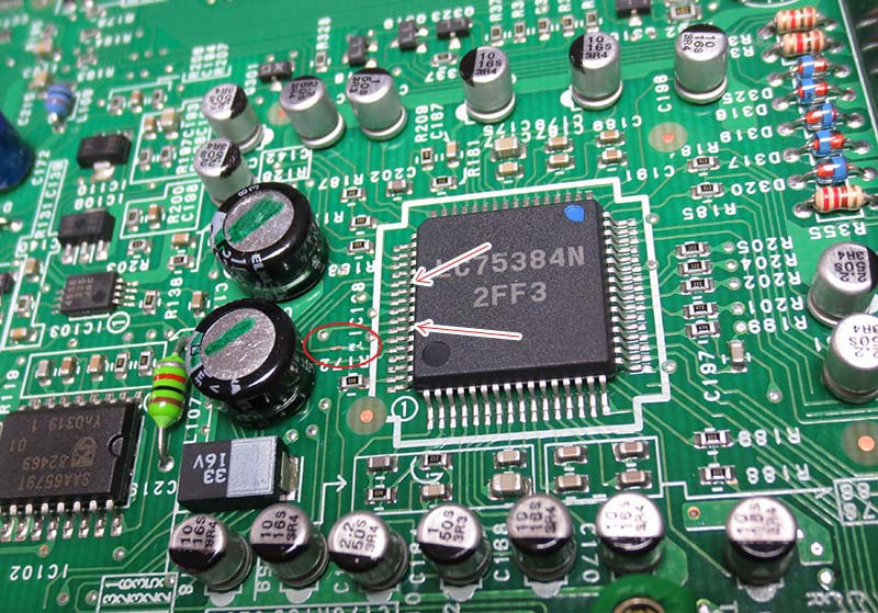

Tą ścieżkę w kółeczku ciach, nożykiem.
Ścieżkę w kółeczku ciach, strzałką zaznaczone nóżki do których się później przylutowałem, szósta nóżka licząc z obu stron.

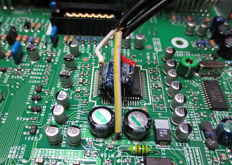

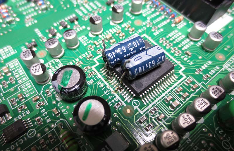

Kondensatorki po 60 groszy sztuka, wlutowane minusem do góry, plusem do scalaka.
Żółty kabelek przylutowany do masy, biały i czerwony do kondensatorków.
Całość trzeba zaizolować bo się będzie stykać z blachą obudowy i robić zwarcie, u mnie się to objawiło problemami z głośnością. Ciasno w tej blaszanej obudowie więc całość musi być ułożona jak najbardziej się da na płasko.

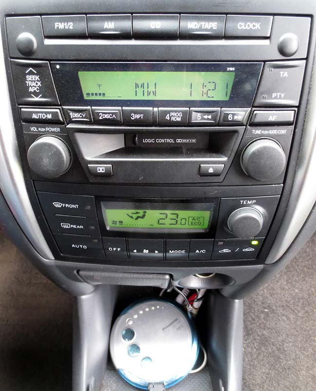

Pięknie gra, teraz tylko jakoś bardziej estetycznie trzeba zagrać kablem żeby nie robił tyle zamieszania jak na załączonym obrazku... Na razie wyprowadziłem kabel przez szufladkę popielniczki (nie używam jej).

Działa również w fabrycznym radiu z 323f BJ z roku 2002. Płyta główna nie jest identyczna jak ta z tematu ale procesor tak LC75384N . Osobiście męczyłem się "transformatorówką" bo swoją "oporówkę" miałem 600km dalej ale jakoś się udało. Podobnie jak w wątku dałem kondensatory 10uF i hula Jestem super zadowolony. Kabel wyprowadziłem sobie na półeczkę pod popielniczką – tam zwykle leży telefon z muzyką. Wielkie dzięki za pomysł – teraz szukam takiej opcji do corolli szwagra e11 z 2001 może ktoś zaglądał to fabrycznego radyjka?

Panowie ważna rzecz w momencie cięcia scieżki przy procesorze w celu rozwarcia kanałów jest odcięcie tylko jednej scieżki pokazane a trzeba odciąć z każdej strony przy obu nożkach bo one łączą się z pod kondensatorem ( bardzo mało widoczne ) i razem idą do radia – odcięcie jednej może powodować problemy z odtwarzaniem i przebijaniem <czarodziej>
Zdam relacje po zakończeniu bo robią mi to fachowcy
Wszystko śmiga świetnie żadnych szumów przebić itd waże uwagi a nowe tweetery graja kapitalnie jak na auto jedyne co polecam to faderem lekko ściszyć przód wtedy ładnie wchodzi tył i jest naprawdę git
– jak wspomiałem odcięcie scieżek od nóżek musi nastąpić przy każdej nóżce gdyż lączą się one pod kondem co jest prawie niewidoczne
