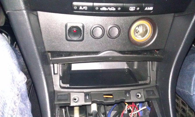

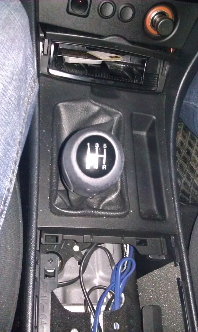

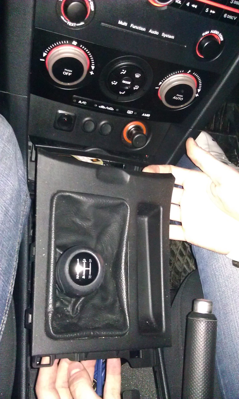

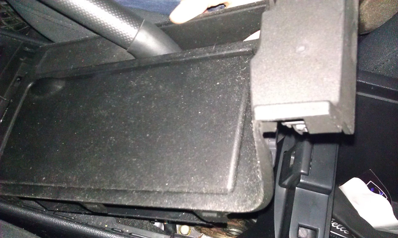

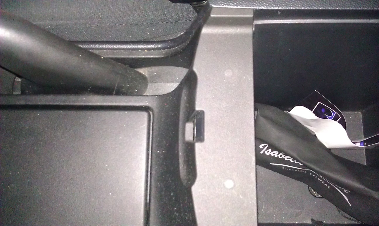

Jak już mamy żarówkę to trzeba się dostać do miejsca gdzie ją wymienić. Podnosimy podłokietnik ciągniemy do góry za krawędź tego plastiku co jest elementem tunelu środkowego i powinien on gładko odejść ponieważ znajduję się tylko na dwóch zatrzaskach.
Miejsce jednego z zatrzasków widać na dole zdjęcia po prawej stronie, drugi znajduję się symetrycznie z drugiej strony. Ściągamy ten element z hamulca ręcznego i odkładamy na bok.
Otwieramy pokrywę popielniczki i zdejmujemy plastik przymocowany do mieszka drążka zmiany biegów. Ciągniemy do góry i mamy go już odczepionego.
Zawijamy do góry i zostawiamy na gałce zmiany biegów.

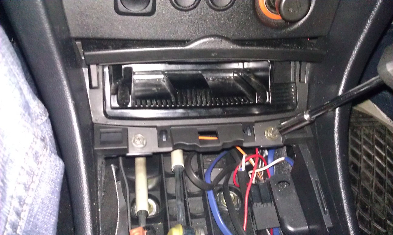

Ukazują się nam dwie śruby, odkręcamy obie śrubokrętem gwiazdkowym.

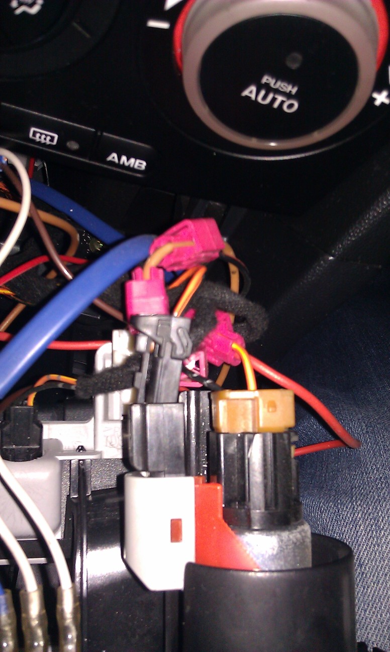

Wyciągamy popielniczkę, zapalniczkę dla ułatwienia demontażu tego elementu z panelu środkowego. Trzyma się on na 2 zatrzaskach które znajdują się pod modułem klimatyzacji po bokach oraz 2 ząbkach które widać na zdjęciu (te obok śrub). Ciągniemy całość do siebie i mamy wszystko jak na dłoni.

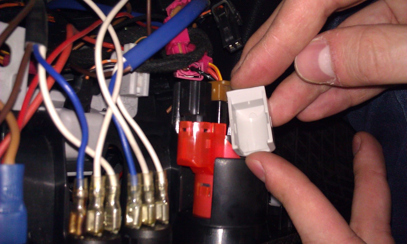

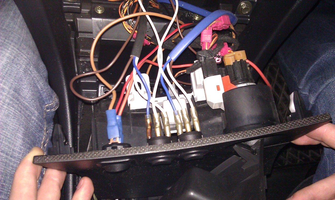

Ukazuje się nam wiązka przeróżnych kabli. U mnie jest ich naprawdę dużo ponieważ są w tej części przełączki czujników parkowania z przodu oraz podgrzewania foteli.
Zaczynamy od wyciągnięcia tej wtyczki od podświetlenia.

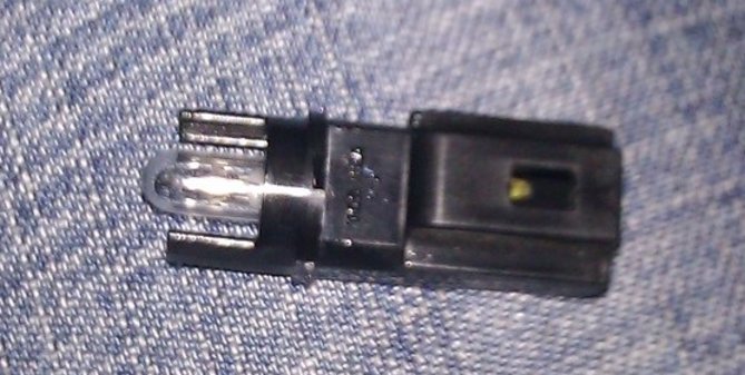

Odczepiamy biały plastik, zatrzaski w nim znajdują się po bokach. Wystarczy je podważyć. Po ściągnięciu tego została jedna z trudniejszych operacji. Wyciągnięcie czarnej wtyczki z pomarańczowego plastiku. Należy podważyć go z jednej strony, następnie po prostopadłej stronie i przechylić aż wyskoczy z ostatniego zatrzasku.

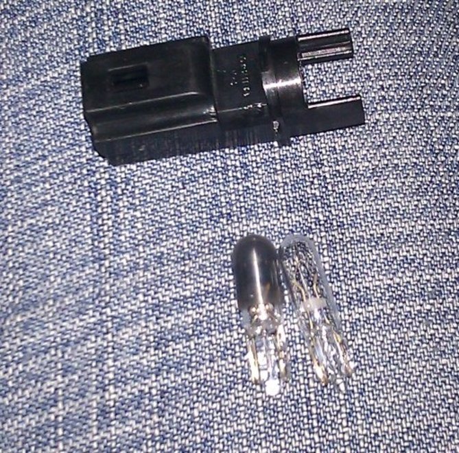

Mamy go już w reku to wyciągamy starą żarówkę pociągając do siebie. Jeżeli jest oryginalna to będzie na niej gumowy kapturek.

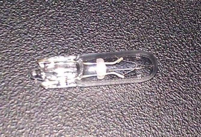

Po lewej stara żarówka, po prawej nowa T5 1,2W 12V.

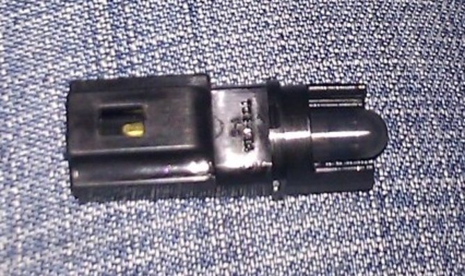

Nowa prezentuję się tak.

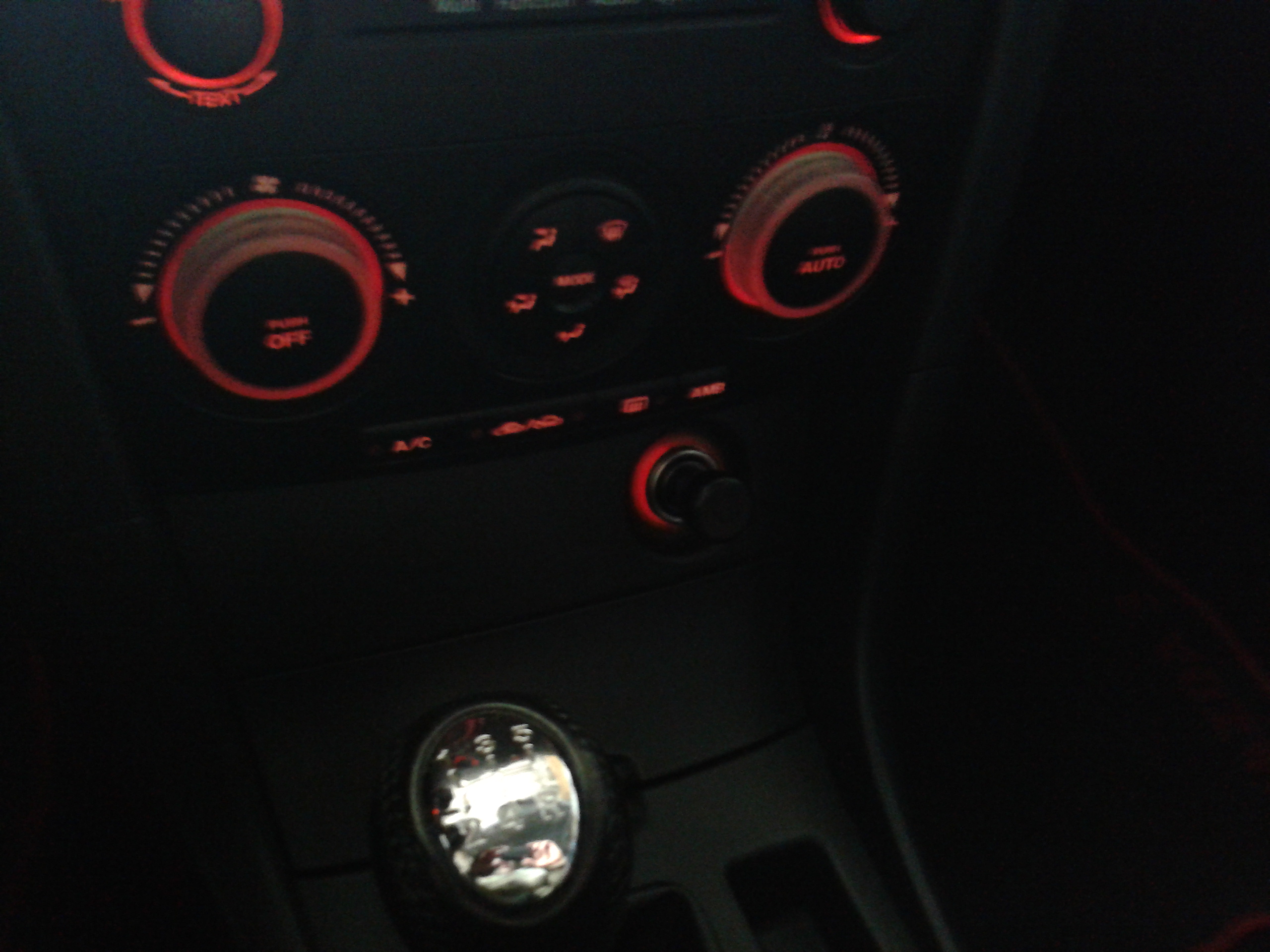

Składamy wszystko w odwrotnej kolejności. Jednak przed złożeniem do kupy sprawdźcie czy świeci dla pewności.

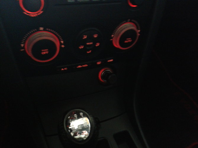

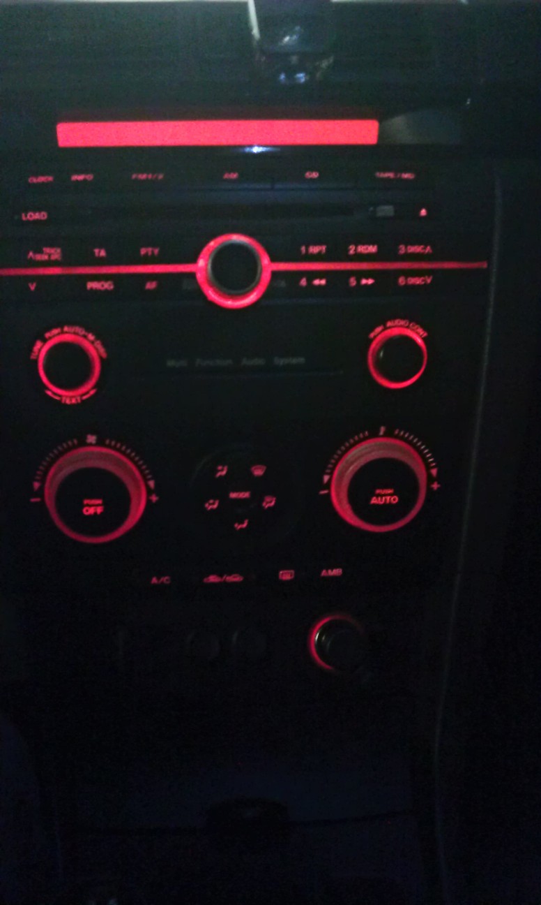

No i cieszymy się z kompletnego podświetlenia w naszym samochodzie. Do czasu aż przepali się inna żarówka :P

Na szczęście tutaj można od spodu dostać się i radio zostaje na miejscu. Żarówka to pewnie w jakimś motoryzacyjnym będzie, u nas akurat jest jeden sklep gdzie dostaniesz praktycznie każdy element z elektroniki wiec tam się udajemy od razu :) A kapturek jeżeli ci się uda przełożyć, bo u mnie i u Seraf'a był tak jakby przyklejony i albo zostawał na starej żarówce albo się go rwało przy probie zdjęcia. Teraz u nas są same żarówki bez tej gumy.

Wymieniona ale .. nie świeci równo z lewej jest jaśniej

marcin255 napisał(a):Wymieniona ale .. nie świeci równo z lewej jest jaśniej
ale to już wina producenta, jedyne wyjście jakie bym widział to pasmo białych LED dookoła tego plastiku

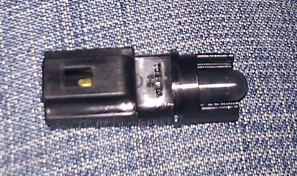

Dzięki wielkie @cbr, wszystko z w/w się sprawdza. Tyle że gumki nie dało się przełożyć...

No niestety z wszystkimi gumkami na żarówkach u nas w aucie jest loteria, albo ładnie zejdzie, albo się porwie :)
