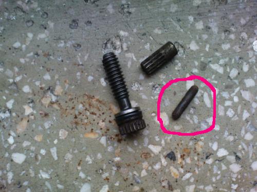

Postprzez Manieq1 » 23 lis 2013, 22:53
Czy można gdzieś dokupić ten element bo chyba mi go wcięło i nie można ustawić ręcznego?
Od: 19 wrz 2009, 21:22
Posty: 16
Auto: Mazda 626 GE 2.0 16v 94 r.
Postprzez prezes83 » 24 lis 2013, 01:28
Z tego co się orientuję to tylko używka zostaje.

Postprzez kamilspider » 24 lis 2013, 16:08
Jakby co to ja mam tylne zaciski na handel na części, ale mogę sprzedać od razu całość części bez korpusu bo ciężkie no chyba, że potrzebujesz. Hm... przecież możesz to zrobić z jakiegoś gwoździa, oszlifować i będzie jak ori :D
