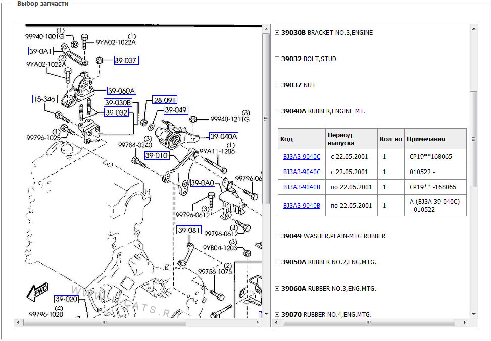

Prosze o pomoc, czy ta poduszka pasuje do Mazdy Premacy 2.0 TDVI rok 2000

Postprzez damage.inc » 7 kwi 2013, 21:02
Wg EPC są dwie poduszki które różnią się literkami jedna to BJ3A39040B do numeru nadwozia CP19** -168065
a druga BJ3A39040C stosowana powyżej nr nadwozia CP19**168065-
Ta z allegro ma nr BJ3A39040 bez żadnej literki.
Prawdopodobnie niczym się nie różnią, choć głowy nie dam za to:)

Postprzez Stawik » 8 kwi 2013, 17:18
Dzięki wielkie
Podobno ostatnia litera nie ma znaczenia

Mój problem polega na wymianie poduszek silnika i skrzyni ale nie mogę znalezć nr oem do mojej premacy (cp 2.0 ditd 90koni) chcę zainwestować w oryginały bądz dobre zamienniki (mam założoną prawa z tedgum-a ale lipa na maxa auto przez pierwsze 1000km chodziło ok pożniej temperatura poniżej 0 i zaczęły się dziwne stuki i silnik wariował po budzie jakby miał z 600 koni najgorzej przy ruszaniu <lol> gdy temperatura silnika wskoczyła na 90tke było lepiej. wracając do części znalazłem kilka nr katalogowych
niby pisze ze pasują również do mojego batmobila ale proszę o poradę znawców tematu i napisanie czy będą na 100% pasować. z góry dzięki
oto nr części oem/zamienniki i ich koszty bez przesyłki. na dzień 29.05.13
poduszka koło chłodnicy
B25D-39-050C
BJ3A-39-050 Oem
zamiennik I53037YMT Yamato/nok 110zl-130zl
Poduszka prawa (olejowa) ja wymieniłem ją na tedgum-a za 90zl nie jestem zadowolony
OE BJ3A-39-06Y cena 444-565zl
tedgum 90zl
Lewa poduszka pod akku
Nr OE
BJ3A-39-070A
BJ3A-39-070B
zamiennik JPn 300-316zl
poduszka skrzyni tył
Nr OE
BJ3A-39-040
zamiennik JPn 200zl
ok sprawa wyjaśniona poduchy pasują. pozdr
