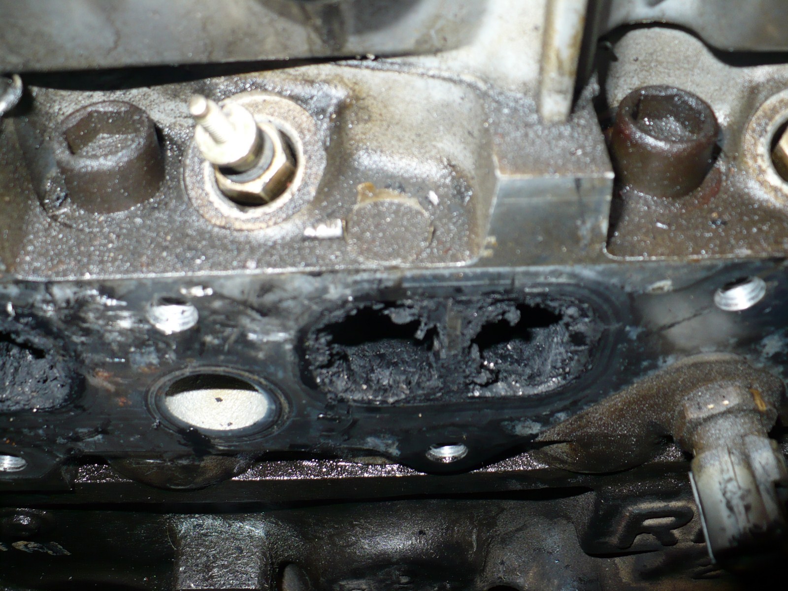

witam.wczoraj zabrałem się za uzdrawianie "madzi" i mam mały problem który mnie przerósł.Robiąc wszystko zgodnie z fotorelacją po kilku godzinach przeklinania na skośnookich inżynierów odkręciłem wszystkie śruby na kolektorze.Poradziłem sobie bez najmniejszego problemu z nakrętką za pompą(wybawcą był przegub kardana 1/4 i elastyczna przedłużka). Poległem natomiast przy próbie odkręcenia szpilek od głowicy. Żadne kombinacje nawet nie zruszyły szpilek.Już zacząłem sie zastanawiać czy szpilki mają"prawy czy lewy gwint". Specjalnie zeszlifowane cążki gięły się od nacisku a szpilki nawet nie drgnęły. Nie mam pomysłu jak odkręcić te ustrojstwa a muszę ,bo nagar ,który zobaczyłem po odchyleniu kolektora zalepił kanały w sporej części.Może ktoś ma pomysł , jak sobie poradzić

Postprzez foytek » 23 wrz 2012, 11:57
u mnie niestety jest konieczne wykręcenie szpilek. Nawet xANDY robiąc fotorelację zaznaczył,że może być problem ze szpilką.(różne auta mają pewnie różne długości szpilek,stąd może wynikać niespójność). Tak się zastanawiam , czy może pomóc podgrzanie głowicy i szpilki opalarką(temp.ok 550 stopni) i czy jest to bezpieczne-cała masa odkręconych przewodów paliwowych

zasadniczo mam "chyba" silnik rf4f, chociaż na obudowie bloku jest odlane rf2a, więc nie wiem.DZisiaj będę dalej walczył dalej ze ściągnięciem kolektora.I teraz zasadnicze pytania: czy szpilki na rogach kolektora można ewentualnie zamienić na śruby? czy pompa paliwa jest umiejscowiona pionowo, bo mam wrażenie że u mnie schodzi dołem w stronę silnika ? no i najważniejsze-jakim środkiem(nie chodzi mi o promile :) ) mogę się wspomóc,żeby nie męczyć się za bardzo przy drapaniu nagaru??

Postprzez Neonixos666 » 24 wrz 2012, 16:52
pompa jest lekko pochylona w stronę chłodnicy. Co grubsze zeskrob a co zostanie to trzeba moczyć najlepiej w jakimś rozpuszczalniku typu benzyna. Pamiętaj że do zakładania kolektor musi być czysty, bez ciał obcych typu szmata i wolny od jakichkolwiek specyfików

Postprzez foytek » 24 wrz 2012, 20:30
a więc nieszczęsna szpilka od strony rozrządu w końcu puściła i wielu godzinach rozkręcania i męki ukazał się nieszczęsny widok zawalonego kolektora.Tak z grubsza biorąc wyloty w kolektorze były zalepione w ok.30%(miejscami nawet więcej),myślę,że w głownym kanale kolektora było szlamu nawet więcej. W głowicy sytuacja wcale nie jest lepsza,ale nic na razie nie ruszałem bo nie mam kompresora i nie byłoby jak przedmuchać. Zostawiłem kolektor zalany benzyną i jutro biorę sie dalej do roboty. I znowu muszę spytać -Czy skrobiąc wloty w głowicy nie zrobię krzywdy silnikowi ,jeśli zbyt dużo nagaru poleci mi do silnika????? pytam z ciekawości bo "błota" jest naprawdę dużo
tak wygląda kolektor
a tak wloty do głowicy

Postprzez Neonixos666 » 24 wrz 2012, 20:40
skrobiąc nic nie zepsujesz ale najlepiej to czyścić kanał gdy zawory są zamknięte potem tylko wydmuchasz co wleciało głębiej. Będzie pozytywne zaskoczenie po złożeniu całości :)

Postprzez kierownik » 24 wrz 2012, 20:42
nieźle będzie kopcił na czarno po odpaleniu, a tak to raczej spoko :D
