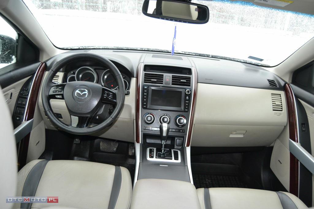

Wrzuć zdjęcie twojego radia.
Co do zachowania panela z wyświetlaczem to prawdopodobnie nie chce się podnieść ze względu że mu coś nie pasuje z tym napędem 6CD. Uważaj przy tym ręcznym zamykaniu wyświetlacza bo można połamać koła zębate a wtedy pełna porażka.
Czy dobrze pamiętam że to na wyświetlaczu dotykowym dokonuje się wyboru z którego napędu chce się wyjąć płytę ?

Postprzez TheSmigly » 6 kwi 2013, 09:08
Naped nawigacji funkcjonuje. Mozna wsunac plyte. Nawet jakas byla w srodku.
Ale pojawia sie caly czas komunikat ze trzeba wlozyc prawidlowa plyte z nawigacja.
Tez slyszalem ze dokonuje sie wyboru napedu ale w moim przypadku nic sie nie pojawia na wyswietlaczu.
Slysze jedynie ze naped wariuje przez jakis czas. Dzwieki jakby mieszal napedami cd
Dopisano 6 kwi 2013, 10:12:
Zdjecie

Postprzez airbob » 6 kwi 2013, 14:34
Nic nie pozostaje jak zaglądnąć do środka i szukać usterki, prawdopodobnie mechanicznej.
Możliwe że auto przeszło jakąś stłuczkę i wtedy to się stało.
