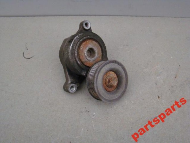

Na koniec przyszedł czas na napinacz paska i pompę wody (hałas+przeciek). Obie części wymieniłem na nowe, nie bawiąc się w wymianę łożysk. Napinacz ok, ale jego rolka (łożysko-niestety symbol/producent trudno namierzyć w necie) nadawała się tylko do wymiany. BTW, w sumie rolkę możemy rozkręcić i zerknąć na symbol łożyska. Poza tym, samej rolki nie dostaniemy. Trzeba kupować cały napinacz (325-700PLN), ja wybrałem niemiecki firmy INA. Wymiana łożyska pompy wody mija się z celem. Pompa za 140PLN firmy NPW zapewnia spokój na następnych kilka lat.

Postprzez ojciec7 » 26 mar 2014, 11:57
Witam serdecznie potrzebuje nr łożyska do rolki napinacza paska wielorowkowego czy może ktoś zna nr takiego łożyska

Postprzez ojciec7 » 26 mar 2014, 13:29
widziałem ten temat co przesłałeś ale użytkownik wymienił cały napinacza a nie łożysko ja poszukuje łożyska bo po co wchodzić w koszty jak można same łożysko

Postprzez ojciec7 » 27 mar 2014, 08:26
lukaszm nie wiem czy każdego stac na wywalenie np w serwisie 800zł netto za napinacz bo jako osobna część rolki nie występuje albo zamiennika za ok 300-450zł za cos co może kosztować 15 zł -łozysko. Wymieniłem juz w rolkach pośrednich łożyska i jest w porządku nic sie nie dzieje. A to co chce wymienic to jest napinacz nie pośredni tylko główny znajduje sie pod pompą wspomagania. Ale juz sobie poradze bo wczoraj wyjołem rolke tylko wycisne łożysko

Postprzez ojciec7 » 11 kwi 2014, 13:29
łożysko juz włożone i jest spokój i cisza koszt 12 zł podaje nr dla zainteresowanych 6203DDUC3 firma ppl producent polski. Wiec forowicze nie ma sensu kupować napinacza jeżeli szumi łożysko. Wyjęcie łatwe od dołu auta. ok 1h roboty ze zdjeciem osłony odkręcenie rolki wycisnieciem i założeniem wszystkiego. pozdrawiam
