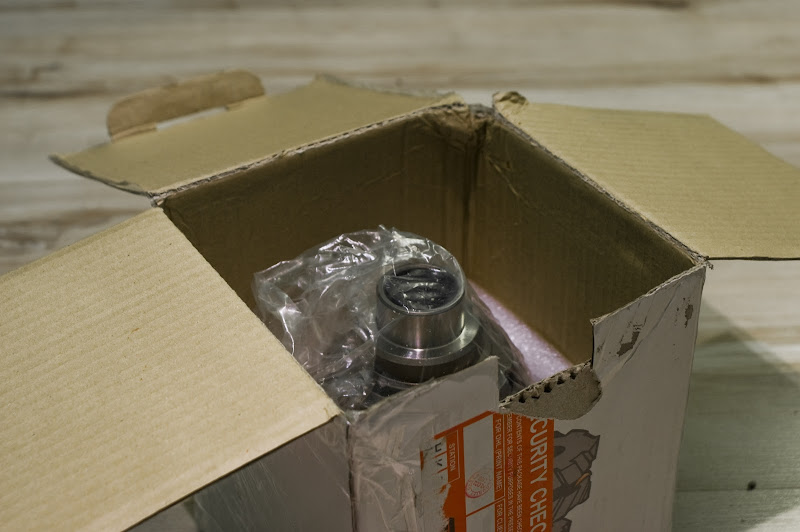

Uroczyste otwarcie paczuchy:

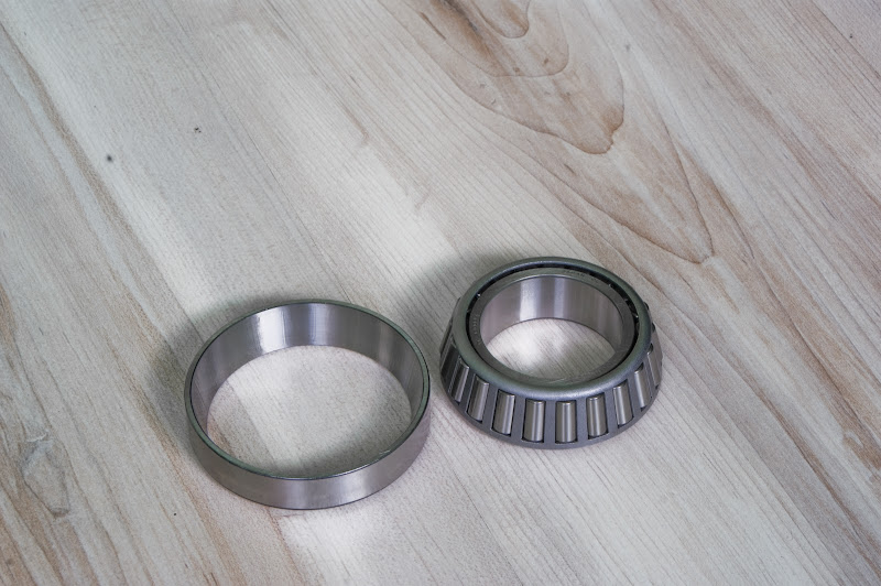

W środku 2 wlepy, 2 łożyska NTN:

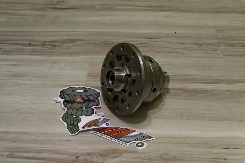

No i LSD <czarodziej> :
Łożysko NTN (oznaczenie 4T 3208X:
Z racji warunków pogodowych montaż się odwlecze :(

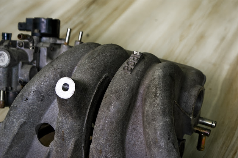

Kolejną zdobyczą jest nowy kolektor ssący. Plan był na wykonanie go od zera ale jako ze trafiła się okazja na kolektor od GTRa to postanowiłem sprawdzić co jest wart i jak nie będzie się sprawdzał to będę robił nowy.
4-przewodowy TPS :D:
No i to co czyni go takim wyjątkowym, czyli wnętrze dzięki któremu zmniejszają się turbulencje powietrza i co najważniejsze wszystkie cylindry dostają jednakową ilość powietrza :D
Na dniach kolektor zostanie wyczyszczony, flansza zostanie przystosowana do głowicy BP4W i na koniec przemaluje go na biało.
Jako że moja przepustnica to 60 a ta z GTRa ma 55 będę próbował przełożyć samego TPSa ale z tego co się doczytałem to wałek jest nieco inny i bardzo możliwe że będę musiał przerabiać przepustnicę z GTRa.
Innym problemem jest brak kostki do TPSa którą też będę musiał skądś zaadoptować.
Tak więc teraz czekam na nową sondę, podstroję to co jest teraz, odwiedzę hamownie, a następnie wrzucę kolektor z GTRa i będę jeszcze raz hamował auto, zobaczymy czy coś mi da ;).

Postprzez sylwia323F » 23 mar 2013, 19:34
ulala. niezle frukty. to 3tys poszly sie ...
oby szpera dobrze spinala i zebys od Jacka juz nie dostawal.heheheheh
