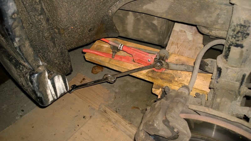

Postprzez Yard » 24 gru 2014, 14:36
Tylne wytrzymały 100 000 km.
Podpowiedź jak zablokować główkę przegubu. Im mocniej naciskamy na klucz tym mocniej jest blokowana główka kluczem do rur.

Postprzez Piotr Raczkowski » 7 kwi 2015, 16:44
Yard napisał(a):Tylne wytrzymały 100 000 km.
a się szybciutko uporałem ze śrubami szlifierką 1 minuta na śrubę nowe z REMACH( tanie i dobre) i są już 100tys
kolega pytał o przód a na zdjęciu tył
sprawdź kolego polokot czy to aby nie gumki stabilizatora łączniki profilaktkycznie można wymienić koszty niewielkie i spokojna głowa
sam nie sprawdzisz czy ma luzy bo jak podniesiesz koło to całe zawieszenie jest bardzo naprężone lepiej pojechać na szarpaki
