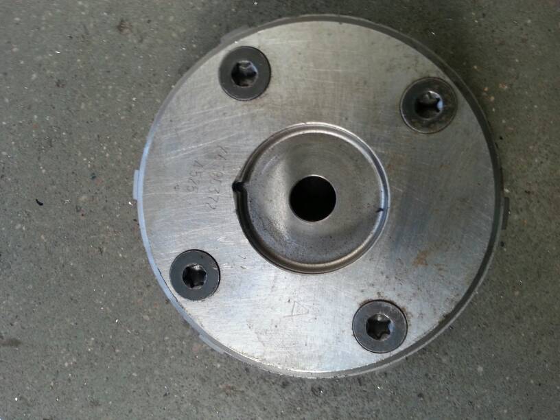

Postprzez nynuch76 » 14 mar 2013, 12:24

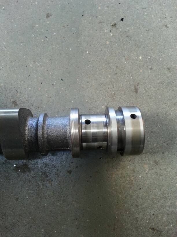

Wałek nie ma klinów i tak się prezentuje
zmienne koła nic by nie zmieniły chyba ale mogę się mylić co do ustawienia rozrządu tez nie powinno być problemu.

Postprzez onyx » 14 mar 2013, 12:38
Dobrze widzę, że zmienna faza jest sterowana ciśnieniem oleju, więc konieczne by było zaślepienie otworów wałku. A co do kółek, to można wykonać coś na wzór tych:
Fakt, że mają otwór na klin z wałka, ale mi bardziej chodzi o ogólną koncepcję przerobienia seryjnych kółek.

Postprzez nynuch76 » 14 mar 2013, 14:03
Napęd realizowany jest przez łańcuch wiec chyba nie jest to takie proste.

Postprzez onyx » 14 mar 2013, 14:08
Robi się to dokładnie w analogiczny sposób. Poniżej foty kółka robione dawno temu przez Grabowskiego do SR20DE

Postprzez nynuch76 » 14 mar 2013, 15:32
Teoretycznie ale czy nie prościej byłoby zostawić seryjne kółka tylko przestawić wałki kliny mnie nie ograniczają.

Postprzez onyx » 14 mar 2013, 15:36
Można spróbować :) Tylko trzeba sprawdzić o ile stopni przestawia zmienna faza wałek względem obr. w całym zakresie, żeby nie było przypadku w którym np. do 3k obr. jest super a potem kupa i odwrotnie. Pomijam już kwestię kolizji bo to sprawa jasna.
