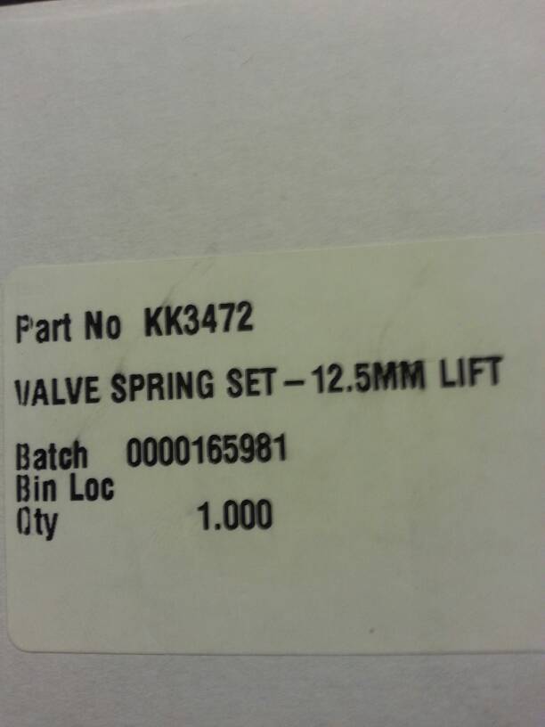

Postprzez nynuch76 » 13 mar 2013, 17:05
Z głowicy zabrałem 0.9mm jedyna możliwość doprężenia tego motoru jaka przyszła mi do głowy tłoków nie znalazłem co do regulowanych kółek niestety odpada silnik ma zmienną fazę wałka ssącego.COSWORTH ma zestaw wałków które mają działać z tym ustrojstwem sprężyny też zalecają zmienić
(Dawid niemożliwe załatwia od ręki na cuda każe trochę czekać) więc zainstalowałem dedykowane.

Postprzez onyx » 14 mar 2013, 12:40
nynuch76 napisał(a):Z głowicy zabrałem 0.9mm jedyna możliwość doprężenia tego motoru jaka przyszła mi do głowy tłoków nie znalazłem co do regulowanych kółek niestety odpada silnik ma zmienną fazę wałka ssącego.COSWORTH ma zestaw wałków które mają działać z tym ustrojstwem sprężyny też zalecają zmienić
Jak to ogolenie głowy wpłynie na stopień sprężania – zapewne to policzyłeś ;) Pochwal się :P
Splanowanie głowicy nieznacznie przestawi rozrząd, dlatego regulowane kółko by się przydało.
Możesz pokazać jak wygląda zmienna faza w tym motorze i jak jest sterowana? Całkiem możliwe, że rezygnacja z niej na rzecz regulowanych kółek znacznie pozytywniej by wpłynęła na osiągi. W większości przypadków możliwe jest przerobienie seryjnych kółek na regulowane ;)
