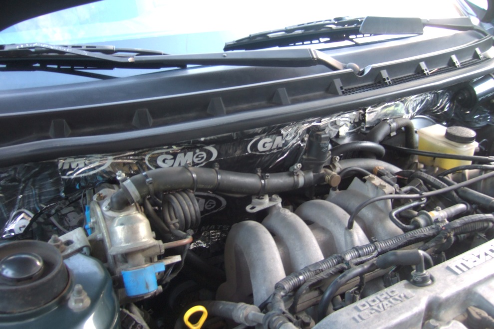

Postprzez Zibi85 » 30 wrz 2013, 19:18
Czas na kolejną aktualizację. W ciągu kilku wrześniowych popołudni Mazda otrzymała kompleksowe wyciszenie wnętrza.
Użyte materiały to:
– maty STP iSilver i GMS 011a na gródź silnika i podszybie
– maty GMS 022 na podłogę i ścianę grodziową od wewnątrz (pod i za nogami kierowcy i pasażera)
– STP iSilver i GMS 022 oraz pianka kauczukowa wodoodporna 3mm na zewnętrzne blachy drzwi
– Filc Poroso na wewnętrzne boczki drzwi, podłogę bagażnika, tylne nadkola, tylną klapę, miejsce pod tylną kanapą i inne miejsca.
Poniżej mała fotorelacja:
Mała kicia była tam kiedy podniosłem maskę żeby zrobić zdjecia.
Na zdjęciach wydawać by się mogło, że wyklejenie grodzi i podszybia najpierw STP a potem GSMem to była łatwizna, ale w rzeczywistości, z przycinaniem i pasowaniem kawałków mat zajęło mi to dwa razy po kilka godzin. Niestety dostęp nie jest tak łatwy, a powierzchnia nie jest tak płaska, jak to widać na foto, i wymagało to trochę gimnastyki – podszybie ma trudny kształt, bo w pewnym miejscu (od serva hamulców po parownik gazu) blacha skręca pod kątem 90 stopni i jest ustawiona w poziomie na długość palców. Wyklejenie również tego fragmentu od spodu było najbardziej czasochłonne.

Efekt? Zacząłem od silnika i po zabiegu ten uciszył się o dobrą 1/3, teraz słychać go bardziej subtelnie, bardziej basowo i bardziej dołem deski, górą deski jest cichutko.
Później robiłem wyciszenie drzwi i z tego jestem najbardziej zadowolony – to dało naprawdę sporo. Szum drogi, szum spod kół, szum mijanych aut, szum opływającego powietrza – ciszej o połowę jeśli nie więcej. Teraz przy prędkościach rzędu 110 dominuje świst powietrza po szybach i dachu (dawniej praktycznie nie słyszalny – zagłuszany przez silnik i hałas od kół i drogi). Natomiast gdy wjeżdżałem na stary, głośny i szumiący asfalt to dawniej robiło się dużo głośniej, a teraz tylko delikatna różnica w głośności. Analogicznie chlupanie wody spod kół w czasie deszczu – dużo wyciszone. Najwięcej dał tu chyba GMS 022 za głośnikami, bo tamtędy dużo hałasu przedostawało się do kabiny. Przy okazji Jakość i czystość dźwięku poszła w górę.
Wyciszenie tyłu, które wykonywałem w ostatniej kolejności też dało trochę, ale już nie tak dużo, jak wyciszenie drzwi. Ogólnie jestem bardzo zadowolony z efektu (choć gdybym miał wybrzydzać, to stwierdziłbym, że trzeba jeszcze lepiej wyciszyć silnik i tylne nadkola).
Pokonując te same trasy co wcześniej mogę stwierdzić, że jest dużo ciszej. O ile dokładnie niestety nie jestem w stanie powiedzieć ponieważ prace wykonywałem w 3 etapach na przestrzeni dwóch tygodni. Wydaje mi się, że jak chodzi o szum jazdy mam teraz w środku trochę ciszej niż niż w Passacie B5, co jest chyba dobrym osiągnięciem (nie licząc wyciszenia silnika bo tu Passat wciąż może być lepszy). Niebawem postaram się to potwierdzić. Ciekawym doświadczeniem byłby teraz przejazd seryjnie wyciszoną 626.
