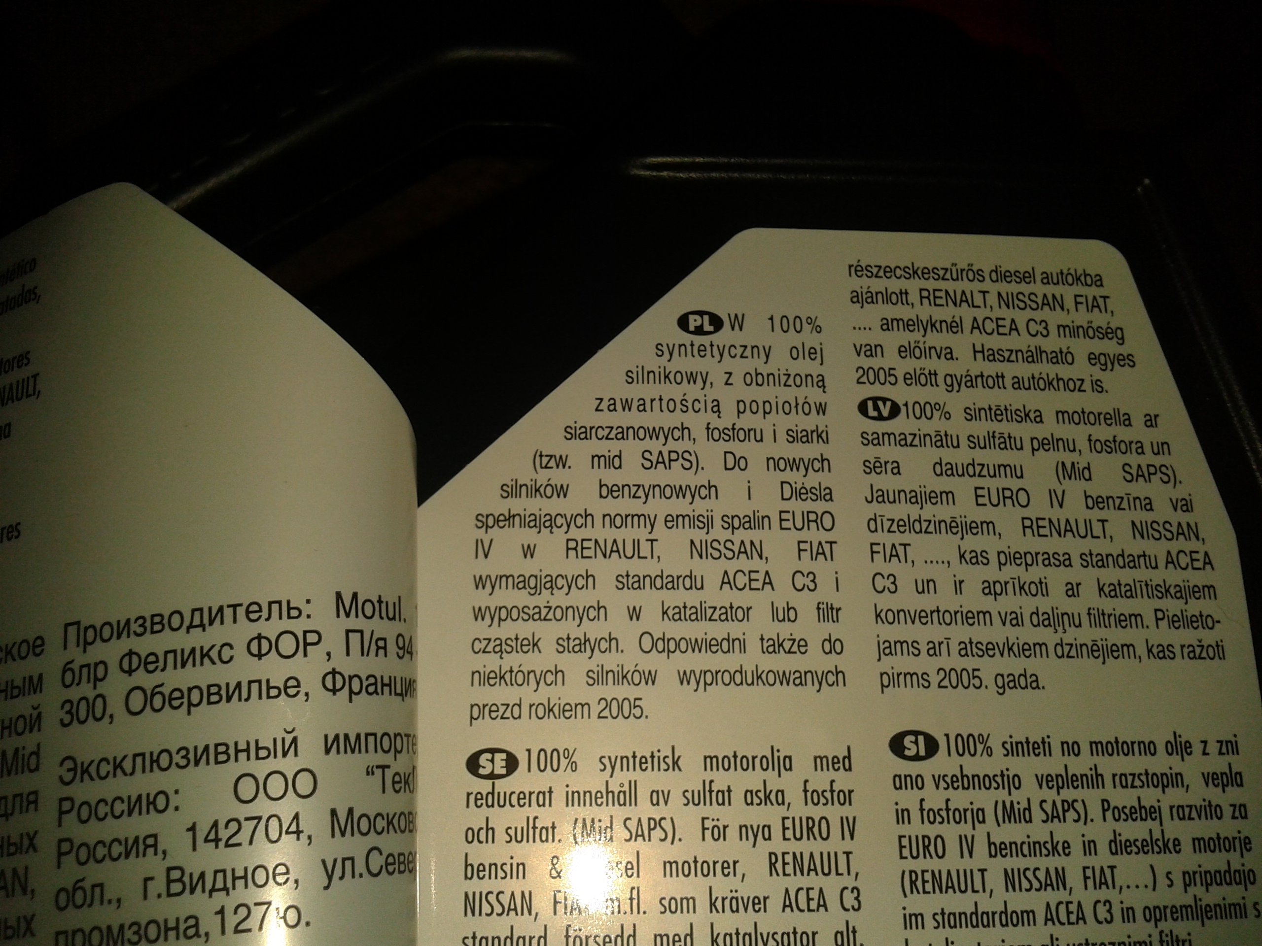

Postprzez awido » 10 mar 2013, 17:30
Dominooo napisał(a):Ten X-Clean to do diesla.
Motul 8100 X-Clean
Ulotka wyrażnie mówi że doi benzyny też
Motul 8100 X-Clean ULOTKA
Osobiście zakupiłem taki olej.. czy to problem? jeszcze nie zalewałem.... 1,6beznyna 2008r M3

Postprzez gt44 » 10 mar 2013, 23:59
awido napisał(a):Motul 8100 X-Clean ULOTKA
Dopisano 10 mar 2013, 16:49:
Do diesla w tym sensie, że ten olej dedykowany jest do aut posiadających FAP, który ze względu na ilość związków siarki (mid saps a w zasadzie jest bliżej low saps) nie zapycha ww., filtra cząsteczek stałych oraz spaliny są bardzie czyste (normy IV i V). Odbywa się to kosztem smarowania silnika (m.in. związki siarki).
Dodatkowo ten olej ma wyższy HTHS, który zapewnia lepsze smarowanie w wyższych temperaturach, czyli raczej warunkach jakie panują w silnikach wysokoprężnych (ale też w benzynowych) – ale tutaj mazda do benzyn zaleca oleje o obniżonej lepkości HTHS. Silnik może nieznacznie wykazać wyższe spalanie paliwa.
Reasumując nie ma potrzeby, aby stosować taki "czysty" olej, lepiej dobrać odpowiedni do tego silnika.
Zakupiony olej jest dobrej jakości (jeśli oryginał z pewnego źródła) i jeżeli go użyjesz to nic z silnikiem się nie stanie (normalne użytkowanie auta i wymiana oleju co 10K-15K i nie później niż rok).
Doboru oleju możesz dokonać na stronach producentów np. http://ew5.earlweb.com/recommendations. ... 7&brand=45
Jeśli wybierzesz silnik Z6 (od 2008) to wtedy będzie wersja eco tego oleju. Mam nadzieję, że rozwiałem Twoje obawy i przybliżyłem nieco temat :)

Nie ma takiego czegoś jak olej do diesla czy benzyny. Tylko tylko chwyt marketingowy :P Na głównej ulotce pisze "diesel" czy coś podobnego i widnieją normy do silników na ON. A z tyłu są już też normy jakie spełnia ten sam olej do benzyny. Byle norma się zgadzała z tym co zaleca producent. Może być nawet wyższa. Takiego czegoś dowiedziałem się od osoby która handlowała olejami :)
