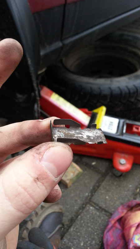

Postprzez faflak » 13 maja 2013, 21:46
witam fajana F-cia <spoko>
mam pytanie co to za mala blaszka ktora trzymasz w reku przy okazji remontu hamulcow ? i gdzie ona powinna byc ?
Od: 3 paź 2010, 11:14
Posty: 278 (58/2)
Auto: Mx-3EC B6D 96"
Xedos 6 CA 2.0KF 92"
Postprzez Vhaniss » 13 maja 2013, 21:56
To taka blaszka która występuje podwójnie i daje się ja na wewnętrznej części zacisku tuz przy klockach. Po co jest nie mam pojęcia może jakieś wzmocnienie. Nie mogłem ich włożyć wiec ich teraz nie mam a jakoś jeżdżę
Nie krzyczcie za brak wiedzy... jestem nowy i na forum i w temacie aut
323F BG forever <3
Moje autko:http://tnij.com/Moja_eFka_Zapraszam
ObrazekObrazekObrazekObrazek
Od: 21 sty 2013, 17:23
Posty: 88
Auto: Mazda 323F BG 1993 1.6 16V VALVE
Postprzez faflak » 14 maja 2013, 07:22
Hmm moze dojde co i jak bo mam gdzies taka blaszke luzem a nie zwróciłem uwagi gdfzie ona przychodzi podczas remontu hebli i czy jest ona u mnie
dzieki za odpowiedz i sorki za OT w twoim temacie :)
