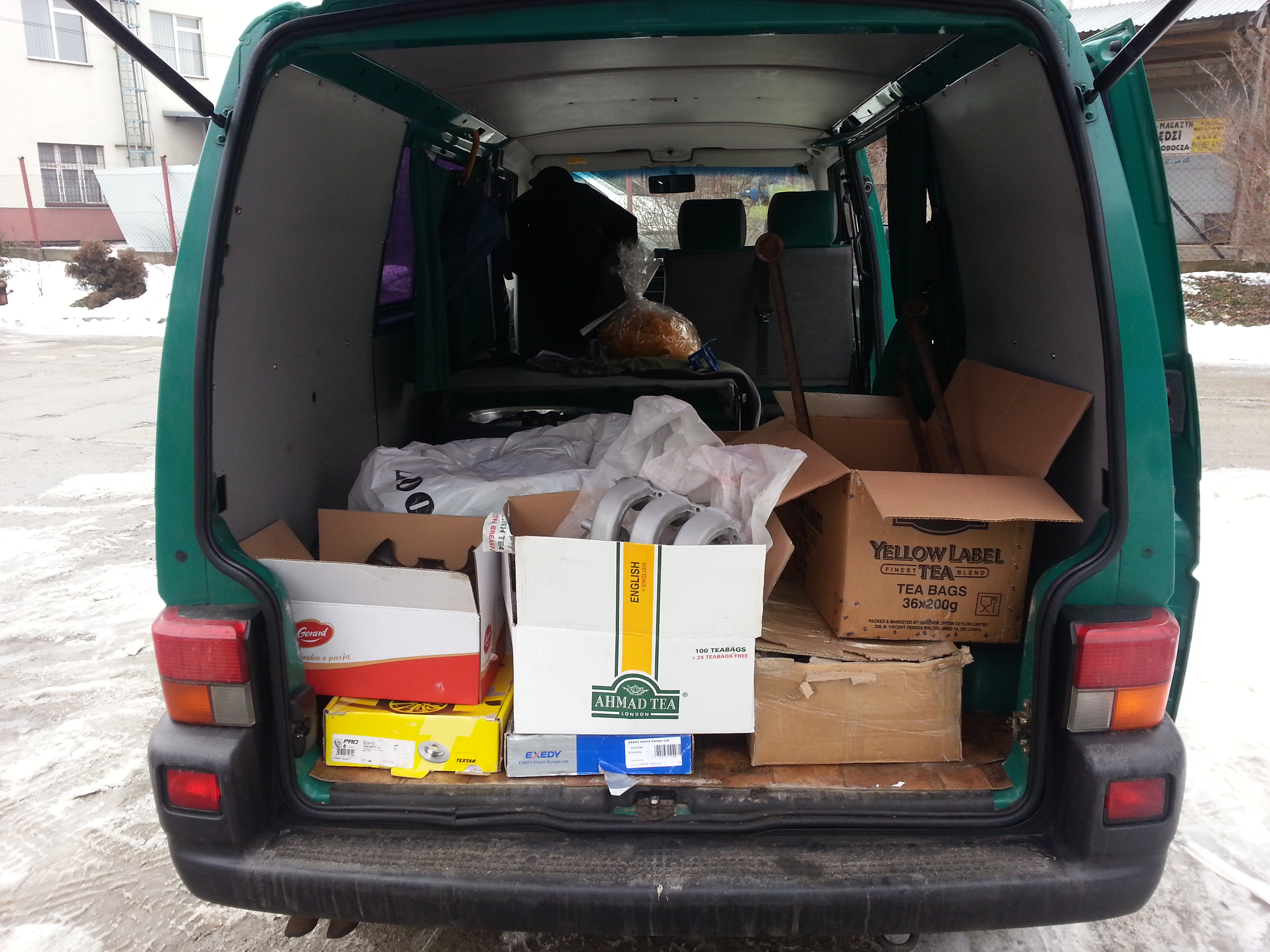

Jutro jak się pozbieram a cieżko trochę bo chory jestem , jadę zawieść graty do piaskowania i malowania

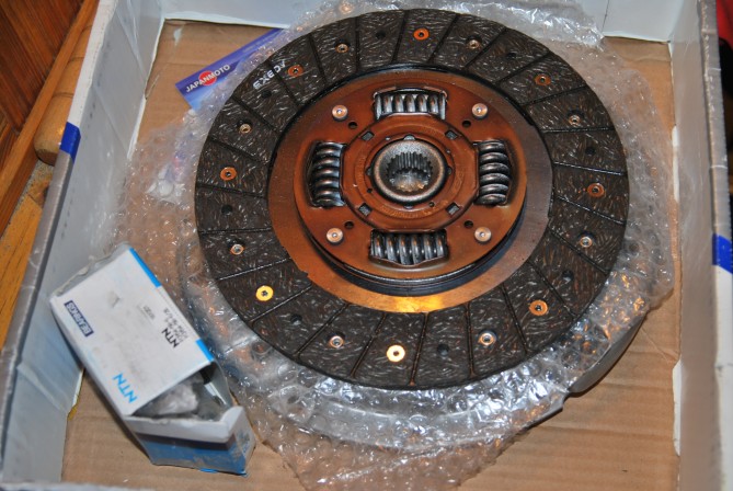

Jutro jadę do Wieśka na montaż , jeszcze dziś czekam na części maja wrócić do mnie z malowania i piaskowania w między czasie dojechało kompletne sprzęgło Exedy 2.5 KL , także graty już wszystkie się kompletują i mam nadzieję że za tydzień będzie banan na buźce bo madzia będzie miała wymarzone 2,5 pod machą i swoje kółeczka 17 stki na gwincie![krzywy :]](./images/smilies/krzywy.gif)

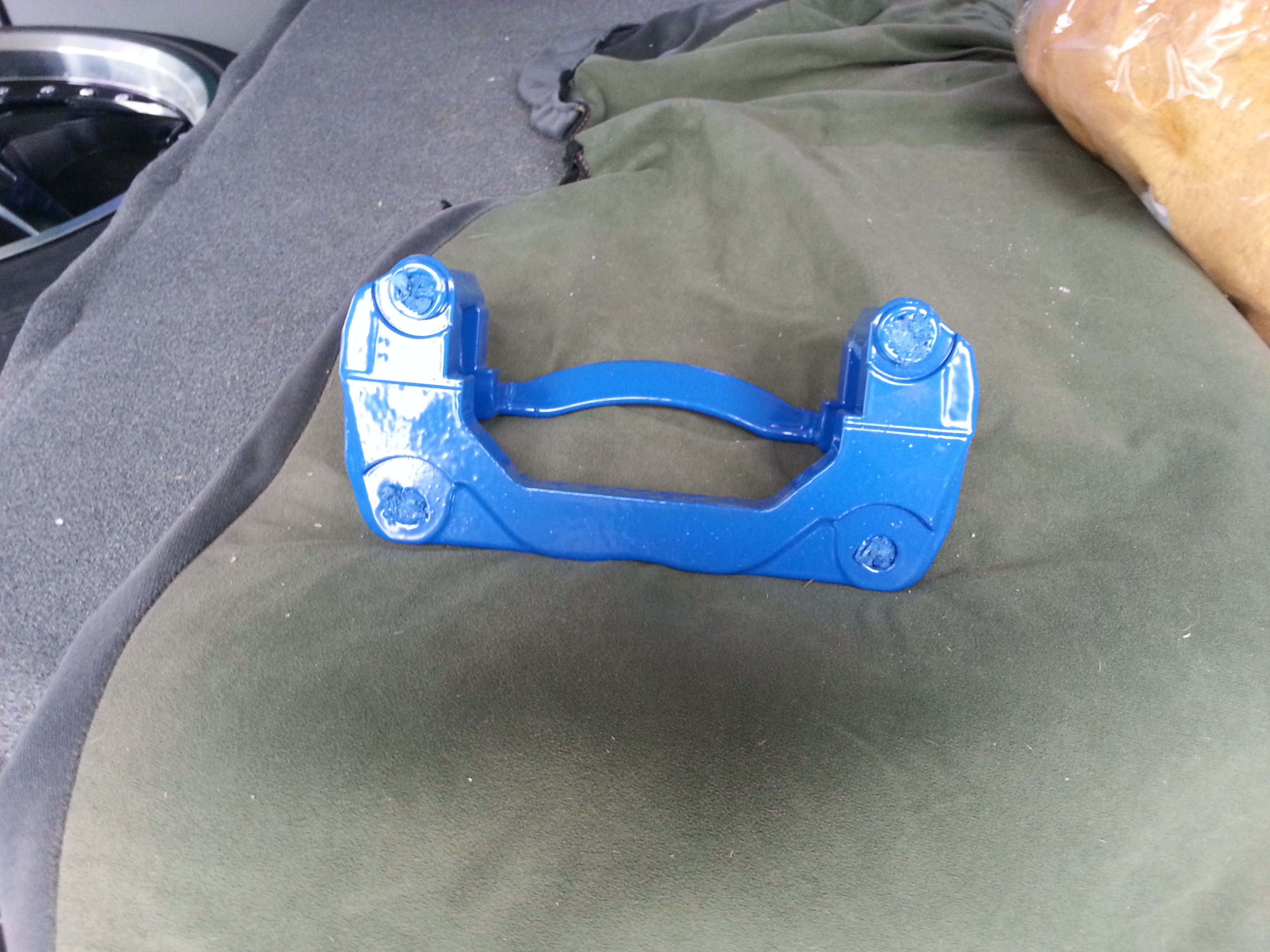

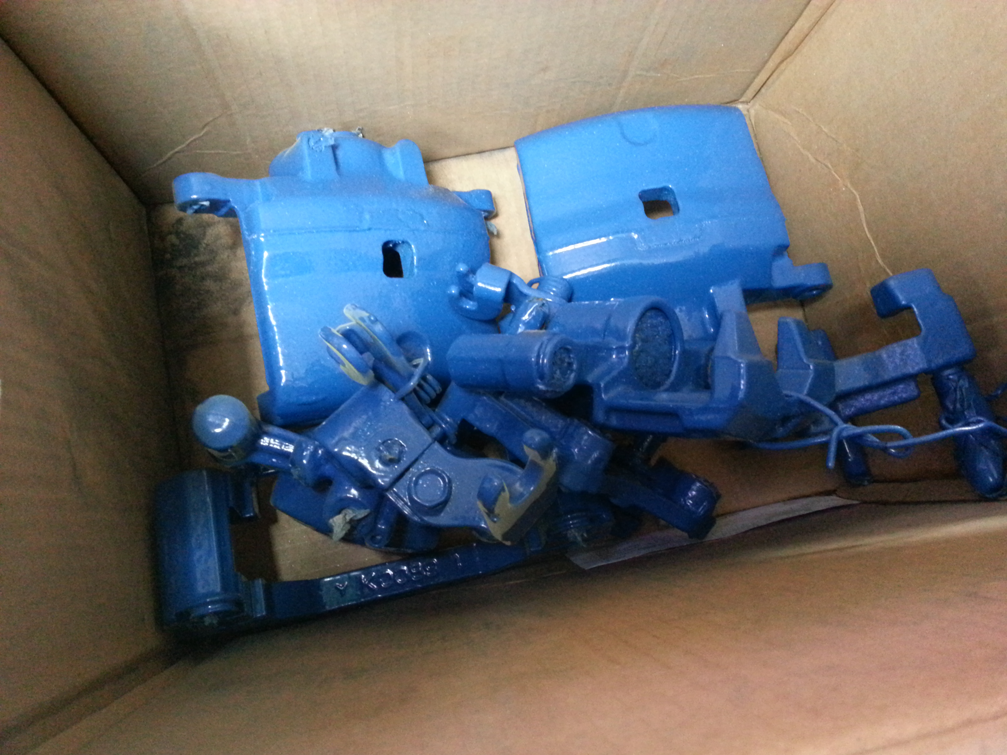

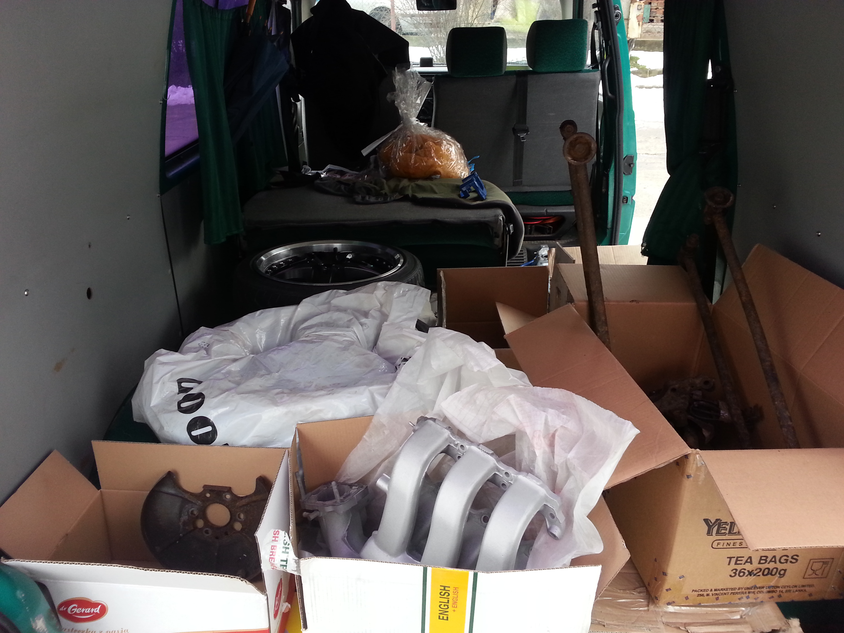

Odnośnie gratów to :
– Kolektor ssący – Wypiaskowany – Kolor Czarny połysk
– Belka Tylna – Wypiaskowana – Kolor Srebrny połysk z brokatem
– Stabilizator tylny – Wypiaskowany – Kolor RAL 5005 (ciemnoniebieski)
– Zaciski Przód M6 – Wypiaskowany – Kolor RAL 5005 (ciemnoniebieski)
– Zaciski Tył KF – Wypiaskowany – Kolor RAL 5005 (ciemnoniebieski)

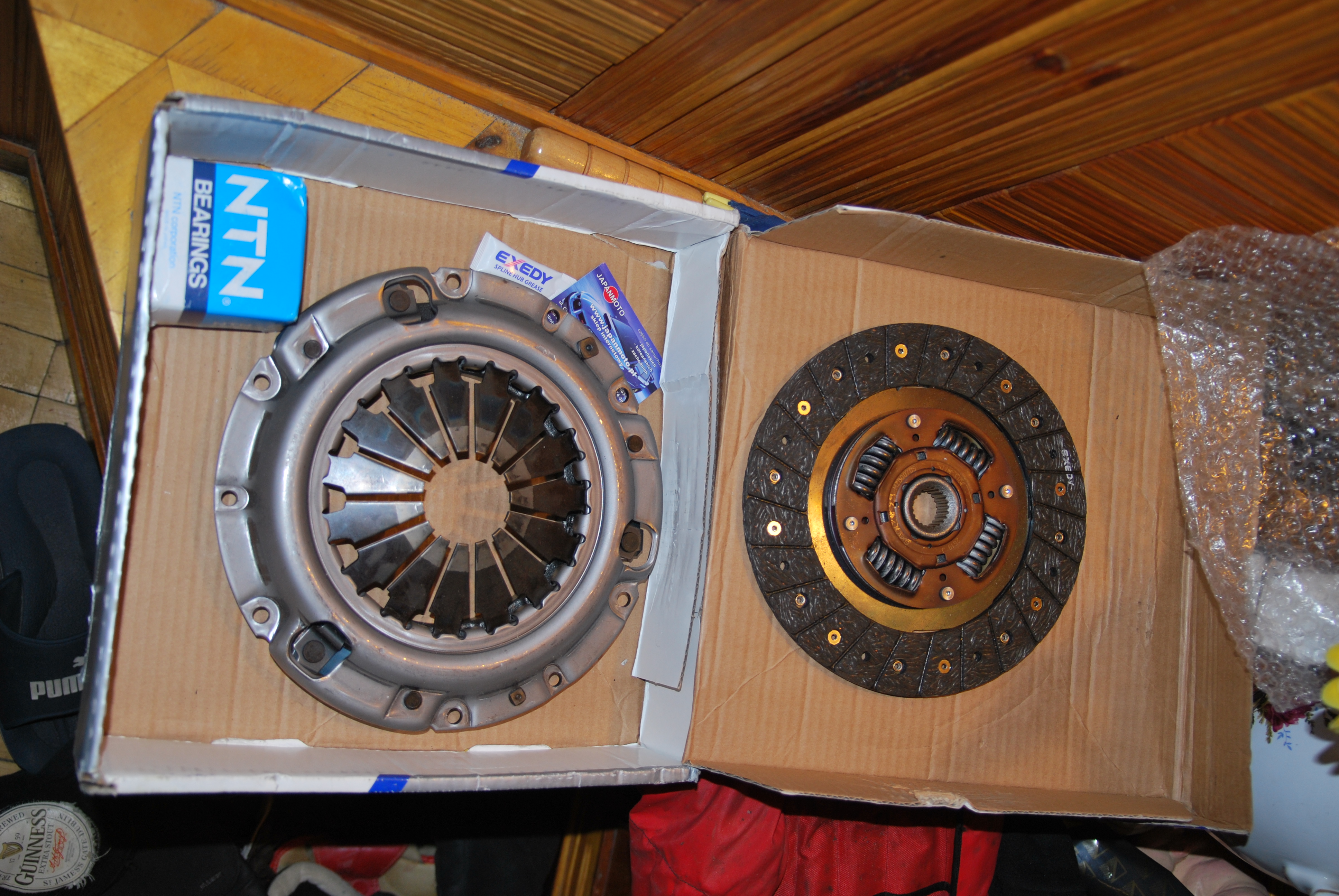

A tu foty wyżej wspomnianego sprzegła:

ile daleś za exedy ? czasem sa problemy z dostepnoscia exedy wiec od razu mowie w zestawie LUK-a jest exeda

co prawda jako jedyna cześć nie została wymalowana proszkowo , tylko wypiaskowana ponieważ był spory problem z rozebraniem 2 vrisów , woleli chłopaki nie ruszać bo śruby było nitowane żeby nie zniszczyć , kiedyś go sobie pstryknę w czarną polerkę

Co do zestawu Exedy to 550 zł cały komplet z wysyłką , a to że w Luk jest exedy to wiem chłopaki w sziku w rzezowie mi to powiedzieli ale cena zaporowa bo 700 zł więc zestaw wleciał z japanmoto z allegro.

Dzięki wielkie za miłe słowa dorzucam fotki wyżej wspomnianych gratów

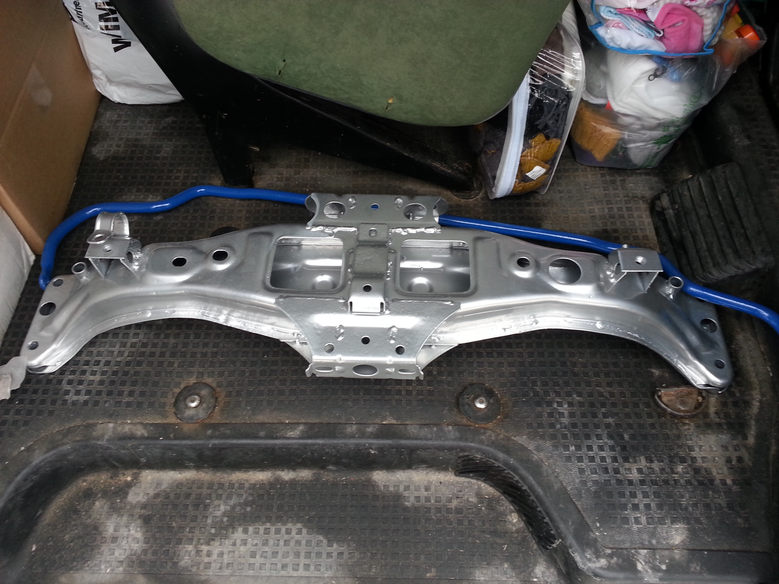

Tylna belka ze stabilizatorem (na tej fotce wyszedł dokładny kolor jaki jest zacisków, bo na następnych fotkach trochę ich lampa błyskowa rozjaśniła)

jak ci malowali zaciski podklad i kolor? czy proszkowo? czy na wypiaskowany zacisk farba na temp?

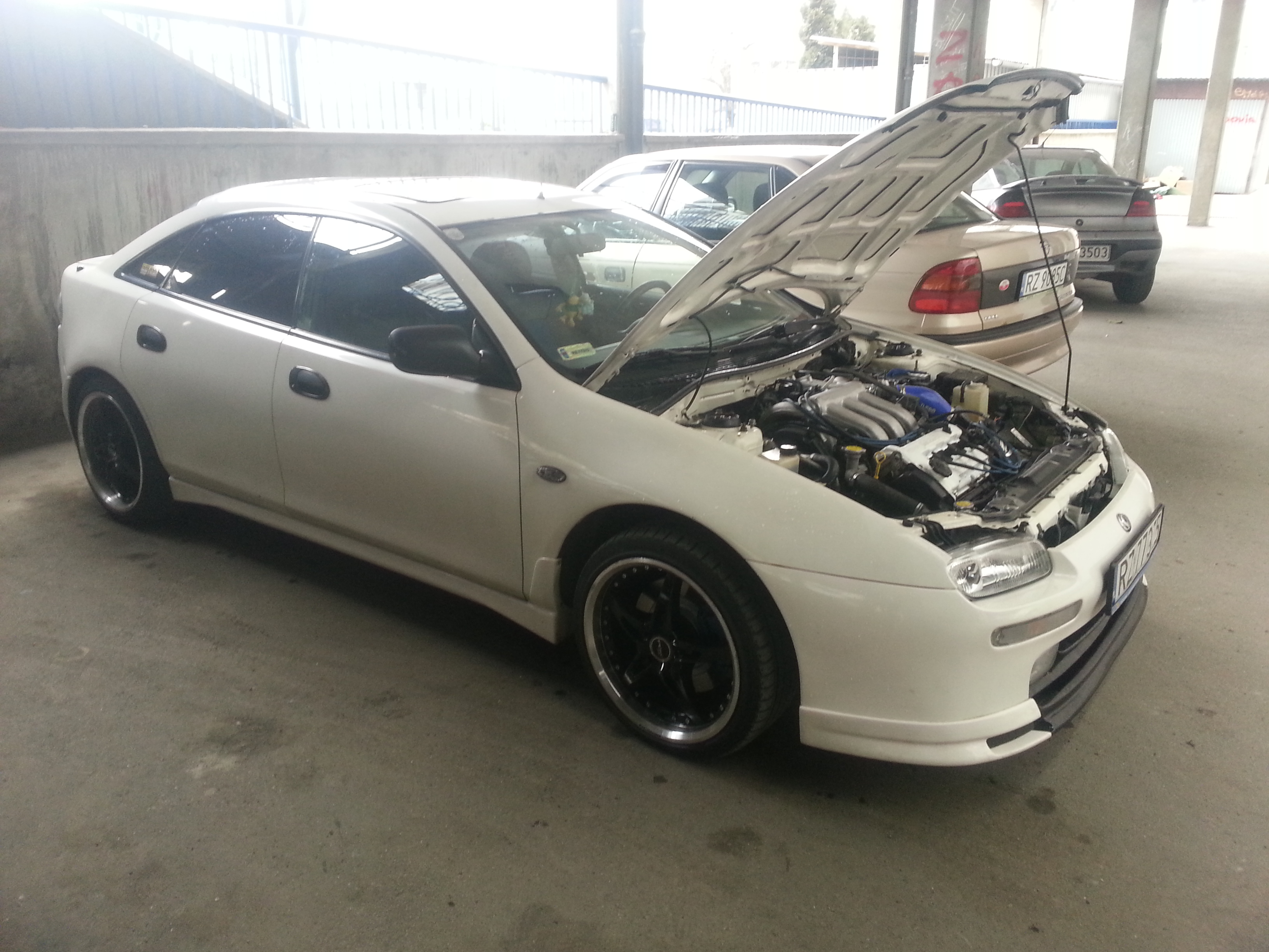

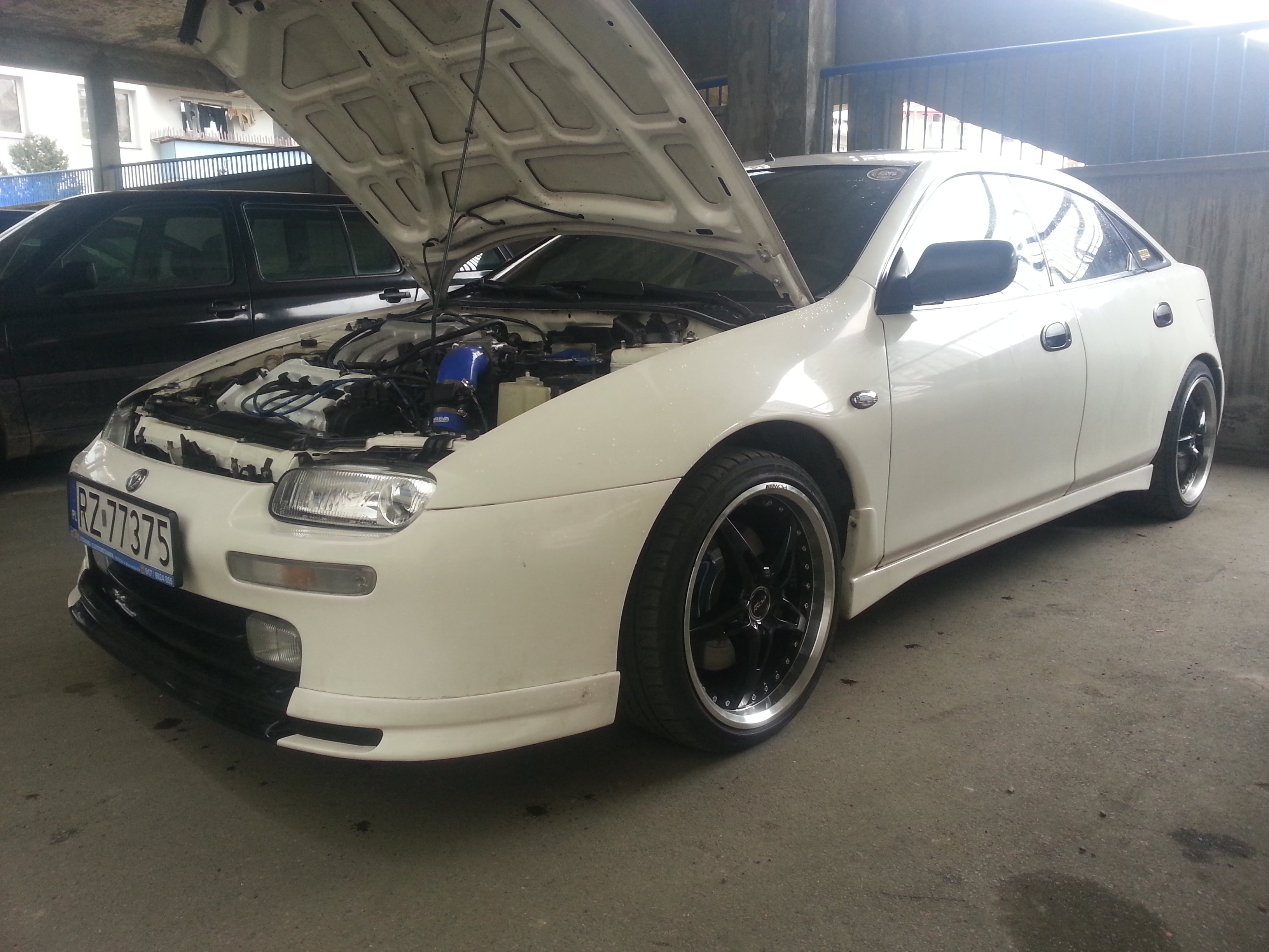

Zgodnie z umówionym terminem z moim mechanikiem odebrałem wczoraj Madzie , powiem tak jest pięknie , ten motor ma niesamowity potencjał jeszcze go nie wykorzystałem ale da się to wyczuć moc jest
Na razie silnik jest na dotarciu przez 1,000 km zalany został mobil 1 5w50 rally sport pełny syntetyk
Co do samego autka jestem mega zadowolony , wszystko wyszło elegancko , nie została tylko zmontowana rozpórka przednia ze względu na kolektor ssący jest ciut wyższy niż poprzedni i się nie mieści a podnieść rozpórki się nie da na podkładkach bo śruby nie złapią, ale to małe piwo do ogarnięcia
NA chwilę obecną jeszcze zostało mi tylko zbieżność ustawić komputerowo bo jest bardzo kiepsko ustawiona i schodzi ale to też mały pikuś , dobra koniec gadania fotki trzeba pokazać
co do Gwintu jest nie skręcony z przodu tylko 2 cm tył natomiast 5 cm , przodu nie ruszał mechanik bo by zawisł jak by wyjeżdżał z garażu ale to na dniach sobie ogarnę tył pójdzie jeszcze 2-3 cm niżej no i przód wyrównamy i będzie cacy

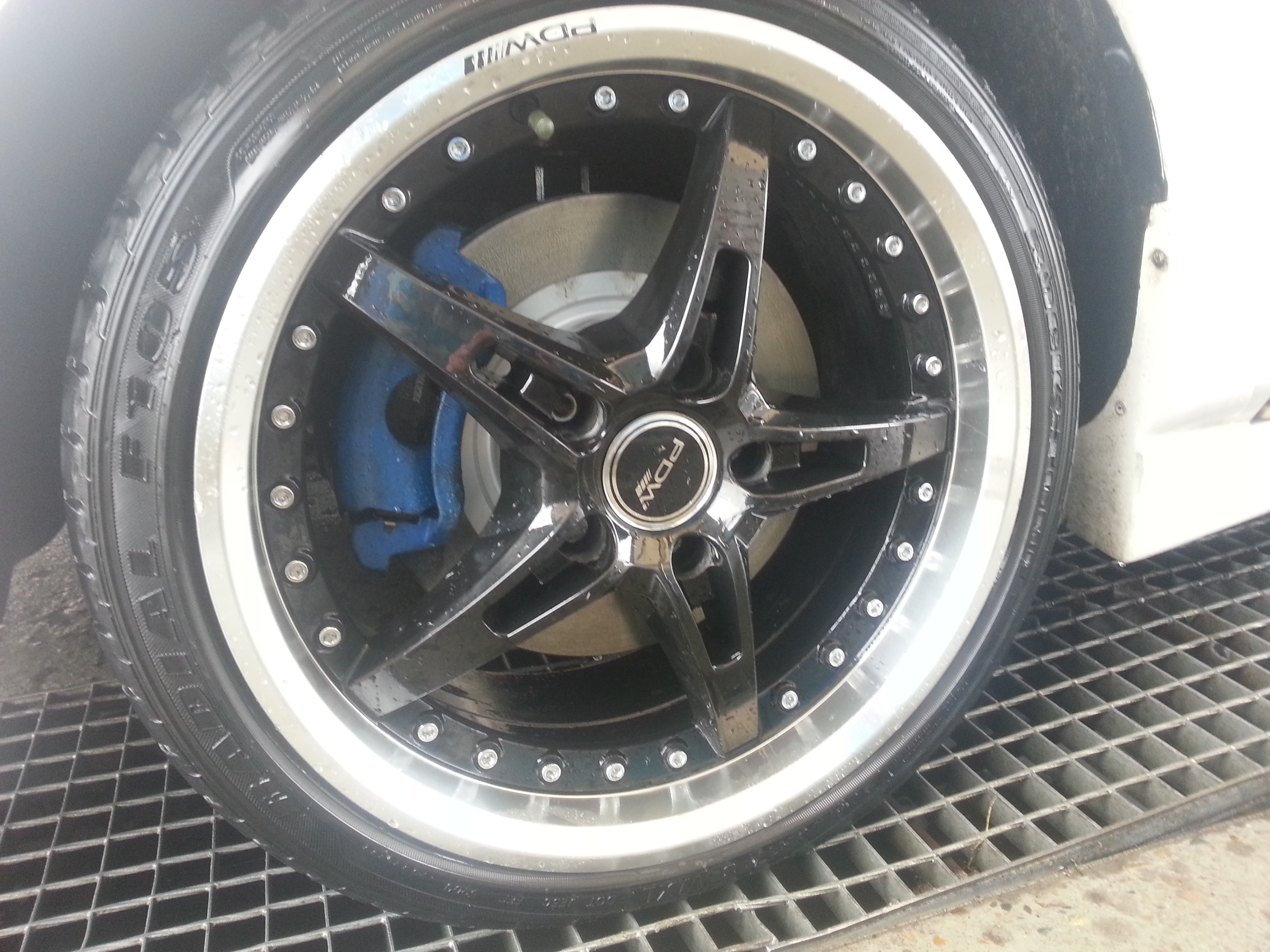

Co do hebli to są mega dobre , lekkie dochamowanie zrobiłem to bez porównania z tamtymi talerzykami co miałem![krzywy :]](./images/smilies/krzywy.gif)

Co do malowania to wypiaskowane a później malowane proszkowo i do pieca
