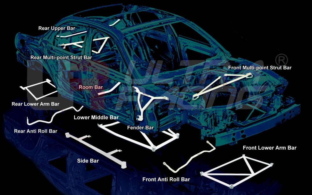

jedyny sposob to usztywnic autko :) sam mam ten problem :) rozporki przod tyl boki gora dol i 0 skrzypow :D to sie nazywa zmeczenie materialu :)

Nie zgadzam się :PP
Po wyjęciu i złożenia środka przez 2 tyg miałem spokój i była super cisza, ale nic nie kleiłem, ani nie podkładałem gąbki. Mam sztywne zawieszenie i niskie opony i po paru przejazdach po dziurach i betonowych płytach znów się wszystko poluzowało i trzeszczy.
Jeżeli by auto tak się wyginało jak szumki piszesz to dawno by już coś pękło ze zmęczenia materiału.

Postprzez szumki44 » 18 lut 2013, 00:24
meczy sie meczy :) ale to wiesz np jak w zime masz zamarzniete autko :) to slychac jak wszystko pracuje szyby rama :) ale to sa male mililetry ... wiadomo nadwozie i podwozie pracuje :) wszystko sie meczy i bedzie meczyc na naszych drogach :) po co daja rozporki z przodu i z tylu? :) ja mialem spasowane drzwi 1mm nad progami i od podskakiwania na drodze drzwi poobijaly mi progi :) to nie od zamykania i otwierania... Nasze autka sa miekkie juz po 19 latach .. tyle ze nie czoc tego :) a plastiki i tak beda skrzypiec. ja to olewam juz :) w lato cisza :)
