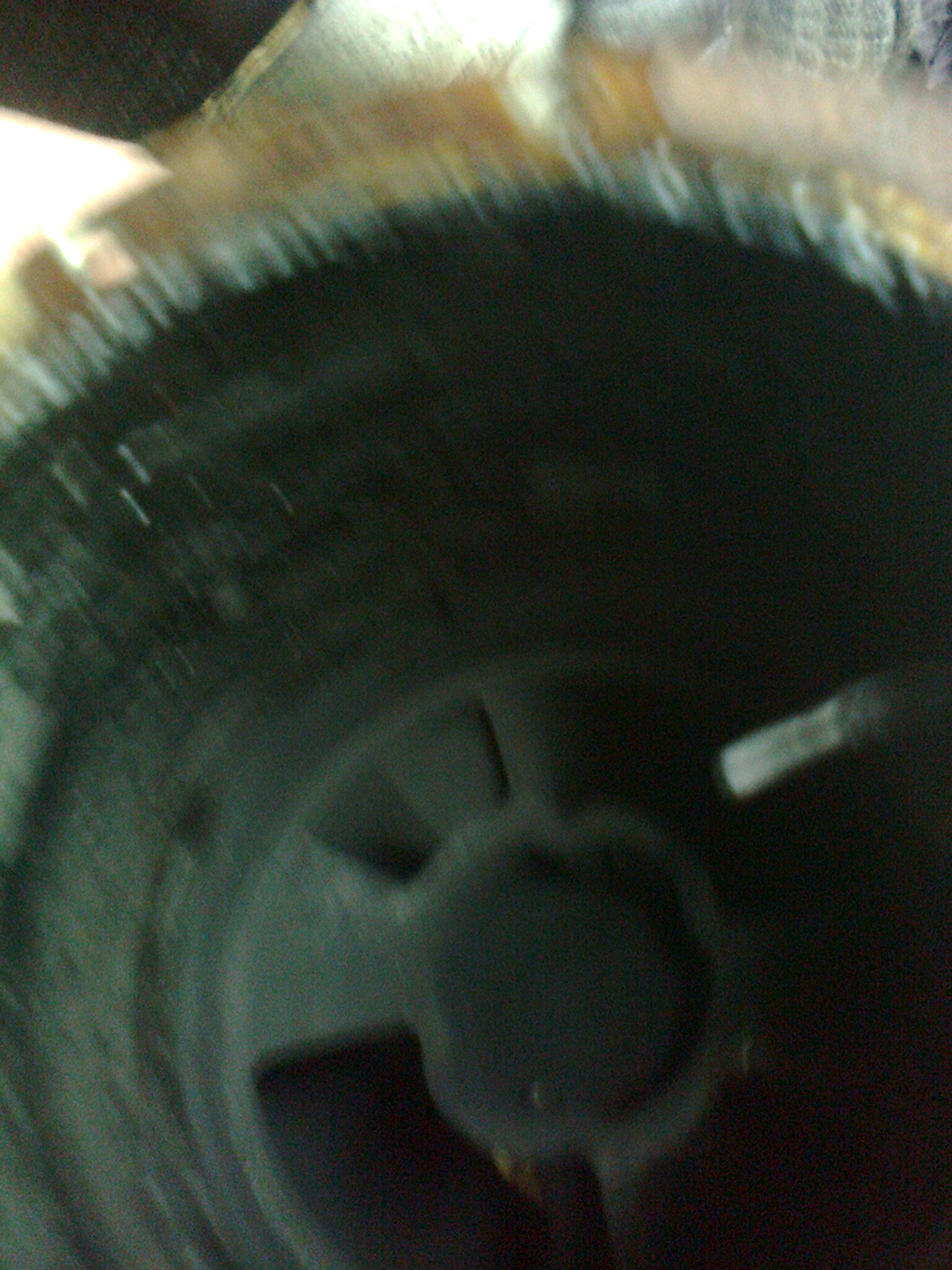

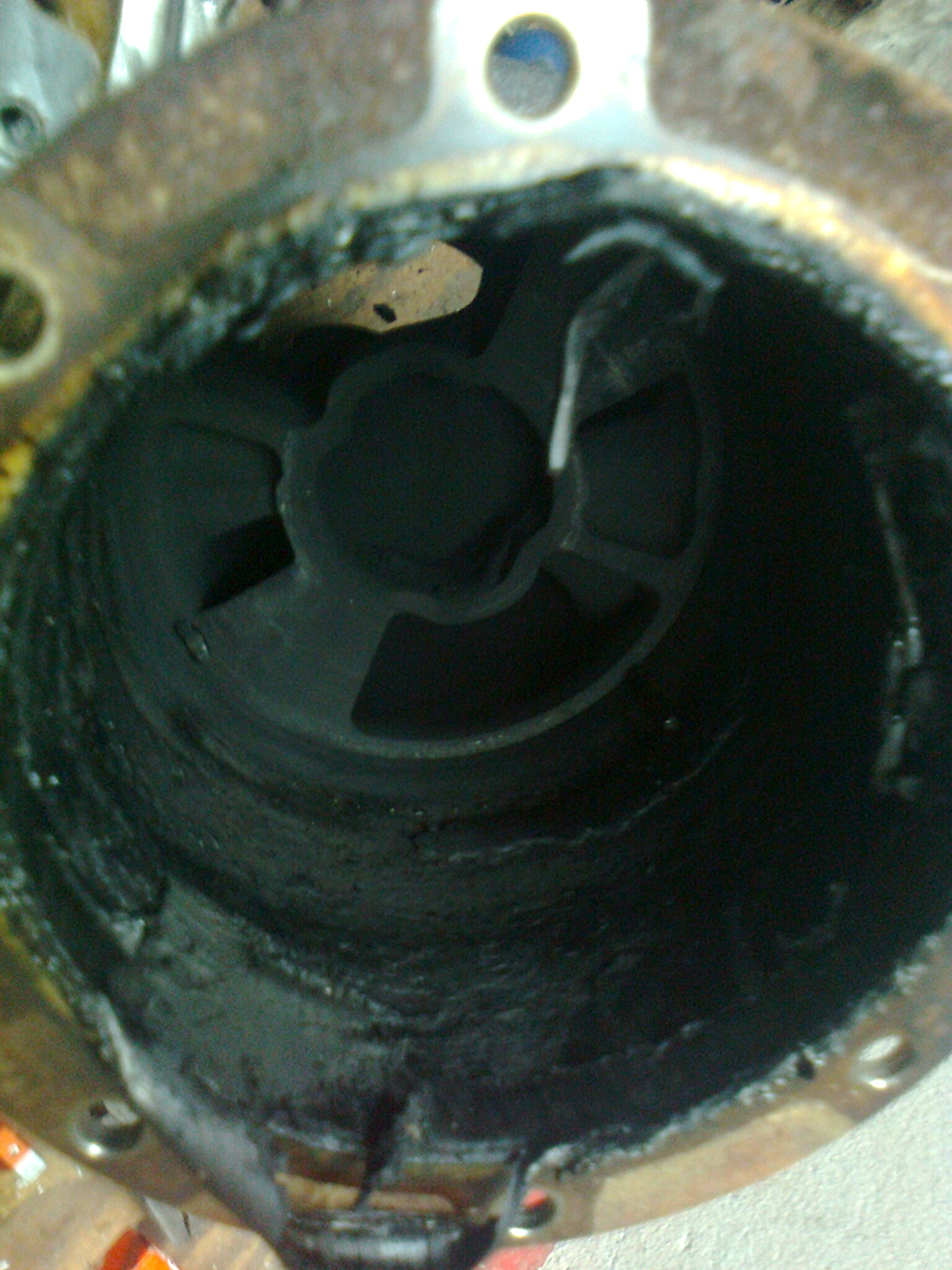

Witam wszystkich. Potrzebuję pilnie pomocy. Poczyszczeniu IC, przewodów, filtra powietrza, zaworu startowego z Autkiem było ok, ale po zrobieniu około 10 km (z przerwami), przyblokował się Compresor. Po jego zdemontowaniu widać jakiś syp, lub smar, sam nie wiem co to jest i skąd, na wylocie z compresora. Czy to można wymyć czymś? I jeszcze jedna sprawa: Czy delikatny luz na wałku compresora nie przeszkadza w dalszej eksploatacji? Czy raczej trzeba cały compresor oddać do regeneracji? proszę pomóżcie!!!!!!!!!!!

oczywiście,możesz wyczyścić,umyć, ale nie wiem czy jest to możliwe na zamontowanym compexie.trzeba by go zdemontować wyjąć wirnik i wyczyścić kanały w wirniku. Na zdjęciu wygląda,jakby wylot był zaolejony..skąd tam olej? Z wydechu?
Jeżeli wirnik ma luzy,to nie jest dobrze. Natomiast prawdziwe kłopoty zaczną się,gdy wirnik zacznie przycierac o wzewnętrzne scianki sprezarki.
Napisz gdzie mieszkasz,może ktoś z okolicy Ci pomoże.

Postprzez Piotruś33 » 5 lut 2013, 15:23
łopatki wirnika nie ocierają o ścianki compresora. Wczoraj jakoś go wykręciłem i dziś będę go rozkręcał na części. zobaczymy co tam jest. Jak się wkurzę to go wyczyszczę i przerobię tak jak sebaa75 i najwyżej nie będzie już taka "zrywna".

nie ma chyba takiej tragiedii, jaką spodziewałem się tam zobaczyć :D . Rozkręciłem, wyczyściłem, przedmuchałem i poskręcałem na nowo. Mam zamiar go znów przykręcić i jeździć aż co się znów sypnie. Zobaczymy tylko jak długo <oczko> .

Postprzez biniloluk » 5 lut 2013, 21:02
jeszcze pojeździsz wyczyść wszystko możesz nawet odkręcić walec pod tą sadzą i syfem z pierwszego zdjęcia jest zaślepka i śruba i będzie git widzę że jakiś magik wprowadził odmę do filtra powietrza lub kolektora dlatego taki smalec

Postprzez Piotruś33 » 5 lut 2013, 21:15
tak też myślałem, że ta odma tam jest zbędna. Wywalę ją gdzieś pod samochód i niech se rzuca tym smarem,( nie mam innego pomysłu!), dziurę zatkam i pewnie będzie dobrze.
Dopisano 5 lut 2013, 21:21:
Już po jeździe próbnej. Jest OK. Wkręca się na obroty, brak tej wielkiej czarnej chmury. Będzie cały czas na obserwacji. Jakby coś się znowu działo to napiszę. Dzięki wszystkim za pomoc. Kobietka moja jest zadowolona, będzie mogła znowu śmigać, to ona jest głównym użytkownikiem "Madziuni", ja nią jeżdzę tylko w niedzielę do kościoła!!!!!!!

Postprzez biniloluk » 6 lut 2013, 01:00
odma oryginalnie jest wyprowadzona pod auto i musi tam być bo w bardzo krótkim czasie comprex się zatka tłusty opar plus sadza to kiepskie połączenie trudno się usuwa
przy turbo lub wolno ssącym odma w kolektor nic nie zmienia a nawet poprawia odpowietrzenie skrzyni korbowej
wpięcie odmy w filtr lub kolektor przy comprexie pokazuje tylko że ten co to tam wpuścił nie znał się kompletnie na temacie
